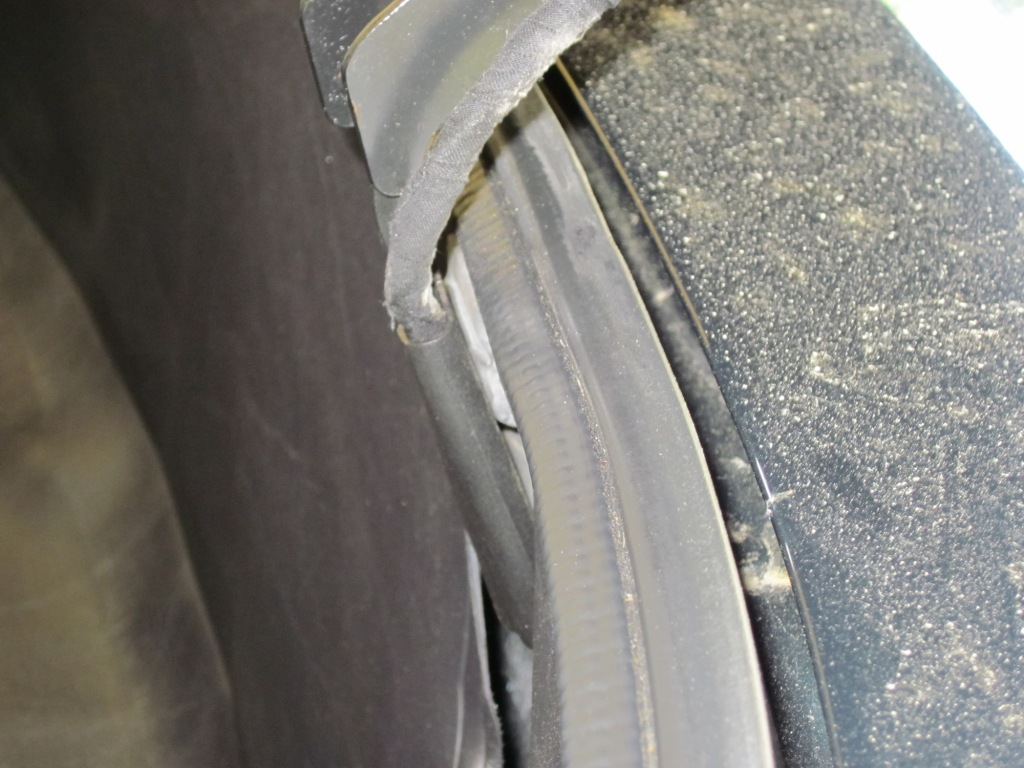

Biddeschöön ![ATTACH]72414.vB[/ATTACH][ATTACH]72415.vB[/ATTACH]Also, Verdeckdeckel geht bis zum Anschlag auf. Ich vermute mal, dass der 5. Spriegel tatsächlich nicht ganz bis an den 4. Spriegel hochgefahren ist. Naja, Ihr werd´s ja sehen.........

Zeig doch mal - ein Foto, wenn der 5. seine höchste Stellung erreicht hat, bevor das ganze Paket nach unten fährt. Und wenn der 5. die Vorderkante des Verdeckdeckels und die Scharniere passiert. (Du kannst sooo schöne Fotos machen! :rolleyes:)
