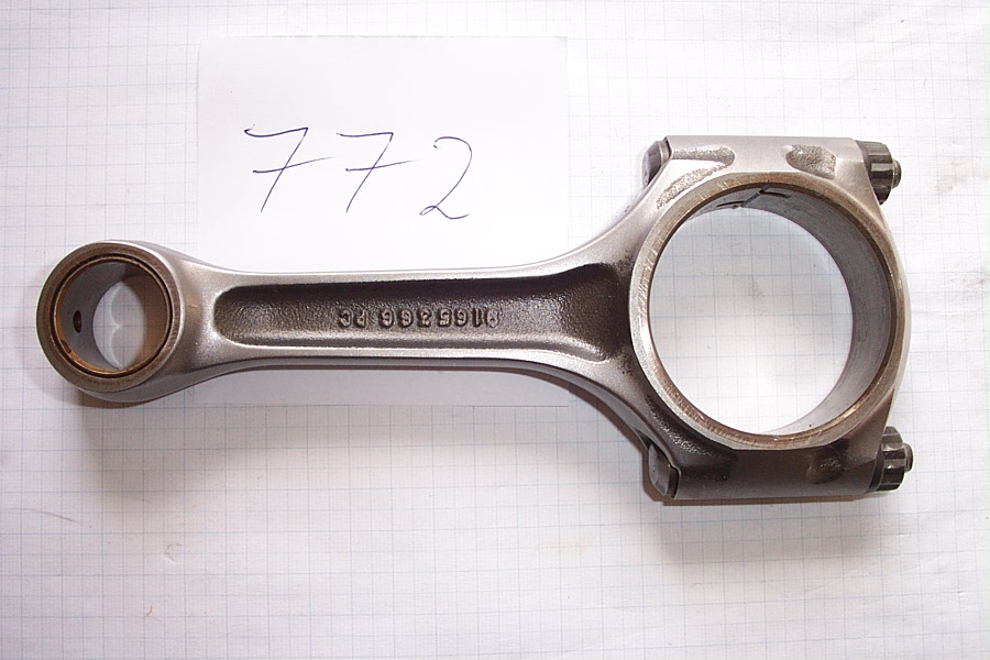

Ich habe hier noch einen Satz Kolben und Pleuel aus einem 9000 Aero herumliegen, die ich vor einiger Zeit - quasi prophylaktisch - habe erleichtern, feinwichten und kugelstrahlen lassen. Das ist natuerlich voellig sinnlos, solange ich sie nicht irgendwo einbaue. Macht es mehr Sinn, die bei naechster Gelegenheit mal meinem Aero angedeien zu lassen? Hat hier jemand schon Erfahrung mit leichteren Kolben in einem 9000? Merkt man das?

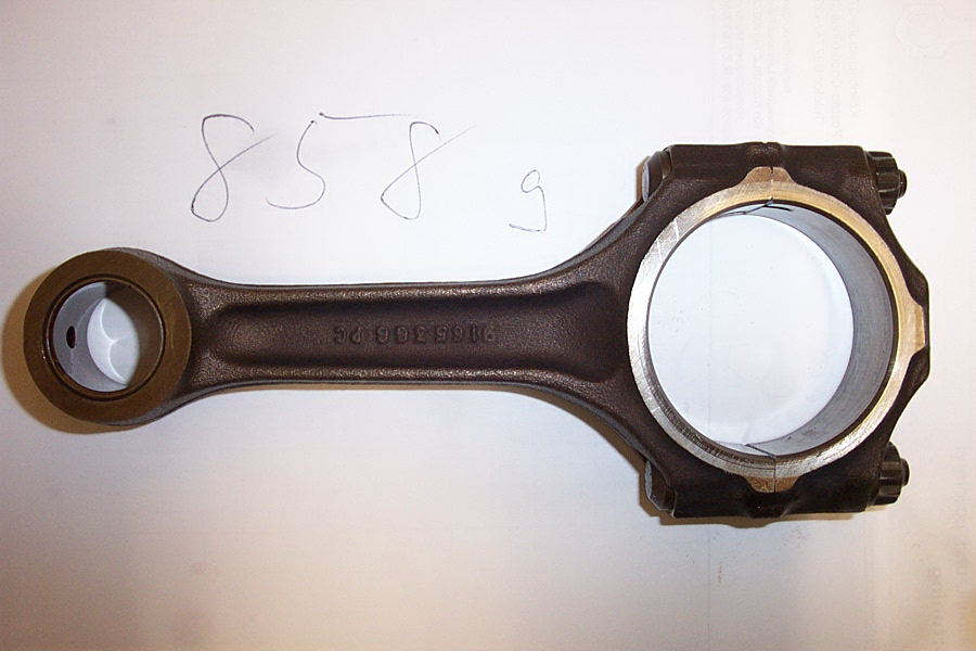

War Bloedsinn, was ich geschrieben habe. Die Kolben sind natuerlich Serie, nur die Pleuel wurden erleichtert (von 858 auf 772 g pro Stueck).

Wie leicht meine Pleuel hinterher waren find ich jetzt auch gerade nicht wieder, aber es war auf keinen Fall unter 770g! Meine es waren um die 819g, und ich hab mich definitif gefragt, wo ich wohl noch was wegnehmen kann. Hast du Bilder von deinen Pleuel?
Abgasanlage ist schon komplett geaendert, Steuergeraet ist Hirsch. Der Wagen machte vor ein paar Jahren bei Hirsch auf dem Pruefstand mal irgendwas bei 286 PS und 428 Nm.
Die Pleuel - wie auch den T7-Kopf - habe ich bei Hartmut Lohmann (http://www.lohmann-tuning.de) bearbeiten lassen. Sind natuerlich kugelgestrahlt.

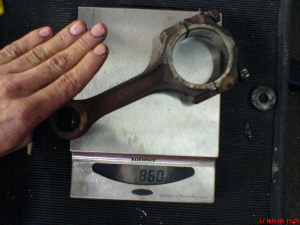

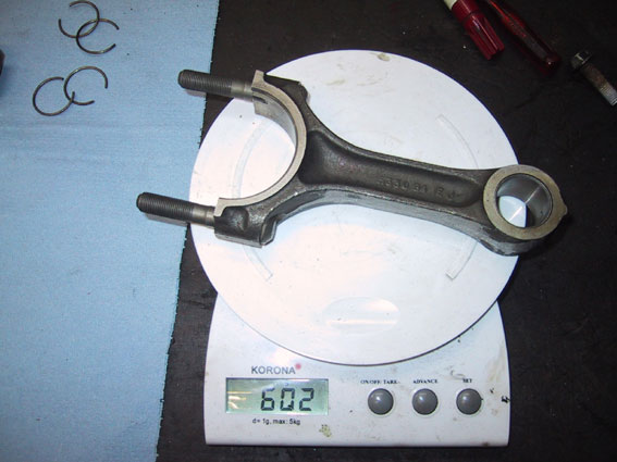

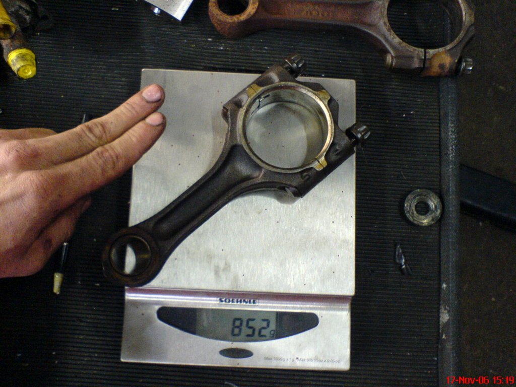

Auf dem Bild sieht das Pleuel fast so aus wie meins, nur das meins 50g schwerer ist. Habt ihr da Löcher reingebohrt? ;-)
Hast du mal den Pleuellagerdeckel und die Pleuelstange einzeln gewogen?
Nee, habe ich nicht. Denkel und Stange sind im Moment auch so verschraubt, dass ich sie mit meinen Haushaltsmitteln nicht getrennt bekomme. Aber die Dinger scheinen waehrend der "Reifung" an Gewicht zugelegt zu haben. Entweder das, oder meine Haushaltswaage zeigt 3 Gramm zu viel an.
Ich kann Dir leider auch nicht genau sagen, wo Lohmann das meiste Gewicht eingespart hat, aber ich denke schon dass es der Haltbarkeit der Pleuel dienlich ist, wenn man genau weiss, wo man das kann. Hartmann Lohmann hat in dieser Hinsicht sicher genug Erfahrung. Und mir ist noch kein Fall zu Ohren gekommen, bei dem ein von ihm bearbeitetes Pleuel gerissen waere.
Könntest du mal (mit Schieblehre) Deckeldicke unten in der mitte messen, und Pleuelauge nach oben? Das ist die Einzige Möglichkeit, groß Gewicht zu holen.
Deckeldicke mittig: 9,6 cm
Pleuelauge: 7,4 cm

Also, da die Diskussion hier ja wohl doch mehrere zu interessieren scheint (und es mir auch keine Ruhe gelassen hat), habe ich die "Einzelteile" eines Pleuels doch noch einmal verwogen:
Pleuel ohne Deckel und Muttern: 578 g
Deckel: 179 g
2 Muttern: 18 g
Zusammen also 775 g auf meiner Kuechenwaage.

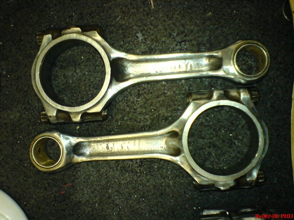

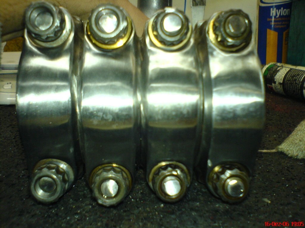

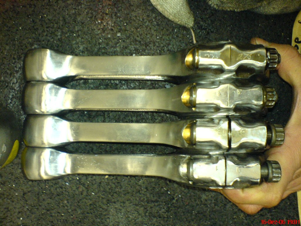

Jan, Deine Bilder sind natuerlich vor der Erleichterung. Haette mich wirklich mal interessiert, wie Deine Pleuel danach aussehen.
Kein Problem:

Kein Problem:

Vergleichen mit meinen, sind Deine Pleuel auffaellig schlanker am Auge der Kolbenaufnahme. Meine sind dafuer duenner am Hals.
Wenn Du den Schaft durchtrennen würdest, sieht es dann aus wie ein H.
Bei ebay wurden diese Pleuel von einem australischen Anbieter angeboten (für viele Saabs), waren sogar recht günstig.
Ja, ein paar kleine Unterschiede gibts. Habe an der Pleuelstange gar nix weggenommen. Vielleicht mach ich mir ja doch noch mal einen Satz fertig. Taste mich da immer weiter ran, die Pleuel werden also mit jeder Bearbeitung etwas leichter.
