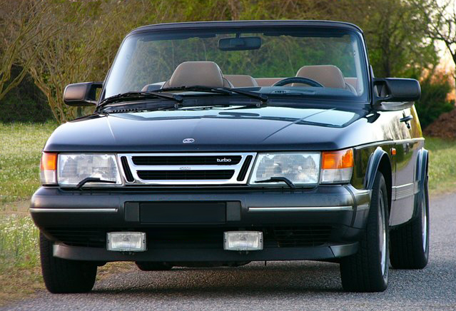

Sind die Stoßstangen mal neu schwarz lackiert worden ? Sieht echt gut aus !
Wohl schon, da auch die Commemorative Edition keine in Wagenfarbe lackierten Stoßstangenhüllen und Seitenteile ab Werk spendiert bekam.
Sicher? http://www.saabce.com/Media/PDF/1994CE.pdf
Ziemlich sicher, die Stoßstangenhüllen sind ab Werk in schwarz (# 175) oder in anthrazit (# 176) lackiert.
Beim Turbo sind sie, soweit ich hier im Forum erfahren habe, in anthrazit (#176) lackiert. Dein tolles SAAB-Cabrio hat aber die Lacknummer 248 für schwarz metallic.
Auch im Prospekt des CE steht nichts von lackierten Stoßfängern und man kann auch erkennen, dass die Stoßstangenhüllen nicht in # 248 lackiert sind oder auch bei den angehängten Bildern.

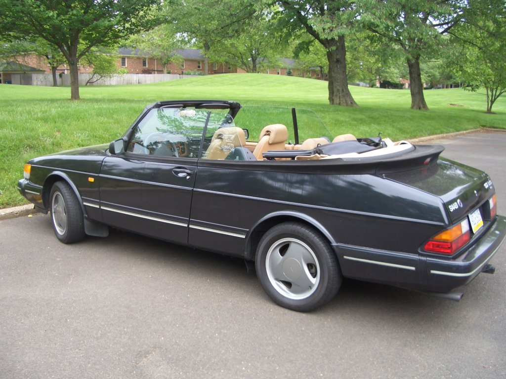

Sooo, mittlerweile ist der Wagen in meinen Haenden :smile:
Was die Stossstangen angeht: Ja, die sind wirklich in Wagenfarbe lackiert. Darauf hatte ich bei der Besichtigung gar nicht geachtet. Ein Bekannter meinte, das Heck am Wagen waere ueberhaupt neu lackiert worden. Aber fuer mich sieht der Wagen von der Farbe her komplett gleich aus... :confused:

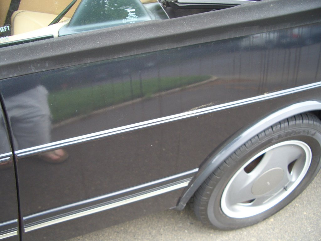

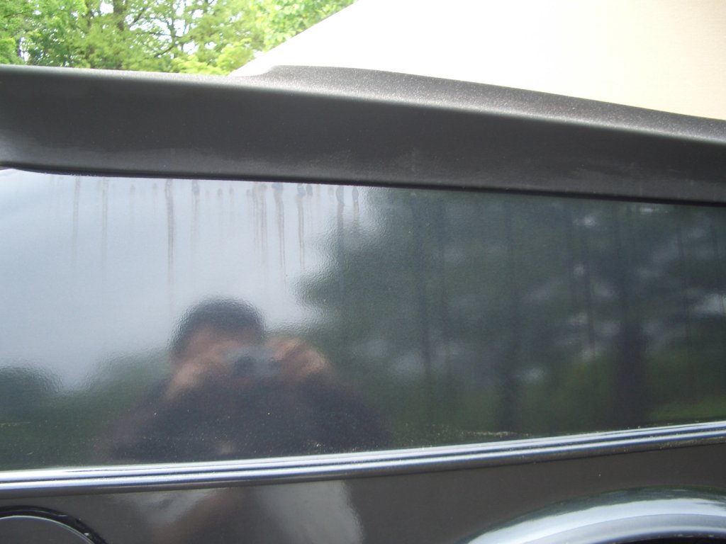

Heute dann noch ne Sache: Hab den geplanten Carport noch nicht organisieren koennen und so steht der Wagen nun erst mal draussen. Ueber nacht hat es ordentlich gewittert und geregnet. Heute war dann ueberall auf dem Wagen so gelbgruener Bluetenstaub, super... Als ich den weggewischt hab dann die Ueberraschung: an den hinteren Seiten sind ueberall so senkrechte helle Streifen aufm Lack, so wie Wasserflecken. Mit der Hand wischen hat nichts bewirkt! Politur oder so hatte ich leider nicht da, Sonntag... Kann das was mit dem neuen Dach zu tun haben, dass da was raus gelaufen ist? Bisher stand der immer in ner Garage... Ich bin dann doch etwas verunsichert, was die Kauffreude etwas truebt :mad:

Die Streifen aber könnten von einem Kunststoffpflegemittel herrühren, das auf den Gummispoiler aufgetragen war. Die meisten handelsüblichen Kunststoffpflegemittel werden mit dem ersten Regen aus- bzw. runtergespült und dann bilden sich so hässliche Streifen, die aber mit Politur leicht weggehen.

Danke! Ja, hab auch schon dran gedacht, dass es ausm Spoiler kommt, werd dann mal Politur besorgen.

Das dürften Silikonreste sein. Vermutlich ist die Spoilerlippe mit einem Amor All ähnlichen Produkt aufgehübscht worden. Nicht lange warten und in der Sonne stehen lassen. Mit einer guten Politur geht es wieder weg.

Achja, und die Streifen kaemen wirklich von nem Pflegemittel, also Entwarnung.
