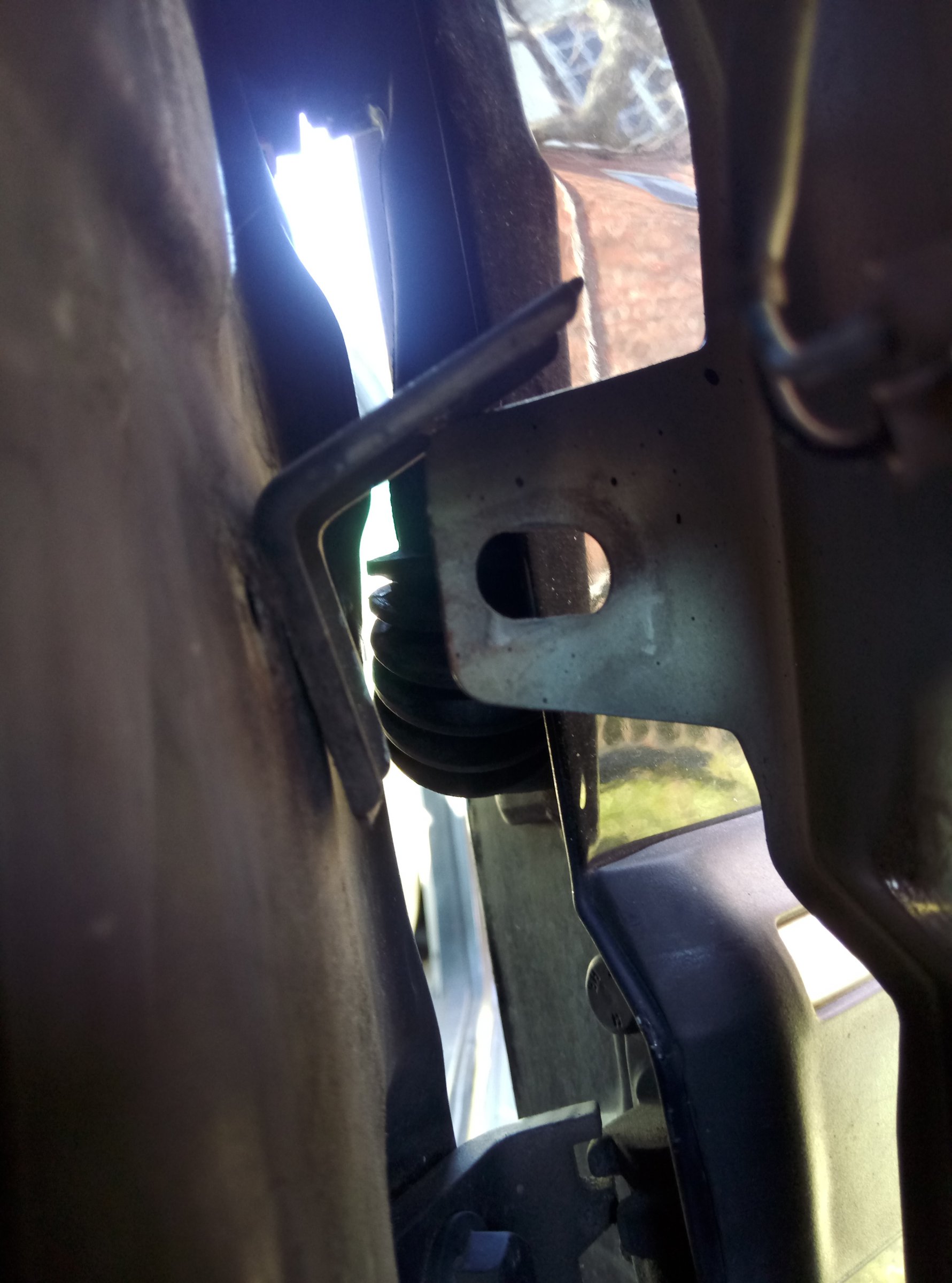

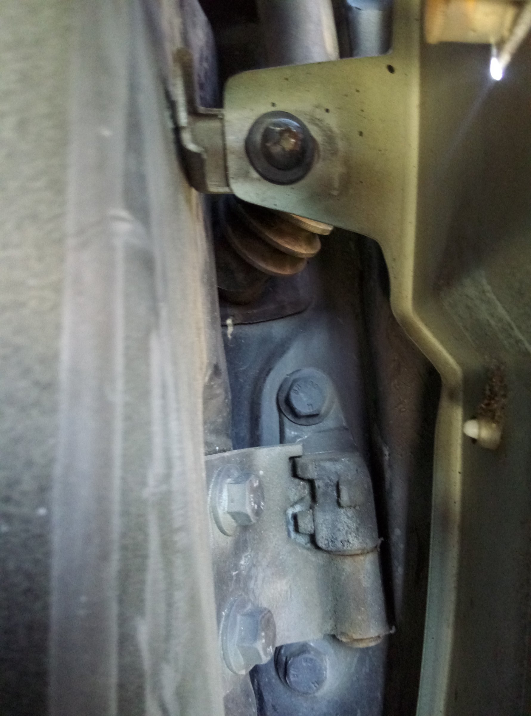

Da es bekanntlich zwischen Tür und Kotflügel eng ist habe ich einfach die Schraube von Innen verschraubt. Der Haltewinkel lässt sich einfach umdrehen. So gehts viel leichter.

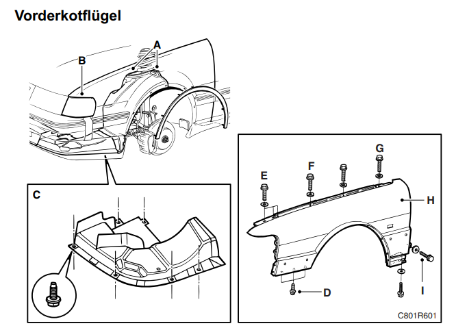

Blinker muss raus. Hier ein Bild aus dem Werkstatthandbuch. Welche 3 Schrauben meinst du genau, die auf dem Bild unten rechts ganz unten?
Sonst stimme Ich Eisensturm zu.
Es geht wohl um die drei Schrauben D aus Deiner Explosionszeichnung. An die (8er Sechskant) kommt man von unten ran, in dem man den äusseren Teil der Unterbodenverkleidung © entfernt, leider oft wegen verrosteter Schrauben und Korbmuttern sehr unangenehm.
