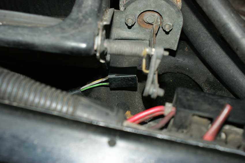

Wo ist nur dieses mysteriöse Lucas-Kabel im Motorraum? Wer hat das schonmal in der Praxis gemacht? Bitte ein Bild.
...lucas = >= bj '90 = stecker unter rücksitz... hab ich so in erinnerung...
Jaja, aber welches Kabel? Und im WHB ist immer dieser 3-Pol am Lufteinlass beschrieben. Gelb-grau unter dem Rücksitz gibts nicht. Daher die Frage nach praktischer Erfahrung.

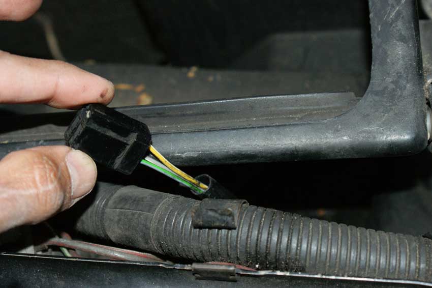

Bei meinem Lucas MJ1990 ist der Teststecker unter dem Lufteinlasskasten rechts vorne an der Windschutzscheibe versteckt. Ich lese die Fehlercodes mit einem alten Lautsprecherkabel aus. Einfach eine Ader an das gelb-graue Kabel des Steckers klemmen, die andere Ader irgendwo an Masse. Dann das Kabel durch die Beifahrertür ins Wageninnere ziehen. Einen Schalter braucht man auch nicht zwingend, du kannst einfach die Kabelenden zusammenhalten, um das Schließen eines Schalter zu simulieren. Alles weitere zum Auslesevorgang ist in den Fehlercodelisten gut erklärt.
Gruß Jan
Kaqnnst Du mal 'nen Bild machen?
E voilá:
Danke Dir! Inteserrant wäre nun wohl nur noch
a) wo das Kabel dem restlichen Strang entspringt
b) ob dies bei allen Lucas so ist
:confused:
