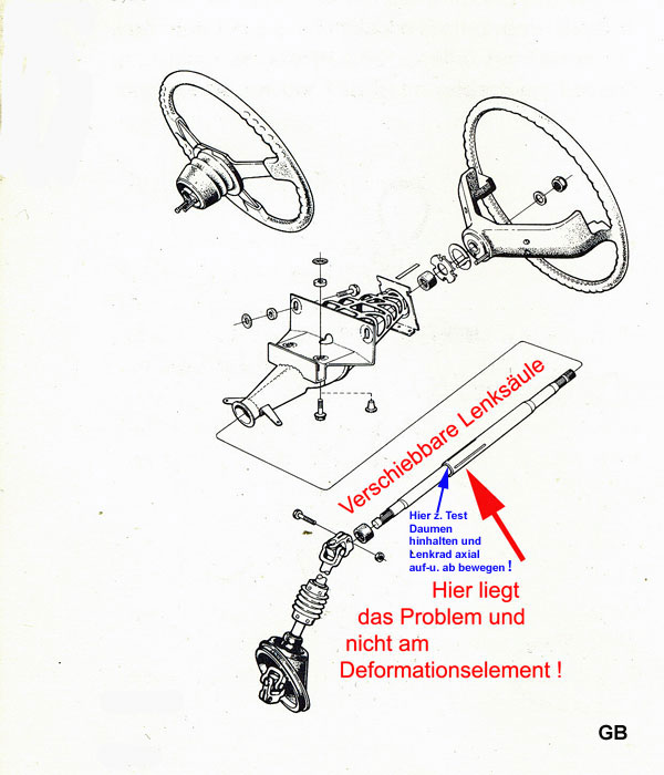

Ich wage eine dritte Möglichkeit in den Raum zu stellen - und trau mich sogar wetten... ! (aber das versteht [ausser mir :biggrin:] hier sowieso keiner, ich könnt das genausogut nicht posten... ) *gg*
Unser Saab 901 hat eine zusammenschiebbare Unfall-Lenksäule, das ist eine Rohr-in-Rohr-Konstruktion, die sich bei Crash ineinanderschiebt.
Es kommt vor, dass die beiden Lenksäulenrohre im Lauf der Jahre etwas ausleiern und sich durch Ziehen und Drücken am Lenkrad axial etwas nach oben oder unten bis zum Anschlag verschieben lassen. Das ist nicht weiter tragisch, jedoch wenn's der TÜV-Prüfer zufällig bemerkt, "schmeckt" ihm das nicht. Ausserdem pflegt in "oberer Endstellung" die Hupe nicht mehr zu tuten, da die Schleifkohle am Lenkrad bei älteren Saabmodellen den Schleifkontaktring nicht mehr erreicht.
Ich beschreibe jetzt mal unverbindlich, wie ich bei meinem Saab erfolgreich auf Anraten eines Münchner Saab-Meisters Abhilfe geschaffen habe, wer's nachmacht, ist allerdings selber schuld ! ;-)
Man durchbohre gleichzeitig beide Lenkrohre an einer erreichbaren Stelle unterm Armaturenbrett in unterster Anschlagstellung so, dass die Hupenkohle voll am Kontaktring aufliegt, mit einem 3mm Bohrer und schraube eine dünne, 3,2mm Blechschraube fest in das vorgebohrte Loch.
Jetzt kann sich nichts mehr axial verschieben, der Unfall-Zusammenschieb-Effekt bleibt trotzdem erhalten, denn das 3,2mm-Schräubchen würde einem Unfallcrash nicht standhalten.
Ein mir bekannter Saab-KFZ-Meister hat als Abhilfe auch schonmal ein ganz winziges (aber nur winzig getupftes!!!) Schweisspünktchen an die Stelle unterm Armaturenbrett, wo die beiden Rohre übereinandergehen, gesetzt...
Hobts me... ?

Achtung, für bis dato lächelnde Zweifler hab ich die Grafik nochmal überarbeitet !
Greift mal unter die Quertraverse und legt zum Test den Daumen an die Stelle wo der blaue Pfeil hinzeigt, also genau an die Trennstelle der beiden übereinandergeschobenen Rohre und schiebt das Lenkrad axial nach oben und wieder zurück.
Wenn der Daumen jetzt "was merkt", dann hobts me... :biggrin: (oder ned)

Wenn ich mich recht erinnere waren in ganz frühen Baujahren die Lenkwellen tatsächlich durch Querbolzen gegen Längsverschiebung gesichert. Allerdings waren diese Bolzen aus Kunststoff, was mich skeptisch gegenüber jeglicher Metallbolzen bei dieser Anwendung macht. Eine ordentliche Reparatur wäre, das Teil neu zu nehmen. Diese Option besteht allerdings nur für Fahrzeuge mit Airbag, da sich die Welle für Fahrzeuge ohne Airbag unterscheidet und seit geraumer Zeit nicht mehr lieferbar ist.
In solchen Fällen baue ich die Welle aus und teile sie. Der untere Teil ist Vollmaterial mit Rautenförmigem Querschnitt,der obere Teil ein Rohr, das im Überlappungsbereich an vier Stellen längs gequetscht ist.(siehe Gerds Bild). Dort wird die der untere Wellenteil eingepresst und bietet so einen Vorgegebenen Widerstand gegen Axialverschiebung.Da diese Klemmung aber auch die Lenkkräfte aufnehmen muss, lässt die Klemmwirkung im Laufe der Zeit durch Materialermüdung nach, bis die von Gerd beschriebenen Symptome auftreten.Abhilfe lässt sich schaffen, indem man die Welle teilt und den unteren Teil um 90° versetzt wieder einpresst. die Klemmwirkung entspricht dann wieder dem Urzustand.

legt zum Test den Daumen an die Stelle genau an die Trennstelle der beiden übereinandergeschobenen Rohre und schiebt das Lenkrad axial nach oben und wieder zurück. Wenn der Daumen jetzt "was merkt", dann hobts me... :biggrin: (oder ned)
ein rohr, das im überlappungsbereich an vier stellen längs gequetscht ist. (siehe gerds bild). Lässt die klemmwirkung im laufe der zeit durch materialermüdung nach, bis die von gerd beschriebenen symptome auftreten usw.

Gerd hatte Recht, es liegt an einer "ausgeleierten" Lenksäule.
