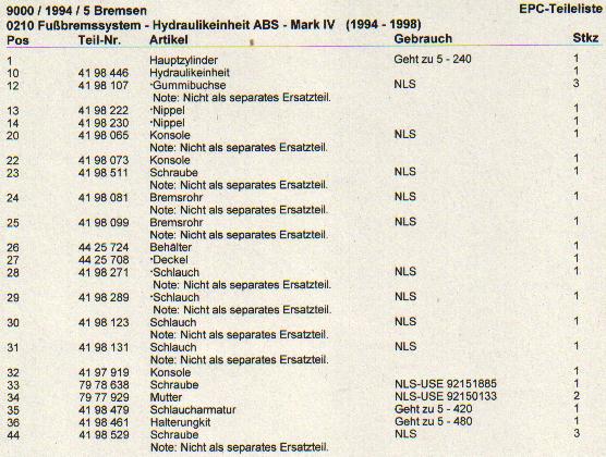

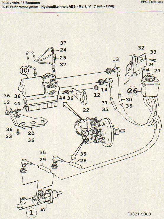

Bild zum Text
An sowas habe ja ich noch gar nicht gedacht und mir schon mal vorsorglich einen günstigen gebrauchen ABS controller von der Insel bei ebay bestellt. Das wäre das Nächste was ich versuchsweise getauscht hätte. ABS Sensor messen habe ich mir auch noch vorgenommen. Nur noch nicht gemacht. Wer braucht schon ABS :biggrin: (meist funktioniert's ja noch)?
Beim FSH war das, was hier einigen so bekannt ist, nicht bekannt. Kann mir nun noch jemand anhand der Bildchen den üblichen Verdächtigen identifizieren? Kann ich das dann selbst machen mit Stecker ziehen, Kontaktspray drauf? Oder ist das eher was für die Fachwerkstatt? :rolleyes:

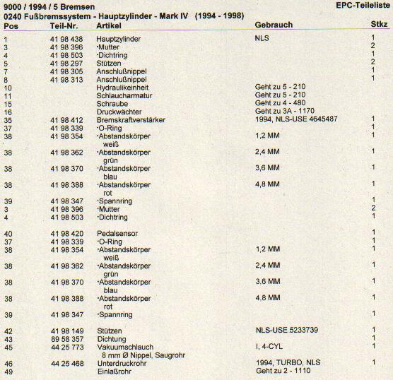

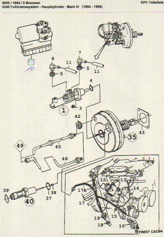

Auslesung mit Tech2: Pedalsensor 4198420
Zitat von oben: "
Der Drucksensor/Druckschalter ist damit gemeint.
Und das Teil ist zylindrisch rund mit einem Stecker am Kopf und steckt im Aggregat.:smile:
Und meistens ist nicht der Schalter defekt, sondern Korrosion am Stecker oder am hinteren Teil des Steckers...direkte Verbindung zum Kabel.
" Ist mit Drucksensor/Druckschalter eigentlich der Pedalsensor gemeint? :redface:
ich hatte bei meinem MY97 9k die gleichen Symptome mit dem ABS. Seit dem ich aufgrund dieses Threads hier den Stecker auf dem Pedalsensor in der Druckdose abgezogen und mit Kontaktspray behandelt habe, sind die probleme bislang verschwunden :smile:
Hatte vorher auch den einen oder anderen Sensor unter Verdacht, aber durchmessen und herausnehmen (ja, das ging supereinfach, nicht wie hier oft beschrieben nur durch rohe gewalt und verlust, waren vielleicht ja sogar schon mal neu gemacht worden von meinem Vorbesitzer?!) und säubern haben nichts gebracht. Und den Fehlerspeicher auslesen konnte ich bis dahin auch noch nicht, weil die Werkstatt bei mir im Ort nicht das passende gerät hatte, das kannte meinen 9k gar nicht und die nächste Saabotheke ist weit weg ... :cool:
LG
Inzwischen bin ich nicht mehr betroffen. Es war der Pedalsensor (41 98 420 mit Abstandkörper 2,4 mm), System MK IV. Die ganz oben gemachte Aussage bezieht sich demnach nur auf das System MK II. Und der 'brake pressure switch' is dieses Dingsda: http://www.thesaabsite.com/shop/search.php?MaxCount=10&gogo=2&extra=8994071&myCat1=z und heißt hiesig Druckwächter (wie im Link zu sehen TeileNr 89 94 071).
