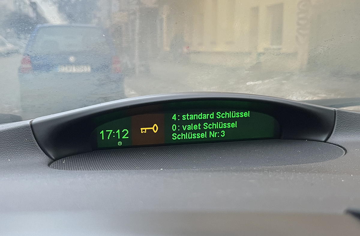

Heute habe ich das Projekt 'Zweitschlüssel' gestartet und bin wie üblich ein wenig gescheitert.
Ich hatte ja zum Auto nur einen funktionierenden Schlüssel und eine unprogrammierte Fernbedienung ohne konventionellen Schlüssel bekommen und will nun doch gerne zwei vollständige haben. Schlüssel gab's von Schwedenteile und heute habe ich mich daran gemacht, den neuen Schlüssel im Auto anzulernen.
Erfreulicherweise lief das völlig problemlos. Der neue Schlüssel wurde verheiratet und das Auto findet jetzt beide Schlüssel o.k.. Also das Tech 2 wieder eingepackt und dann festgestellt, dass die Fernbedienung nicht funktioniert (von dem neuen Schlüssel). mad
Wieder in der Wohnung habe ich nochmal die Bedienungsanleitung studiert und im Passus Batteriewechsel gefunden, dass ich's falsch gemacht habe, weil ich nach Zusammensetzen des Gehäuses sicher zigmal die Knöppe gedrückt habe. Hab' es also wieder aufgemacht, offen damit raus zum Auto und im Auto zusammengesetzt ohne Knöppe zu drücken, ins 'Zündschloss' gesteckt, auf 'on' gedreht, eine Weile Radio gehört, nochmal raus und wieder rein und... ...natürlich geht die Fernbedienung noch immer nicht. madmad
Muss man wirklich die Nummer mit Tür auf, Alarmanlage an, Schlüssel in's Schloss durchziehen? Macht das einen Unterschied? Batterie abklemmen? Nochmal anlernen? Neuer Schlüssel kaputt? Bin etwas ratlos...
