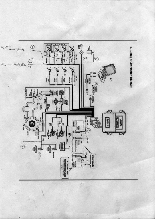

Das setzt doch aber voraus, dass das LPG Steuergerät nur sensiert, d.h die von euch vorgeschlagenen Schaltungen würfeln die beiden Signale der Lucas 2.5&12V zu einem Signal zusammen und stellen dem LPG Steuergerät ein Signal mit einem Spannungsniveau zur Verfügung.
- Funktioniert nur , wenn keine Lücke zwischen 2.5 & 12V Signal auftrit, die LPG Dinger triggern auf die Flanke
Leider ist das kein reiner Sense-Eingang, das LPG Steuergerät (ausser vermutlich die Sequent24) schalten auch die Benzinventile durch, siehe Anhang. :confused:
Anhang:
S 1-2
AC Stag-4
S 3
Sequent 24
S 4 KME Diego
[ATTACH]38694.vB[/ATTACH]
Vergleich_LPG_Systeme.pdf

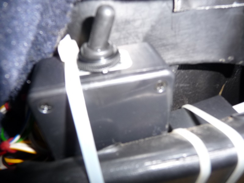

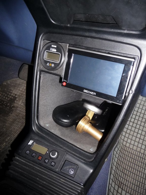

So, gut ein Jahr später und das Projekt ist abgeschlossen: LPG mit Lucas im ex-LPT hat den Tüv Segen erhalten, genauer:
Das Bedienpanel ist im Gegensatz zu dem von Eberspächer richtig dezent

Die Adapterbox wg. dem Peak&Hold Signal incl. Not-Aus
[ATTACH]49431.vB[/ATTACH]

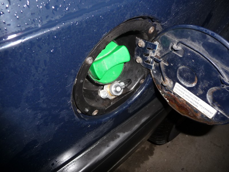

Betankungsventil neueste Bauart mit Aussengewinde für besseren Durchsatz
[ATTACH]49432.vB[/ATTACH]

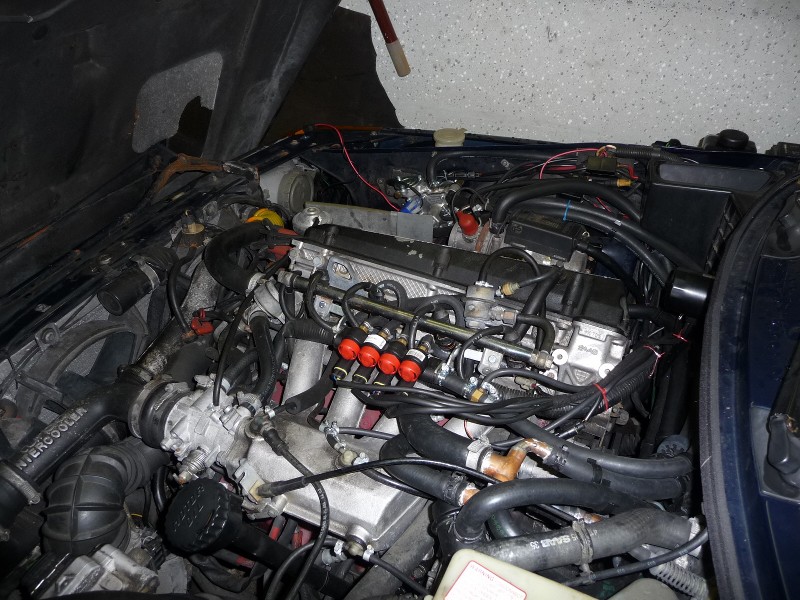

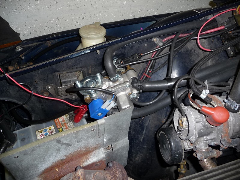

Der Cadillac hat jetzt einen aufgeräumten Motorraum im Vergleich
[ATTACH]49433.vB[/ATTACH]

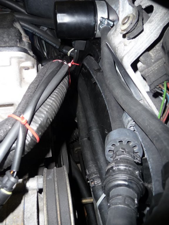

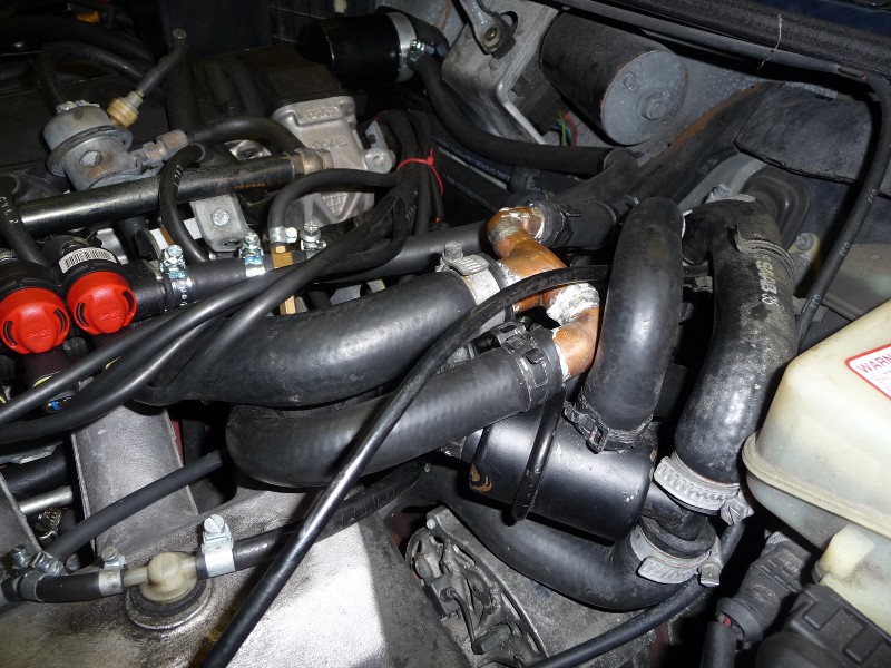

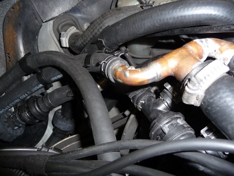

Wasserinstalation Verdampfer (15mm) Saab (22) und Eberspächer (18) incl. aller Rückschlagventile und Komfortermostat (Horrorshow)
[ATTACH]49434.vB[/ATTACH]
T-Stück 18x15x22 gibts natürlich nicht von der Stange, aber Fa. Röhrich die Fittinge und Mercedes die passenden abgebördelten Schlauchstutzen
[ATTACH]49435.vB[/ATTACH]

Verdampfer lässt den ausbau der Batterie gerade so zu
[ATTACH]49437.vB[/ATTACH]

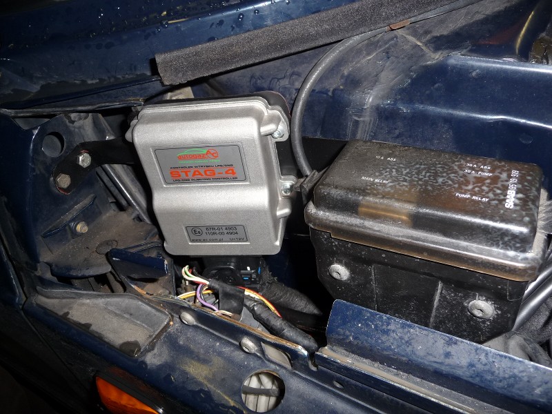

Steuergerät auf selbstgedängelter Konsole
[ATTACH]49438.vB[/ATTACH]

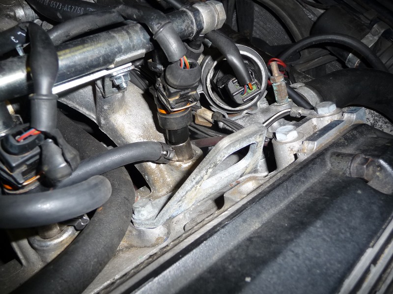

Zwischenstücke zur Gaseinblasung - Werden bei der nächsten ZKD Aktion ersetzt
[ATTACH]49439.vB[/ATTACH]

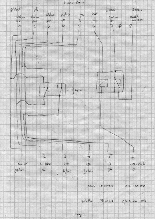

Schaltplan der Adapterbox, das LPG Steuergerät sieht nur Hold, Peak wird bei eingeschaltetem Gasbetrieb per Relais weggeschaltet. Gasanlage kann bei Fehlfunktion ganz weggeschaltet werden.
[ATTACH]49440.vB[/ATTACH]

Da ist Rost am Tankdeckel! :eek:
Jau, hab ich auch sofort bemerkt..........
[ATTACH]53839[/ATTACH]
[ATTACH]53840[/ATTACH]
[ATTACH]53845[/ATTACH]
Oh, jetzt wo Du's sagst :rolleyes: Hinterer Türen sind auch leicht befallen, aber BoB Korrosionsschutzgrund, Fertan, FluidFilm & MikeSanders stehen schon für die nächste Aktion bereit. Ich hab jetzt nur erst mal genug.

...Gasdüsen und deren Schläuche, so nah wie möglich am Saugrohr anzubringen, um die Wege so kurz wie möglich zu halten und die Länge der Schläuche zum Saugrohr alle gleichlang sein sollten.
Andererseits hätte ich mich bei einem Zwangsbeatmeten Motor, nicht für eine Verdampferanlage entschieden. Meine Meinung :rolleyes:
Ich selbst.
Die Schläuche sind auf den mm gleich lang und das Rail hätte höchsens noch ein paar mm näher an den ZK rangekonnt.

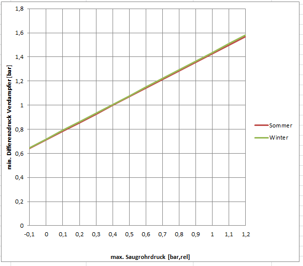

Nachtrag zum obigen System:
der Tomasetto Verdampfer war nicht leistungsfähig genug, der Gasdifferenzdruck ist im Ladedruckbereich deutlich abgesunken. Der jetzt installierte KME Gold Turbo Verdampfer hat dieses Problem nicht.
Die Einblasadapter sind Murks und wurden durch in die Ansaugbrücke eingeschraubte Düsen ersetzt, die Brücke muss zum Bohren runter.

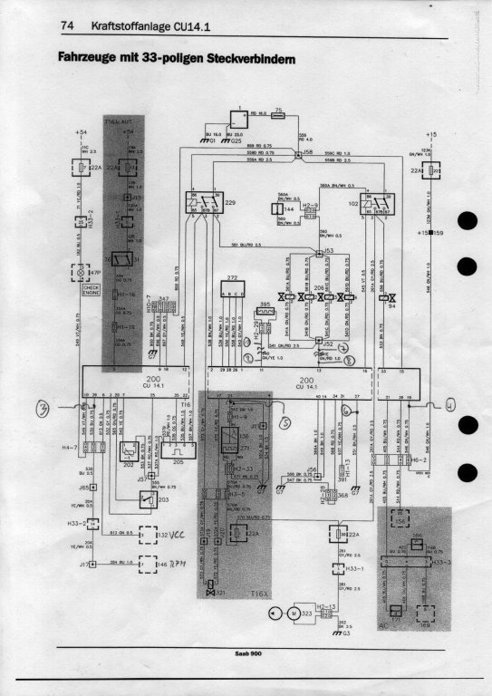

OK, kommen wir noch mal ganz pragmatisch auf das Aisgangsposting zurück:
hat eingentlich schon mal jemand eine sequenzielle LPG Anlage mit der Lucas CU 14 in Einklang gebracht?
Das Problem sind die Peak&Hold Einspritzdüsen der Lucas, mit 2 Treiberendstufen im Steuergerät und dem Vorwiderstand. Diese werden mit 12V aufgerissen und mit 2.5V aufgehalten. Die LPG Steuergeräte interpretieren dies wohl nicht wirklich gut.
Die meissten Hersteller schliessen Peak&Hold von vorneherein aus, KME hat auf Nachfrage abgewunken, Prins antwortet erst gar nicht und ist somit eh aus dem Rennen.
Häng da doch einfach 'ne kleine Schaltung hinter, die am Eingang ab 2V als H interpretiert und hinten sauber 12V raus gibt. Das sollte mit 'nem Transostor und zwei Widerständen realisierbar sein, sofern da nicht von der benötigten Ausgangsleistung her schon irgen dein ein IC paßt, der am Eingang einen entsprechen tiefen H-Pegel akzeptiert.
Alles Unfug, was ich da geschrieben habe. Alles zu viel um die Ecke gedacht. Geht VIEL einfacher!
Dieses als Problem angesehene Peak&Hold liegt doch 'nur' an den Düsen an und kommt so natürlich nicht ais dem Steuerteil. VOR dem dicken Lastwiederstand der Lucas, dem 'goldenen Brocken' an der rechten Seitenwand, ist doch alles schick. Und selbst WENN Paek eine feste Zeit X HÄTTE und Hold erst danach KÄME, wäre dies auch egal, da die lumpigen rd. 3,5 Ohm in Relation zum hochohmigen Steuergeräteeingang schlicht in den Skat können, und selbst in diesem BurstCast dort immer ein brauchbares Signal für den ECU-Eingang der Gasanlage liegen würde.
Soviel zur Theorie, nun zur Praxis:
Verbaut ist eine Prins VSI, wie ich sie auch schon im 9k AERO fahre. Hier allerdings nicht mit braunen, sondern nur mit gelben Düsen.
Die Anschlüsse erfolgten, mit Ausnahme der folgenden Änderungen, gemäß Vorgabe:
- Die 4 Ein- am Injektormodul wurden, ebenso wie die 4 Ausgänge, gebrückt und 'am Stück' verkabelt. Der Abgriff, bzw. das Auftrennen, erfolgte hierbei direkt an J52 im Kabelbaum über dem Kopf. An den Eingang kamen 541 vom Lastwiederstand und 540 von 13 der CU14, an den Ausgang natürlich die Ventile.
- Die einzige 'echte Änderung' bestand im Auftrennen der 4 Leitungen vom Injektormudul zur Prins-ECU. Modulseitig wurde einfach isoliert. Die 4 ECU-seitigen Anschlüsse wurden verbunden und an H2-29 vor dem Last-R 395 gelegt (siehe obige Erläuterung). Von hier bekommt die Prins nun alles, was sie bzgl. der Einspritzzeiten braucht.
Die APC-Box ist an angestammten Platz etas nach unten und außen unter die Kotflügelkante gewandert, Davor sitzt jetzt die Prins.ECU. Ansonsten habe ich auf dem rechten Radhaus einen TU-Verdampfer mit 8er Anschluss und zur besseren Regelung bei Ladedruck den normalen MAP-Sensor verbaut. Im Kofferraum sitzt, mit Verkleidung nunmehr optisch einer Bassrolle nicht ganz unähnlich, ein 60l-Tank (brutto). Der Tankanschluss sitzt ordentlich hinter der Tankklappe.
Gestern hat der TÜV die Anlage abgesegnet und irgendwann in der kommenden Woche komme ich hoffentlich dazu, sie eintragen zu lassen.
Falls hierzu noch irgendjemand Fragen, insbesondere zum im Fred-Titel angesprochenen Thema, hat - einfach melden!
