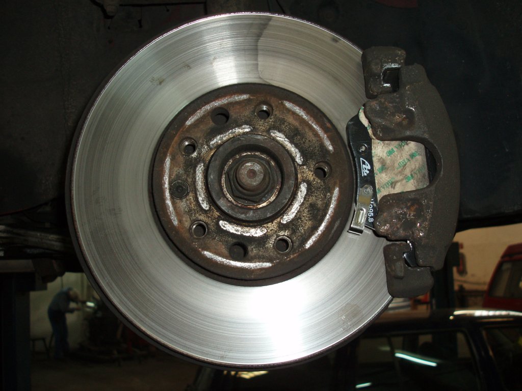

Fahrwerk, Bremsen und Ölsieb - was geht selbst zu machen?
Kupferpaste nimmt man heute nicht mehr dafür.............!
Der Bremssattel samt Belag kommt mir so bekannt vor.
Hat mein Bruder neulich an seinem 90er Calibra auch gewechselt.
Gute Opel Technik !
Hast du da mit Kupferpaste rumgeschmiert ???
Die Teile waren angeblich original Saab, hier und da war natürlich ein GM-Logo drauf.
Und ja, das ist Kupferpaste. So wie der Mech vor Ort mir riet und auch hier im Forum findet man den ein oder anderen Hinweis auf das Zeug.
Warum nicht? Und was statt dessen? :confused:
FF
Sind sie ja auch. Original ATE oder Jurid oder.. . Eins der wenigen Gleichteile Opel-Saab.
Gar nix anstatt. Einfach so montieren.
da löst sich aus den Belägen son Zeug, wenn dir durchs Bremsen heiß werden. Das reicht zur Schmierung.
Grüße!
[Kupferpaste] Gar nix anstatt. Einfach so montieren.
Sowohl die Montageanleitungen der Beläge, die ich bisher gewechselt habe, als auch das WIS sagen es auch so (zumindest wird kein Schmiermittel erwähnt). Ich hab es aber mal so "gelernt", und im Haynes u.a. einschlägigen Quellen wird auch immer wieder eine kleine Menge hochtemperaturfester Kupferpaste empfohlen - und unter einer kleinen Menge verstehe ich definitiv viel weniger als auf dem Bild von dir, FeuchtFarmer! Jedenfalls bin ich bisher damit gut gefahren, auch wenn es vielleicht wirklich überflüssig sein sollte...
Kein Problem. Habe mir den für mich interessanten Teil, die Ölwanne, gerne angeschaut. Steht bei mir demnächst an.
Die Bremsbeläge von ATE haben bei mir noch diesen Verschleißanzeiger als kleines Blech, was dann irgendwann auf der Scheibe ratscht. Die Bremsbeläge hatten zur Aussenseite hin auch noch eine Folie zum abziehn. Darunter war eine Klebefläche, die die Beläge an der bweglichen Zange des Bremsgehäuses festbabbten. Kupferpaste habe ich nur in der Fürhungsnut dünn aufgetragen. So fand der Meister der Selbsthilfewerkstatt das in Ordnung. Vermutlich wird die überschüßige Paste sich eh langsam durch Regen etc. veringern.
... Vermutlich wird die überschüßige Paste sich eh langsam durch Regen etc. veringern.
Davon gehe ich auch aus. Heute beim Waschen hatte ich schon subjektiv das Gefühl, dass zumindest die etwas herausquellende Paste schon weniger bzw. weg sei.
Im Übrigen sehe ich das nicht sooo tragisch, denn die Funktion der Bremse ist durch etwas zu viel Paste m.E. nicht gefährdet und das ist in meinen Augen alles was zählt.
Wie zu vielen Themen gibt es auch bei der Kupferpaste an den Bremsen sehr viele verschiedene Meinungen. Der Mech in der Selbsthilfewerkstatt fand gut wie ich es gemacht habe und als ich die Paste im Fachhandel mit Verweis auf die bevorstehende Bremsenerneuerung kaufte, gab es auch keinen Hinweis wie "das macht man so nicht mehr".
FF
also eines ist sicher:
Ein wenig Kupferpaste, schadet nur dem Geldbeutel wenn sie nicht nötig ist ;-)
Grüße!
..., es sei denn, da wäre tatsächlich so eine "Verklebung" vorgesehen:
War bei meinen nicht so. Ich habe sie von partsforsaabs.com und es war ein GM-Logo drauf. Aber weder der mechanische Verschleißwarner noch eine Folie die eine Klebefläche hervorgebracht hätte.
FF
jepp, Folie und Quitschblech ist bei den ATE 13.0460-7173.2 dran. Die Folie ist jetzt natürlich schon entfernt, beim fotografieren halt noch net.
Wundere mich aber weiterhin um die etwas geringere Bremsleistung, die bei den alten Belägen (wer weiss schon, was wirklich drauf war) gefühlt etwas besser waren.
