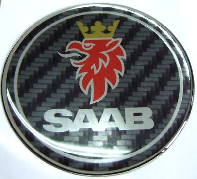

Jo, das ist nett :smile: Ich hab mir so eins
http://www.saab-cars.de/attachments/9-5-i/102056-saab-9-5-emblem-auf-der-motorhaube-ersetzen-b5ppoqqbmk-kgrhqeokniey0vr5jzbbmufuhd-2w-_1.jpg
fürn 9-5 er geordert. Die sind aus Kunststoff, abblättern sollte also der vergangenheit angehören
und das gefummel beim tausch entfällt auch, da das neue einfach aufs alte Emblem draufgeklebt
wird.
