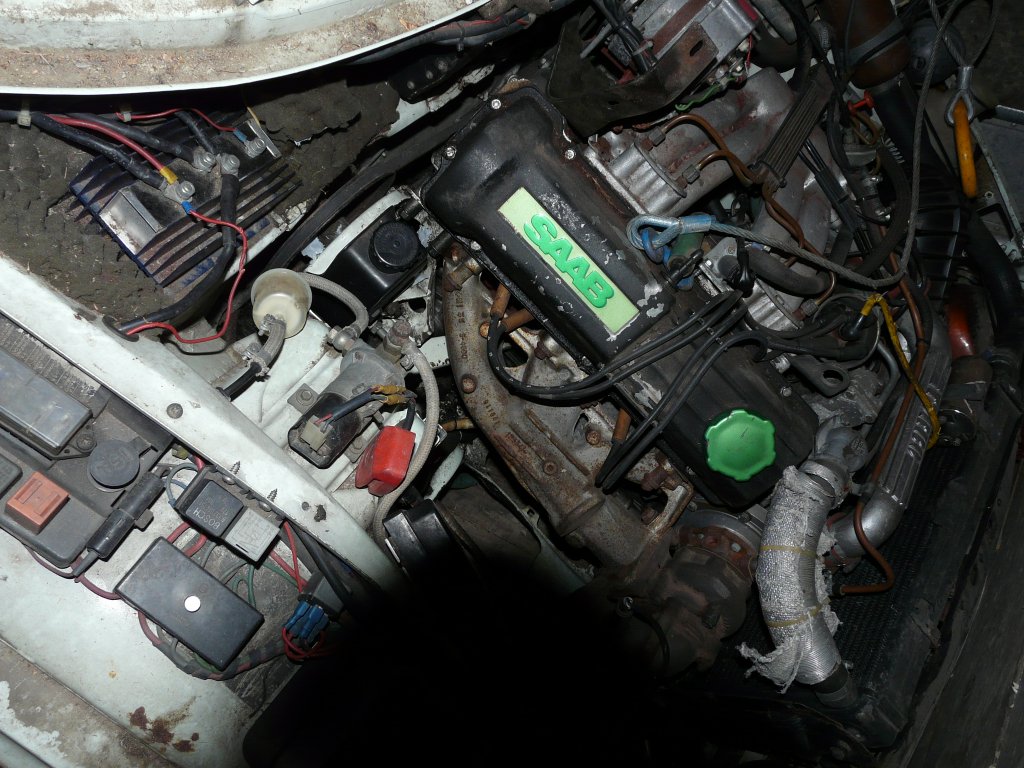

Habe diese Woche einen Saab 99 Turbo Rallye, bzw. die Front in einer Scheune aufgestöbert. Mit dem 99er wurde aufgrund der Bereifung auf nicht asphaltiertem Gelände gefahrten. Es scheint als wäre das Fz 1985 homologiert gewesen, welche Gruppe ist unklar; jedoch mit Strassenzulassung bei Deaktivierung des 2. Einspritzsystems und der damit verbundenen Leistungsreduktion.
Es handelt sich um einen weissen Saab 99 Turbo 2 türig, MY 79, Seriennummer 792004455, wobei mir die "Schnapszahl" ins Auge sticht. Ist das Zufall oder vom Werk her bewusst gewählt?
Offensichtliche Modifikationen:
- 5gang-Getriebe mit Kühlrippen beim Differential, wahrscheinlich Sperre
- Servolenkung

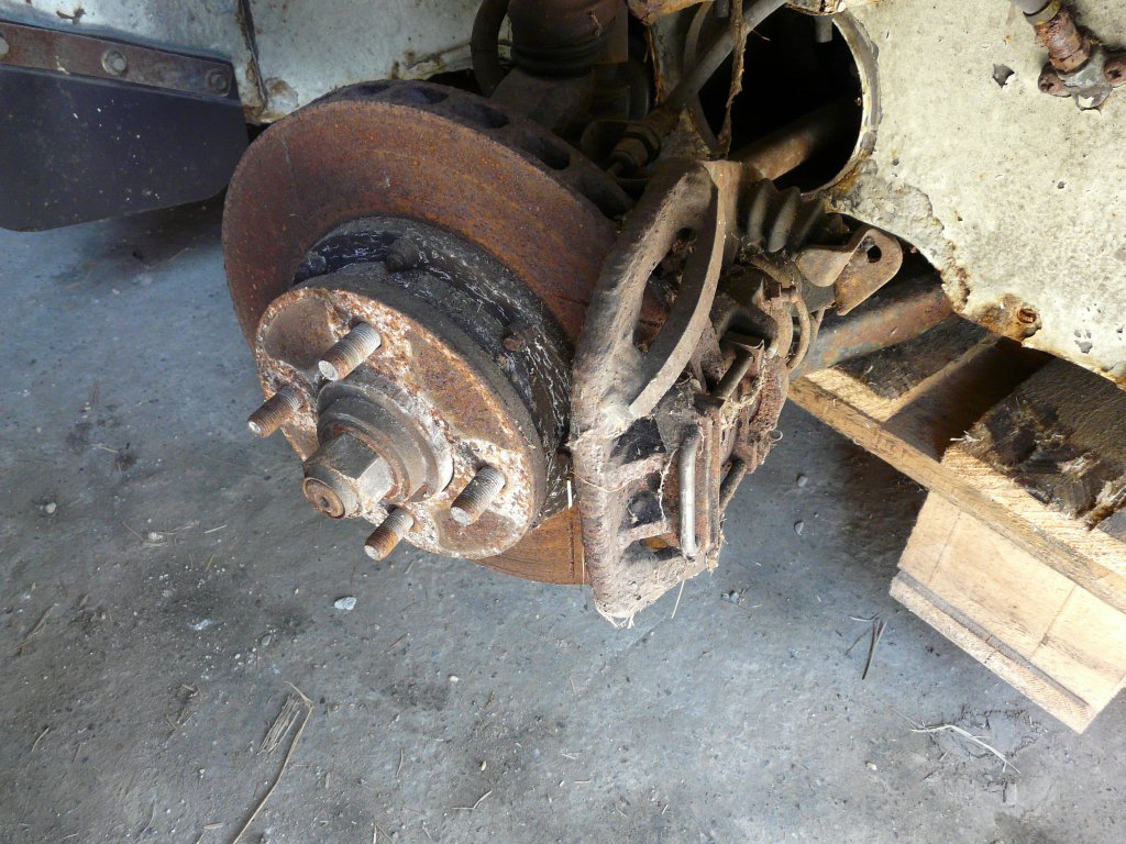

- Innenbelüftete Scheibenbremsen vorne
- Einspritzsystem doppelt (Anreicherungsdüse wird über Wassereinspritzung angesteuert, Einspritzdruck 5 bis 6 bar, Druck vor BDR, kann mit wenigen Handgriffen von Original geändert werden) Auf Hilfswelle zusätzliche Membranpumpe von Vergaser-Modell, welche den Druck in einem Behälter mit 1 L Volumen aufbaut, Funktion?
- Lambdasonde welche nur ein Relais ansteuert

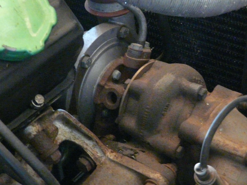

- Lader gem. Foto massiv überdimensioniert, Sammelrohr und Abgasseite von 900er mit 3" Downpipe
- Zylinderkopf ca. 1 cm schmaler als original (Einlass/Auslass)
- Standheizung
- zwei Batterien und Alternator 90 A
Wer kann mir Inputs zu dem Fahrzeug bzw. Motor oder "verdächtige" geben, da ich den Motor wieder in Betrieb nehmen möchte?

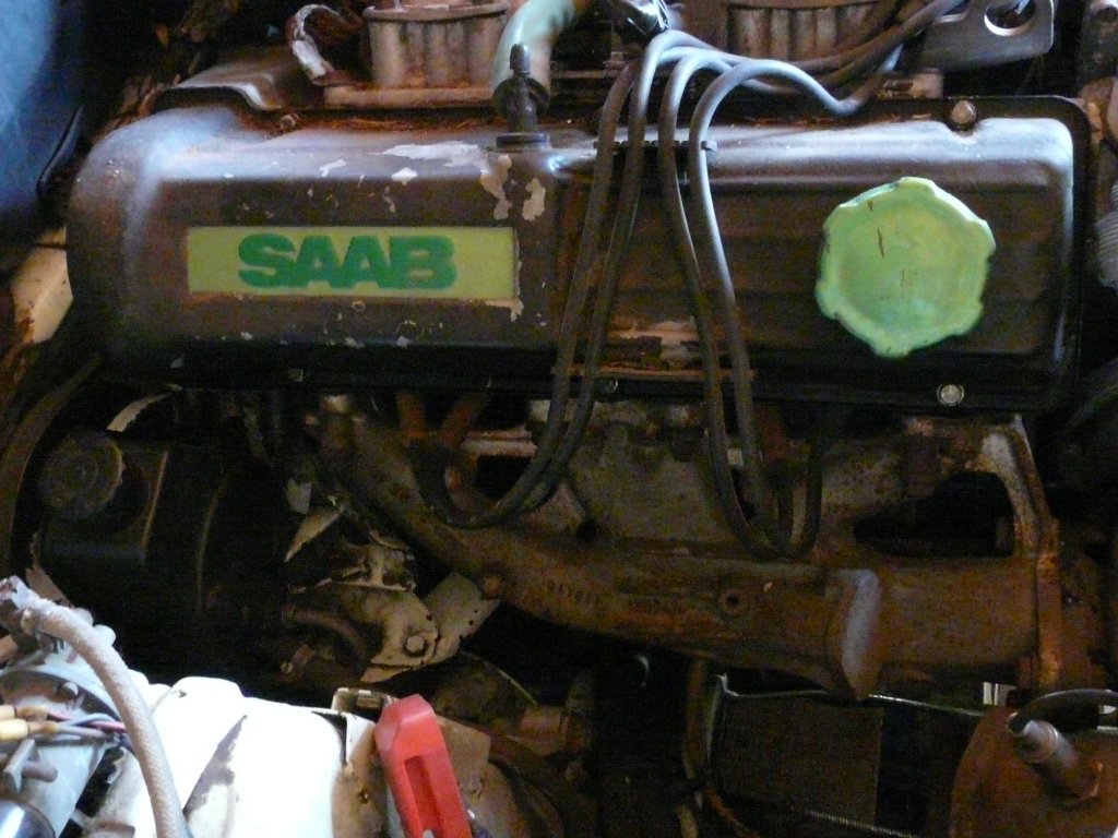

Interessant:
Turbo-Krümmer, aber der Abzweig für das Wastegate mit einem Deckel verschlossen.
Die haben die Regelung irgendwie anders hinbekommen.
Richtig, man sieht es auf dem Foto nicht, die LDR erfolgt über die selbe "Druckdose", gleich hinter dem Kühler, wie bei den neueren H-Motoren. APC ist keines vorhanden. Dampfrad habe ich bis jetzt noch keines gefunden. Der Motor kommt jetzt zu mit in die Garage, wo ich alles genauestens analysiere, daher wäre es auch interessant ein paar Worte mit dem einstigen Besitzer/Fahrer wechseln zu können.

Eine Rennversion mit Servolenkung?
...ist zumindest für mich ein "must have", die paar PS Verlust ermöglichen dafür eine besseres Treffen der Ideal-Linie.
(und die Hände werden nicht grün und blau....:eek:)
Ist doch kein 9000.
Ein 99 fährt ohne Servo.
Im Strassenverkehr dürfte es mit Diffsperre und breiten Reifen ein ziemlicher Kraftakt sein ohne Servo
Es gibt auch Wertungsprüfungen auf Asphalt...
Ist doch kein 9000.
Ächz!
Ich bin auch schon am ergründen, wie ich am besten eine Servo in den Rallye-99er bekomme. Die Eifel-Rallye war anstrengend genug.
Ohne Servo kann man damit nicht schnell fahren, sofern man ordentlich Leistung durch Diffsperre und Rennreifen auf die Straße bringen muß!
Kleine Randnotiz: Als Saab in die Rallye 99 Turbo 1980 Servolenkung einbaute, waren sie auf Anhieb etwas mehr als 1 Sekunde / Kilometer schneller bei sonst gleichen Bedingungen...

Mit dem Karrosseriehammer wurde da etwas "nachgeholfen":redface: wäre es möglich von einem 99GLE die Servo zu übernehmen?
