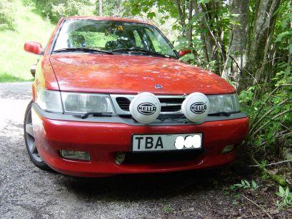

Ich gedenke auch schon seit einiger Zeit bei eBay zeitgenössische Zusatzscheinwerfer zu erstehen (Statt Fern- nehme ich aber der praxisnähe dann lieber Nebelscheinwerfer!)
Aber wohin mit dem Schalter, daß es einigermassen originalgetreu wird ? Sonst muss ich vielleicht doch Fernscheinwerfer nehmen und die zu dem normalen Fernlicht klemmen.

wollte eigentlich nur 2 eckige unter die stoßstange schrauben... nicht die grossen runden....

ich steh jetzt vor dem dilemma, dass nebelsch. ja eigenlicht unter und fernsch. auf die stossstange montiert werden... fuer nebel hab ich keinen ordentlichen schalterplatz und fernscheinwerfer moechte ich aber nicht auf die stossstange montieren, weil's mir dann doch zu wuchtig aussieht.
