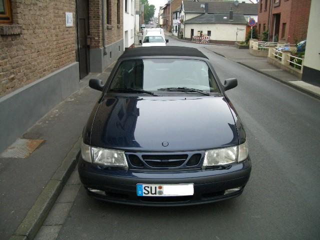

Hallo!
Bei unserem Cabrio habe ich die Embleme einfach in Wagenfarbe lackieren lassen,bei unserem neuen habe ich mir etwas anderes einfallen lassen..........
Gruß,Thomas

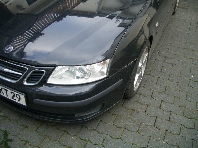

Ich stimme #2 baujahrbedingt zu.
Und gebe, wie bei vielen Saab-Problemen, den unfähigen Erbsenzählern von GM Schuld!
Begründung:
1.) Saab Cabrio Bj. 1991 : Alle Embleme vorn und hinten wie neu.
2.) Saab 9000 Anni Bj.1997 : Alle Embleme vorn und hinten schon erneuert, bzw. die verlorenen Folien, wie schon berichtet, durch selbst gedruckte (Phaser Wachsdrucker) Wappen auf Overheadfolie ersetzt.
