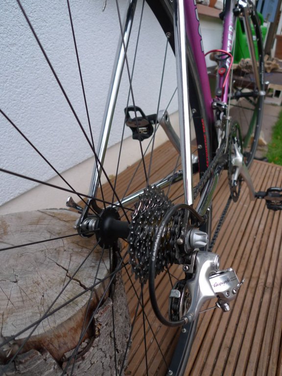

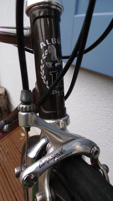

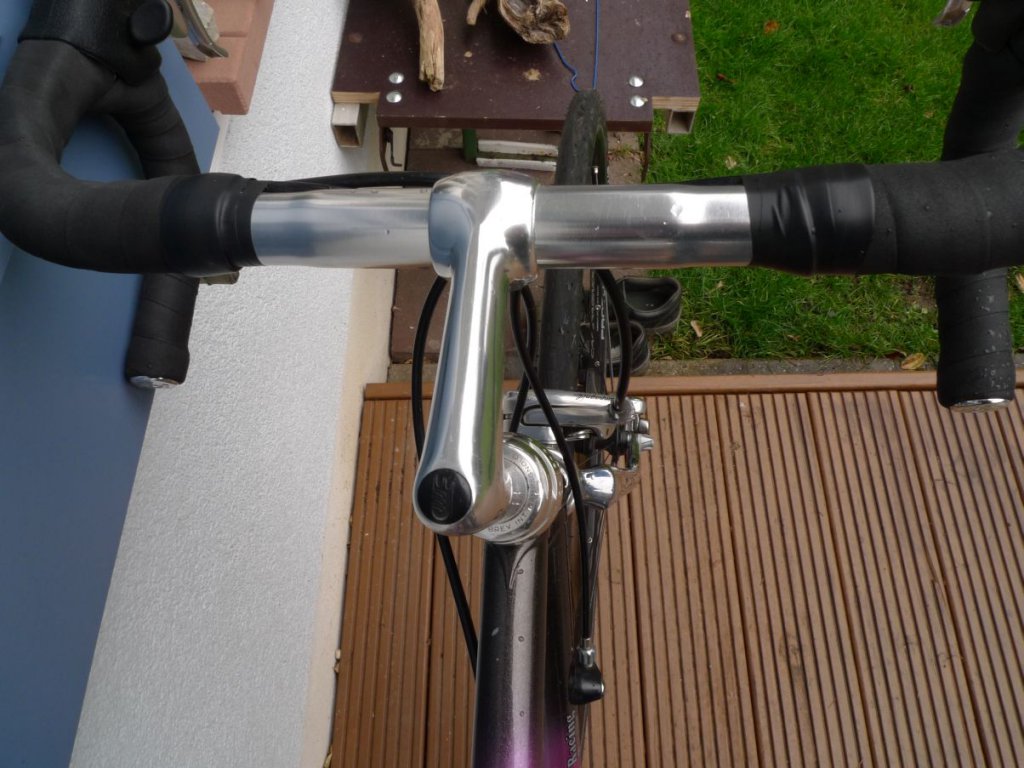

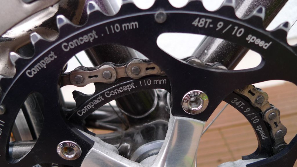

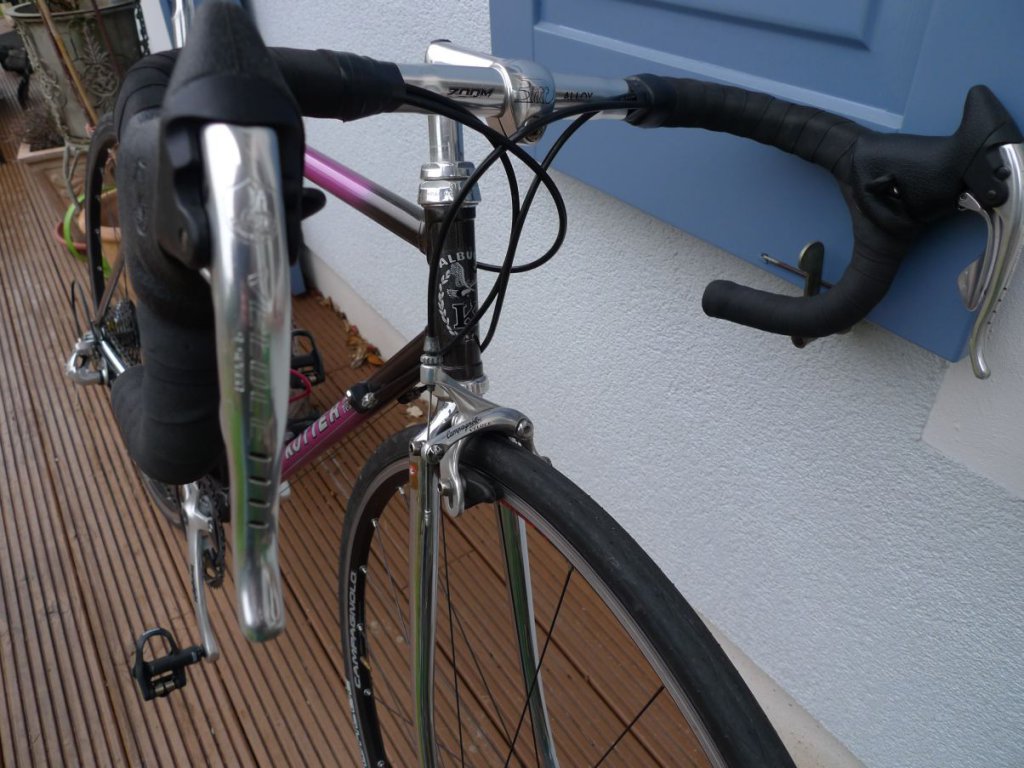

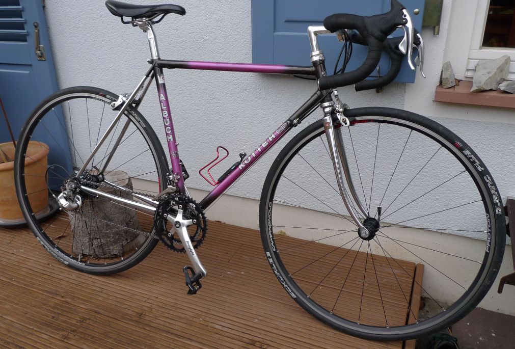

Hier mein fertiges Projekt aus dem Herbst 2012. Das Rad fährt sich super. Schläge von der Straße kommen nicht so durch wie bei meinem Alu/Shimano. Schaltung exakter als bei Shimano. Es macht einfach Spaß :cool: und ich freu mich auf besser Wetter:
1. Battaglin Alu Rahmen etwas korrodiert (Rahmen wird auf dem Radtrainer eingesetzt) -150€ (Bucht)
Bremsschaltgriffe Campa Veloce 9fach (alt, hinten defekt erstzteil problemlos bei Campa mit Beratung gekriegt und selbst repariert)
Umwerfer Campa Chorus CT
Tretkurbel/Lager Stronglight Compact
Bremsen Campa Veloce (alt)
Schaltwerk Campa Veloce (alt)
Lenker Alu von ZOOM
Sattelstütze Campa Veloce (alt)
Laufräder Mavic CXP 21 (blau elox, warten auf neues Projekt)
2. Rahmen Stahl Kotter Albuch Columbus CroMo SL - 79€ (Bucht)
3. Laufräder Campa Proton assym. (fast neu) - 90€ (Bucht)
mit Bereifung Schwalbe Durano (Gummizipfel noch dran)
4. Neue Campa-Kasette 9-fach und neue Kette KMC - 70€ (Bucht)
5. Neue Bremsgummis von Campa - 29€ (Fachhandel, sau teuer)
6. Neue Pedale Look Keo Compact - 90€

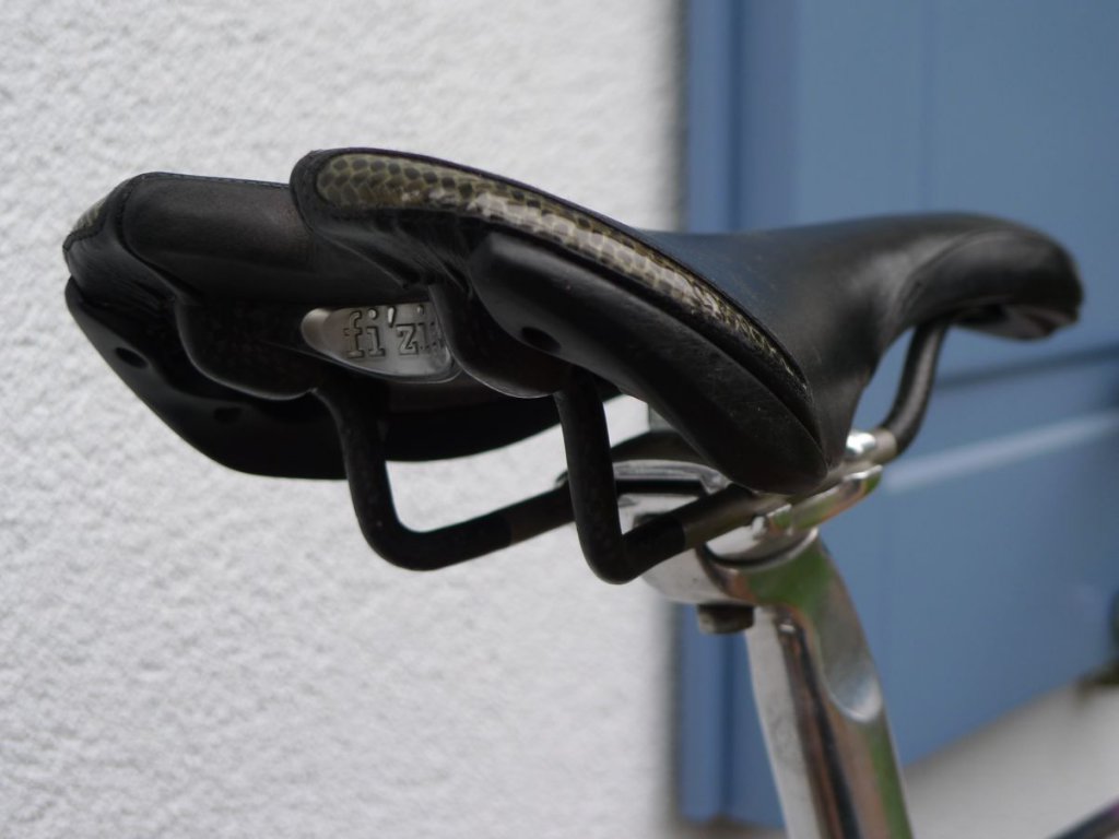

6. Aus dem Keller-Fundus schlanker Vorbau 3ttt, Steuersatz Campa Athene (alt) und Sattel Fizik.
7. Aus dem Fachhandel Kleinteile - 20€

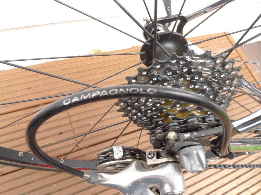

Unter Last springt leider manchmal die Kette vom Ritzel (und zwar lustigerweise sowohl einen Gang rauf- wie auch runter). Entweder habe ich letztes Jahr bei der Montage des Ersatschalthebels Mist gebaut, oder XT-Schaltwerk und DX-hebel sind nicht kompatibel, oder, was mir am wahrscheinlichsten scheint, der Verschleißteufel hat zugeschlagen... Da sind zwar nur grob 1000 km draufgekommen, die aber bis letzten Sonntag ausschließlich im märkischen Sand. Sand ist nun nicht gerade dafür bekannt, sich in Mechanik jeglicher Art verschleißmindernd zu zeigen... Mal sehen. Wird wahrscheinlich lustig werden, daür noch etwas zu bekommen, zumindest die Schalthebelsuche nach dem letzten Sturz läßt ja schlimmstes befürchten...
Kette springt mal hoch und mal runter im selben Gang? Das ist seltsam, kenn das eigentlich nur in einer Richtung. Schaltwerk und Hebel sind kompatibel, daran liegt es nicht. Guck' mal, ob der Schaltwerk-Käfig mit den Schaltrollen im eingelegten Gang wirklich senkrecht unter dem Ritzel steht. Wenn der gerade steht und leicht links oder rechts neben dem Ritzel, mit der Rändelschraube am Schaltwerk korrigieren. Vielleicht hast du dir bei einem der Stürze das Schaltauge verbogen, dann steht das Schaltwerk schief und könnte vielleicht für seltsame Reaktionen sorgen. In dem Fall Schaltwerk raussschraube und Schaltauge wieder gerade biegen - ist ja ein Stahlrahmen. Nur durch Verschleiß alleine kommt das vermutlich nicht zustande, auch wenn 1000 km im Schmodder schon für "Austauschreife" sorgen können, der Antrieb war ja schon nicht mehr neu als du es bekommen hast.

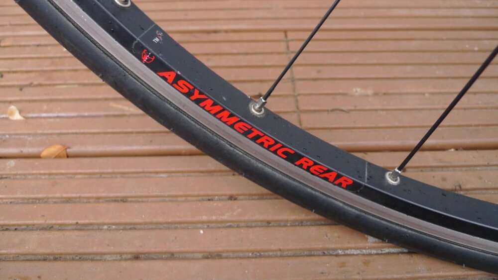

Man liest manchmal, dass radiale Einspeichung wie hier bei den Laufrädern unkomfortabel ist, kannst du das also nicht bestätigen? Weil, sieht schon cool aus, mit der Radialspeichung.
1. Kette springt mal hoch und mal runter im selben Gang? Das ist seltsam, kenn das eigentlich nur in einer Richtung. Schaltwerk und Hebel sind kompatibel, daran liegt es nicht. Guck' mal, ob der Schaltwerk-Käfig mit den Schaltrollen im eingelegten Gang wirklich senkrecht unter dem Ritzel steht. Wenn der gerade steht und leicht links oder rechts neben dem Ritzel, mit der Rändelschraube am Schaltwerk korrigieren. Vielleicht hast du dir bei einem der Stürze das Schaltauge verbogen, dann steht das Schaltwerk schief und könnte vielleicht für seltsame Reaktionen sorgen. In dem Fall Schaltwerk raussschraube und Schaltauge wieder gerade biegen - ist ja ein Stahlrahmen. Nur durch Verschleiß alleine kommt das vermutlich nicht zustande, auch wenn 1000 km im Schmodder schon für "Austauschreife" sorgen können, der Antrieb war ja schon nicht mehr neu als du es bekommen hast.
2. Man liest manchmal, dass radiale Einspeichung wie hier bei den Laufrädern unkomfortabel ist, kannst du das also nicht bestätigen? Weil, sieht schon cool aus, mit der Radialspeichung.
Zu 1.: Meinst Du nicht, dass zu großes Spiel im Schaltwerk selbst (Achse im Schaltauge) neben dem verbogenen Schaltauge eine Ursache sein könnte? Er schreibt auch was von einem Sturz. Wenn der Schalthebel was abgekriegt hat und nicht mehr richtig rastet .... ? Manchmal ist auch ein schlecht gehender Zug (Spannung, keine Schmierung, zu kleiner Radius der Zugführung, Knick im Zug) die Ursache, dass die Kette verzögert auf das größere Ritzel springt. Kette ausgeleiert gibt unter Umständen auch noch seinen Teil dazu. Hab da schon komische Sachen erlebt.
Zum Schaltauge gerade biegen braucht man normalerweise eine Lehre. Ich mach das manchmal mit einem Vorderrad ohne Reifen. Die Achse hat dasselbe Gewinde wie das Schaltauge, Laufradachse bis zum Anschlag im Schaltauge einschrauben und die Parallelität der beiden Räder prüfen. Damit kann man wenigstens grob "messen.
Zu 2: Mein Alu, mit dem ich das Stahl vergleiche, ist auch radial eingespeicht genau gleich, hinten einseitig und vorne kpl. Andere Erfahrungen habe ich leider nicht. Aber Du könntest recht haben, gekreuzt könnte elastischer sein. Danke für Dein Lob "sieht cool aus":smile:.
Spiel Achse im Schaltauge habe ich noch nie festgestellt, mein weitgereistes Schaltwerk hat mit 18.500 km gar kein Spiel dort. Was ich schon kenne ist Spiel im Parallelogramm des Schaltwerks, das könnte einen Einfluss haben. Trotz Spiel im Parallelogramm finde ich obige Symptome bei meinem aber nicht.
Wenn ich aero84 richtig verstehe, dann springt die Kette unter Last auf den hinteren Ritzeln von alleine hoch und runter, nicht beim Schaltvorgang. Also kommt die Kette, während sie sich auf einem Ritzel befindet, mal seitlich an die Steighilfen des nächstgrößeren Ritzels und mal an die Steighilfen des nächstkleineren Ritzels. Vielleicht ist Verschleiß in Verbindung mit einem starken Schräglauf der Kette die Ursache, dann kenne ich das auch, dass die Kette von alleine rumspakt, allerdings ohne komplett einen Gang zu wechseln.
Ich schau mir das morgen nochmal an. Was heute beim Fahrradaufdenbalkonwuchten in der Halbdämmerung aus dem Augenwinkel aufgefallen ist: im Abstand von ca einer Handbreit ist die Kette an den Laschen von innen blankgeschliffen, wo sich ansonsten die Schmodder-Öl-Schmiermischung überall gleichmäßig verteilt hat. Merkwürdig.

Was aus der Ferne nach metallisch blanker Kassette aussah war verharztes Teflonkettenschmiergedöns, daß sich ein paar um die Kassette gewickelte Gräser als Trägerunterlage gesucht hatte. Die Laschen der Kette liefen darauf auf, so daß die Kette angehoben wurde und nicht mehr sauber auf dem Ritzel saß.
Dieser Teflonrotz läßt sich auch mit Bürsten nicht entfernen, da brauchte es was metallhaltiges zum Kratzen .
Folgerungen:
1. Rad öfter reinigen.
2. Rad bei Tageslicht, nicht nur in der Dämmerung oder bei funzeligem Kellerkunstlicht reinigen.
3. das gute alte Öl von früher war doch nicht so schlecht...
Desweiteren: Erst schauen, dann Panik schieben. Ich hoffe mal, daß sich das jetzt erledigt hat... Mann, ist mir das peinlich!
