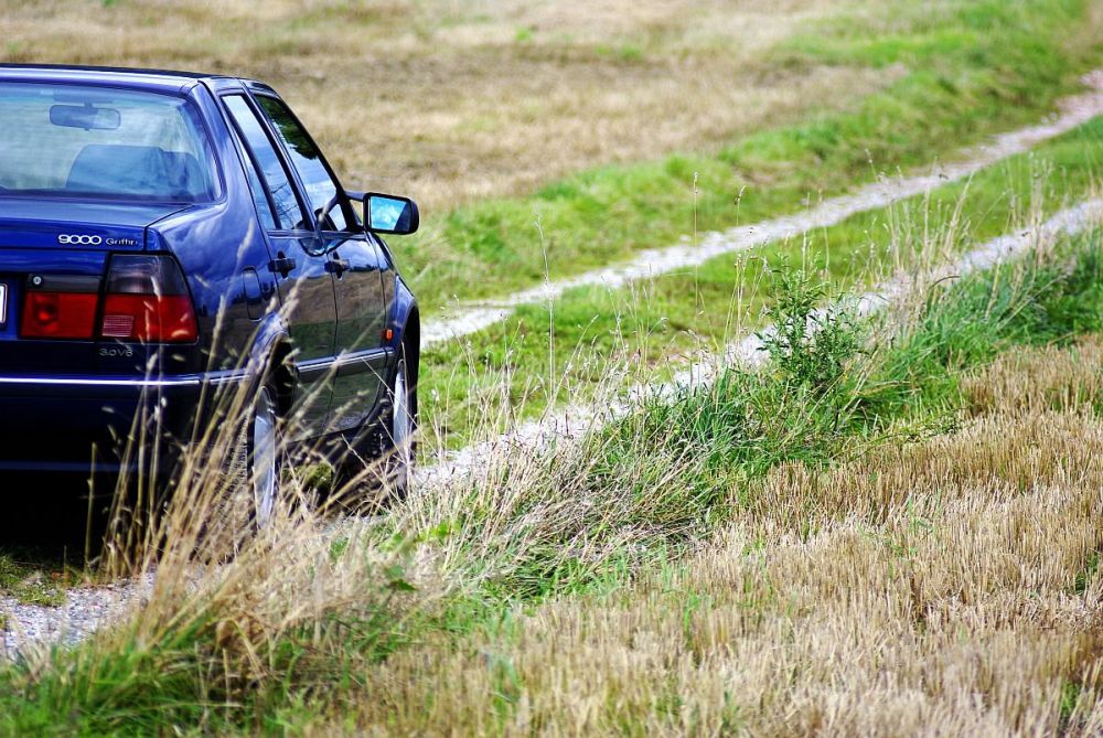

Ja, nennt mich Wendehals.
[ATTACH]61003.vB[/ATTACH]
Fiat mit Opelmotor. McPherson-Gelump. Sauger. V6. CD... Das personifizierte Böse. Sozusagen. Aber ein sehr, sehr angenehmer Reisewagen. Im Innenraum deutlich leiser als ein CC oder CS/E.
