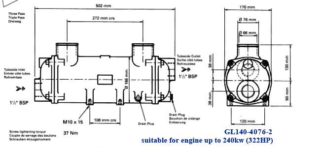

Weitere Alternative
Was meint ihr zu diesem Design?
Kommt aus dem Sportbootbereich.
Luftanschlüße an der Seite
Durchmesser und Längen sind in der Klärung.
VG
Martin
Das sieht auch gut aus. Wir müssten uns gedanken machen, wie gross der LKK sein dürfte und wie viel Platz wir für den Wasserkühler haben, sowie wie die anschlüße optimal verlaufen sollte. Ich glaube, dass so eine längliche Lösung mit durchgehendem Luftfluss o.k. wäre, solange es nicht zwei parallel arbeitende LKKs geben sollte..
VG
Martin
wasseranschlüsse an der seite, ladedruckanschlüsse oben?
dann unvorteilhaft, da kein gerader luftfluss...
Sage doch das ich dabei bin die Dinge zu klären...
VG
Martin
Sorry,
aber das Dingen ist die völlig falsche Baustelle....(wenn ich die sehr dürftige Website und den Anwendungsbereich im Bootsbau richtig deute...)
Dies ist ein Kühler zum kühlen der Abgase, sei es einerseits zur Nutzung der Restwärme, oder aber (Boot) einfach nur um zuverhindern das der heiße Auspuff das (in der Regel) Kunststoff-Sportboot dahin schmelzen läßt....
Ist also für den angestrebten Zweck total fehl am Platz......ausser du willst die Restwärem nutzen.....
Sorry , aber der Orca meint schon das richtige, der Link ist nur falsch. Die Firma liefert auf Wassergekühlte ladeluftkühler...
Ich konnte auf der Seite aber keine LLK finden.......
Wir werden sehen...
