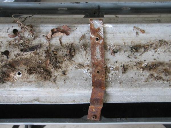

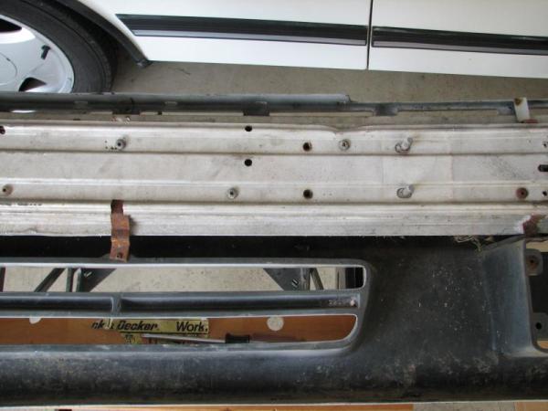

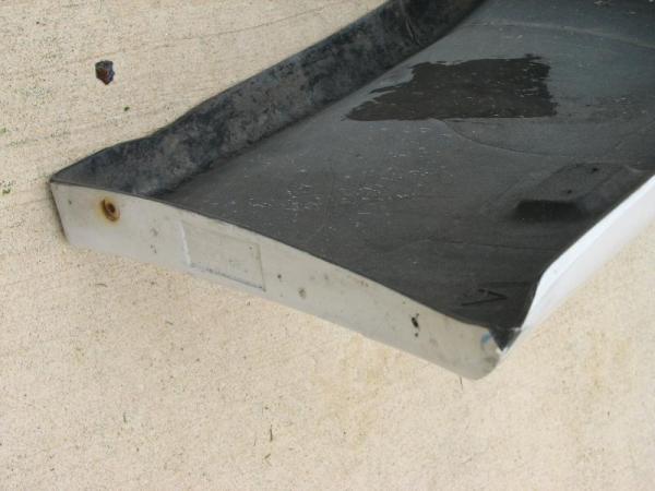

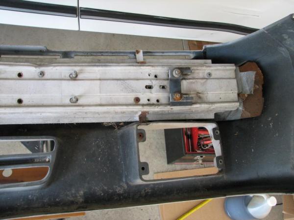

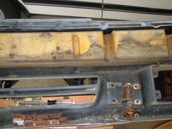

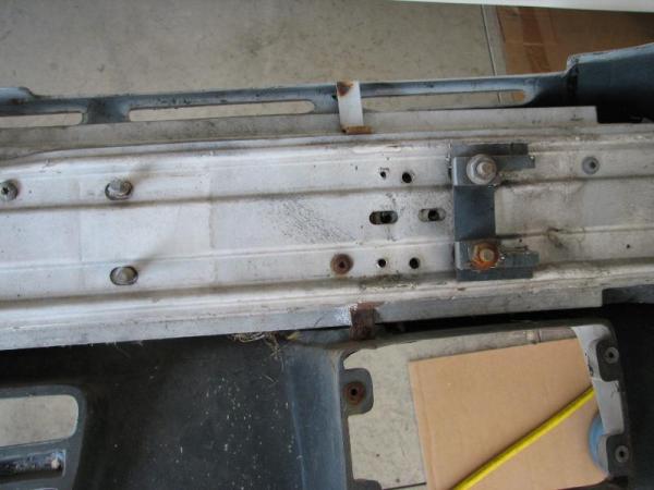

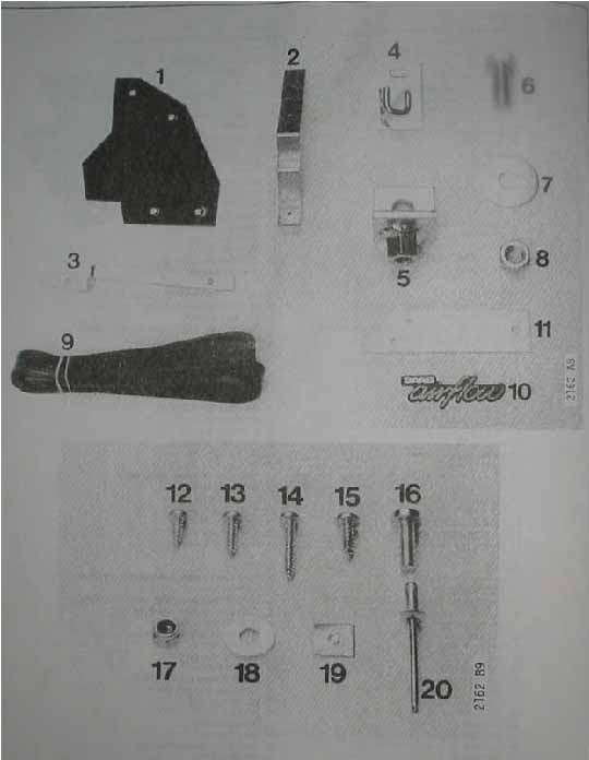

Die Hülle wird (wie die normale auch) nur mit 4 Metallstreifen auf dem Schaumstoff festgeklemmt. Die Metallstreifen selbst werden oben und unten mit Karosserieschrauben ist die Plastikhülle geschruabt. Ich habe die Hülle zudem mit PU-Kleber an ein paar Punkten mit dem Schaumstoff verklebt, da mir das etwas unsicher erschien. Hält seit 4 Jahren.
Wie ich die Seiten-Befestigung realisiert habe weiß ich gar nicht mehr, schon zu lang her. Ich meine aber, daß es da nen Winkel gab, den man irgendwie ins Radhaus schraubt, wo vorher die Spritzlappen (oder warnes doch die Plastik-Seitenteile?!?) befestigt wurden.
Bilder hab ich leider keine hier, aber ist eigentlich selbsterklärend.

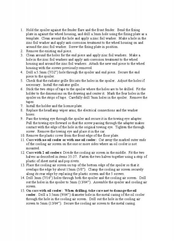

Airflow-Kit 901CC-3d + SD-2d
Ich kann Dir die Einbauanleiutng mal Einscannen und hier posten. Ist aber erst am Donnerstag möglich.

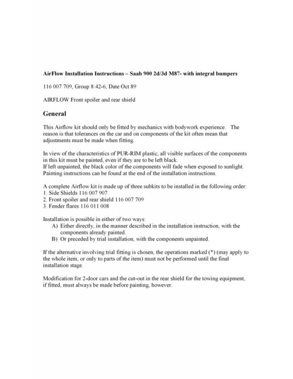

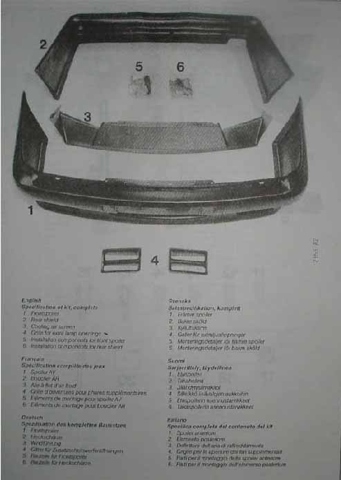

Erster Teil ...
SAAB.Accessoires.Airflow-Frontspoiler-Rearshield.jpg.8d851f5106cbb0218accbca9bdabbb48.jpg
SAAB.Accessoires.Airflow-installation-of-extra-headlamps.jpg.b08f6ace156da77d5e6aa57ab64dcafd.jpg

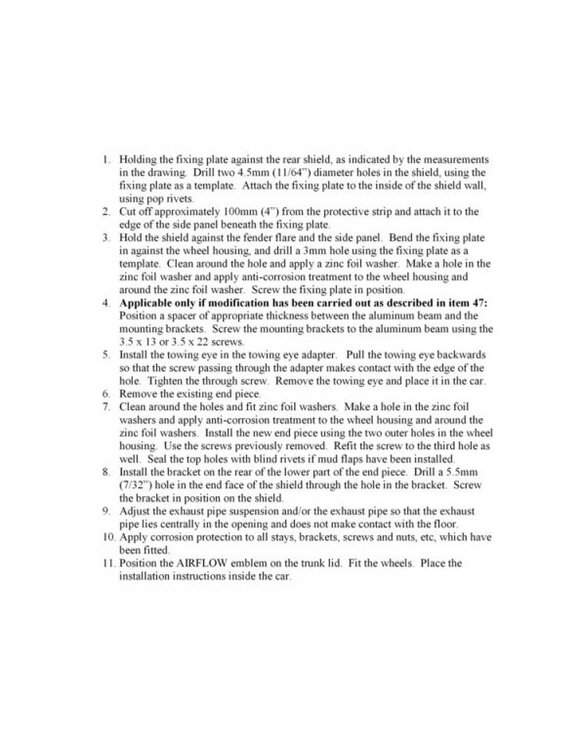

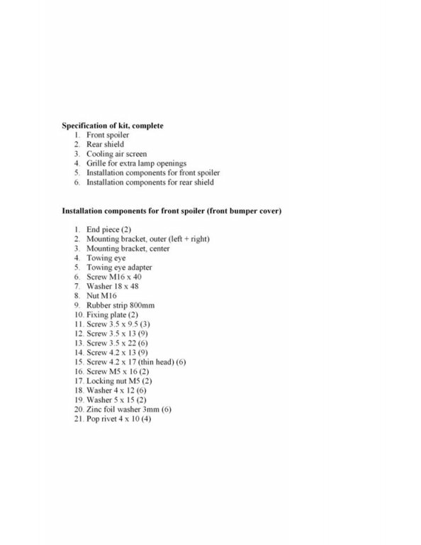

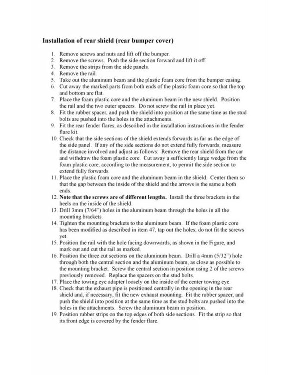

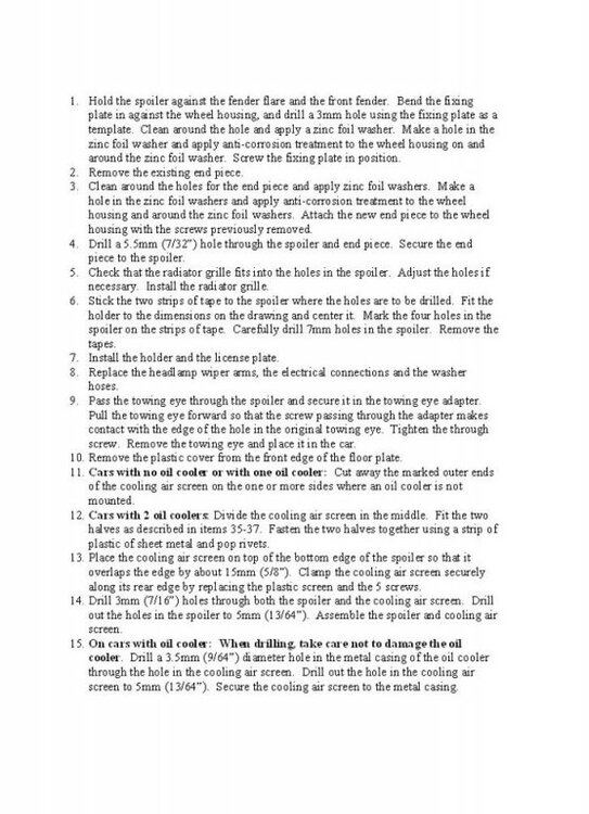

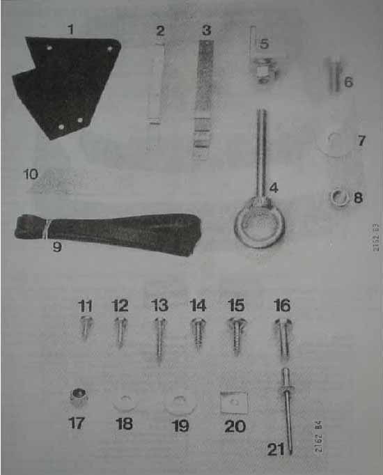

... zweiter Teil
SAAB.Accessoires.Airflow-Frontspoiler-Rearshield..description1-8.thumb.jpg.fe14dbd79a8cc327be96aa524cacfe47.jpg
SAAB.Accessoires.Airflow-Frontspoiler-Rearshield..description2-8.thumb.jpg.dc80e0e1bb6817bb583e360fe9afe7dd.jpg
SAAB.Accessoires.Airflow-Frontspoiler-Rearshield..description3-8.thumb.jpg.1523595a4c671ca21b5c7849436c7f5e.jpg
SAAB.Accessoires.Airflow-Frontspoiler-Rearshield..description4-8.thumb.jpg.cc01fcf442117dc7f4e8b1a7efe4b1a7.jpg
SAAB.Accessoires.Airflow-Frontspoiler-Rearshield..description5-8.thumb.jpg.f0dfa866cd57b6f1da718fde5373adc3.jpg
SAAB.Accessoires.Airflow-Frontspoiler-Rearshield..description6-8.thumb.jpg.9c07539a8c7b4b4b5518a31745ab6988.jpg
SAAB.Accessoires.Airflow-Frontspoiler-Rearshield..description7-8.thumb.jpg.46028fc12b32e1f5bd18b354f2e680b2.jpg
SAAB.Accessoires.Airflow-Frontspoiler-Rearshield..description8-8.thumb.jpg.750642503d79c6c2042c6e37350b8923.jpg

Lieber Geert,
wenn's Du auch noch auf deutsch hast, wäre es sicher besser gedient!
Dankeschön.
Giampi

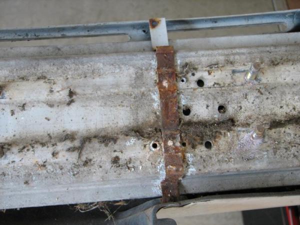

Die Metallbänder sind übrigens (2) im 2. Bild.
Wäre SUPER! (hatte halt - wenn auch erfolglos - zu viel Russich und zu wenig Englisch in der Schule)
Nee, die org. Hülle wird über der vollen Breite geklemmt.
Aber fein, dass das mit den Blechstreifen so richtig ist. Besten Dank für die Info!

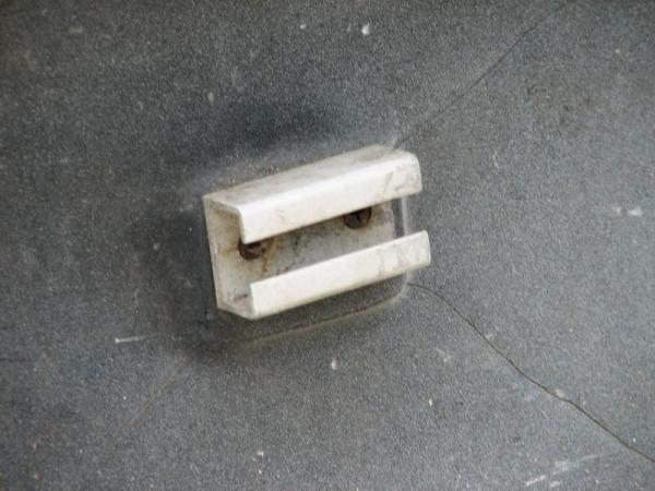

http://www.saab-cars.de/attachment.php?attachmentid=37934&d=1254846284
Ja, DAS ist der eigentliche Hauptansatzpunkt meiner Frage: Wie sieht das gegenstück dazu aus? Der Winkel wird ja sicher irgendwo passend rüber geschoben. Die Serienleiste mit ihrem Z-Profil würde da ja aus meiener Sicht verdammt wenig Sinn machen.
Und natürlich besten Dank auch für die restlichen Bilder und Unterlagen !!!
Wird morgen erledigt. Ist ein fettes 'Comicheft' mit Beschreibung in 6 Sprachen, darunter auch Deutsch.
Diese Seitliche 'clips' gibt es in dieser Montageanleitung von Oktober 89 nicht mehr. Wird mit Blechstreifen in den Radkasten gelöst. Ob es diese Spoilerseitige Erhebungen noch gibt in meinem Satz bezweifele ich. Habe sie nie registriert.
Danke Dir GANZ, GANZ HERZLICH !!!
Tja, für die 'Windführung' werde ich mir dann wohl was einfallen lassen müssen. Schitt!
