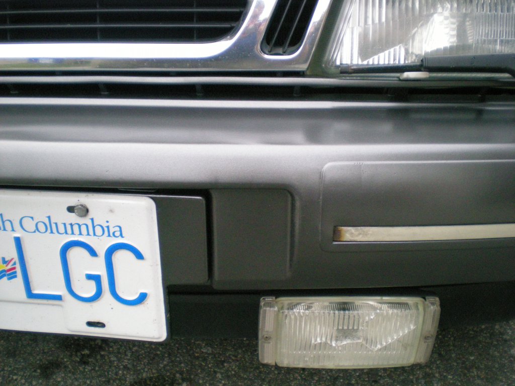

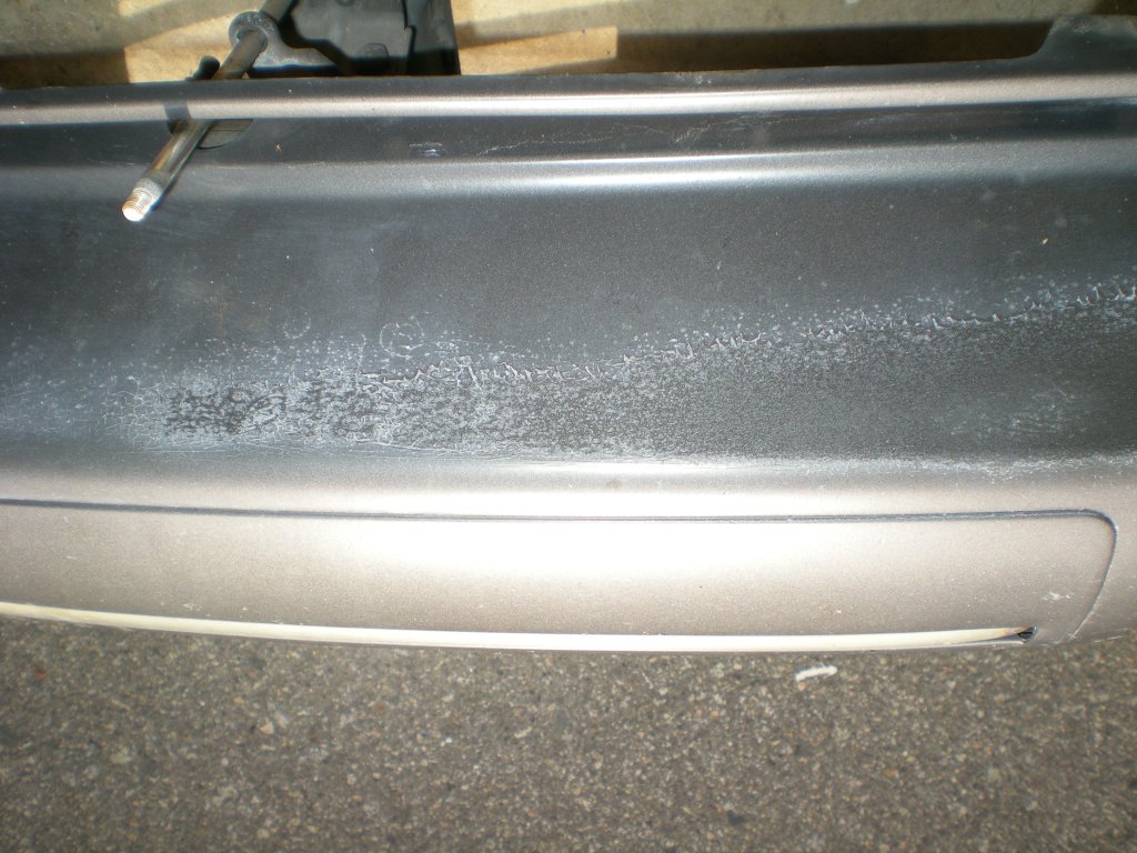

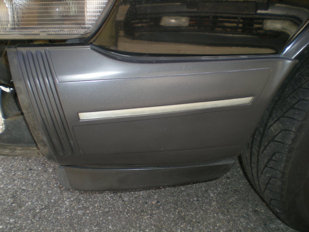

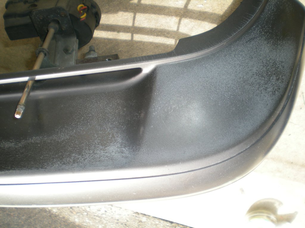

Da meine Stosstangen ein wenig mitgenommen waren habe ich vor kurzem die Hintere neu lackiert. Heute war dann die vordere dran und ich wollte euch das Ergebnis nicht vorenthalten.
Zunaechst wie es vorher aussah... --> Anhang

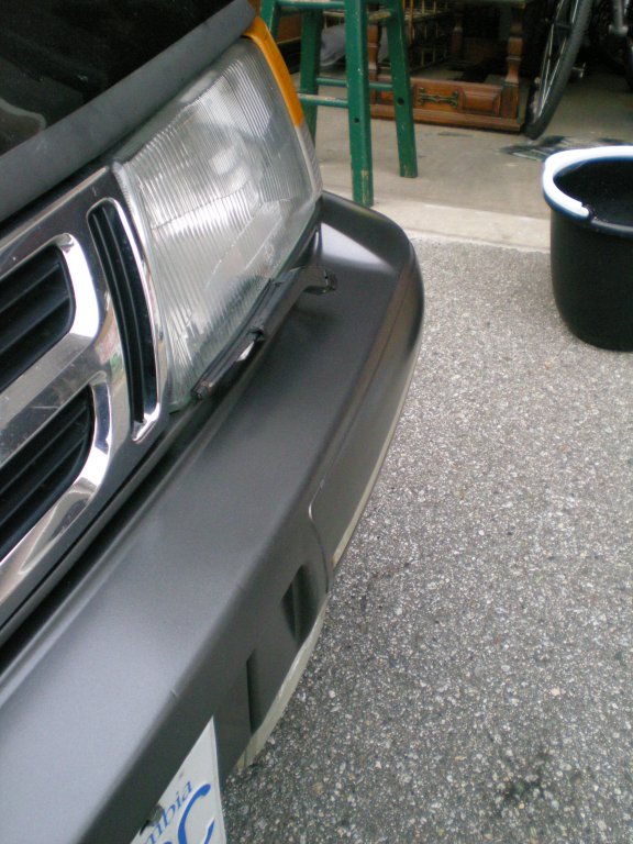

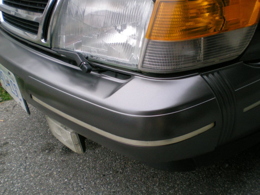

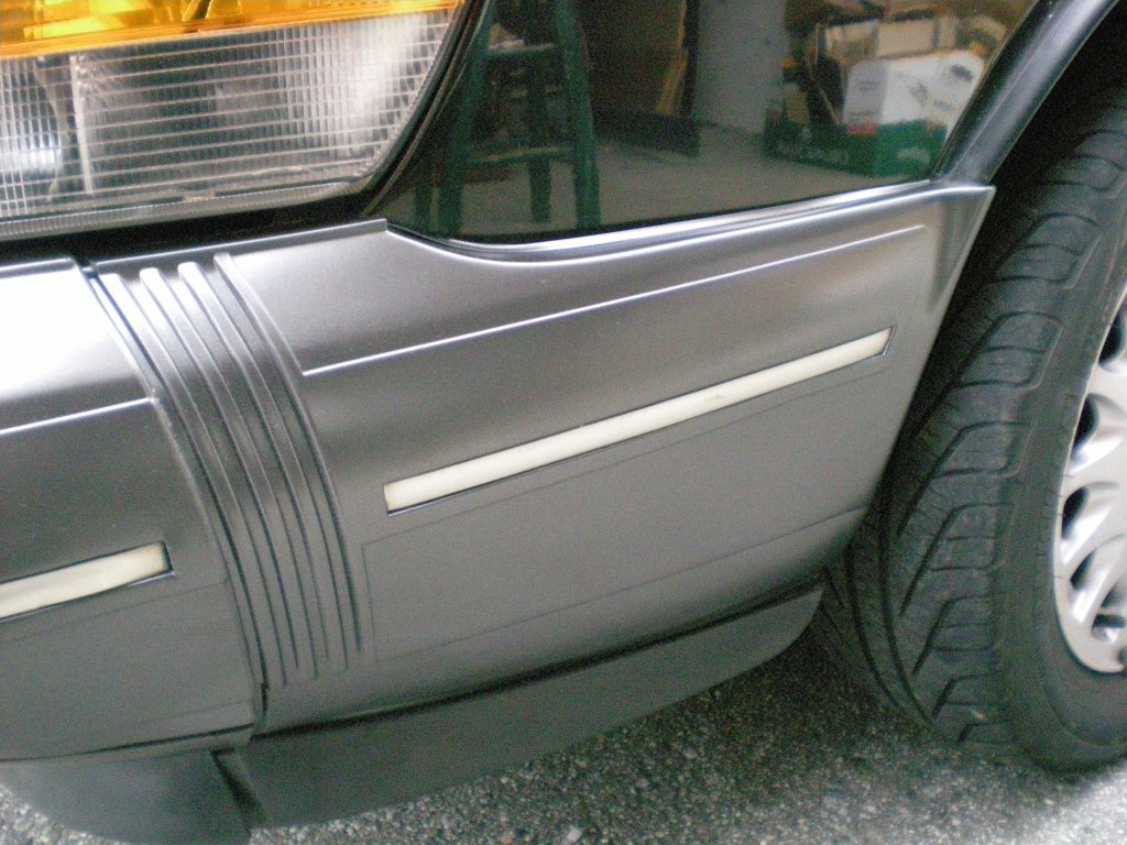

So sah es dann spaeter aus... --> Anhang
Habe direkt den Nummernschildhalter in passender Farbe mitlackiert.
Verwendet wurde ob ihr es glaubt oder nicht bumper gray aus der Spruehdose. Jaja, ich weiss Klaus und Co. schlagen mich jetzt bestimmt. Die Farbe kommt aber dem Original sehr nahe...

Hey Jungs, danke fuer das Lob.
@Alex: Siehe Rene, vorbehandeln braucht man nicht, da ich ja bereits Lack drauf hatte (Altlack quasi)
@alle anderen und Alex:biggrin:: Ich habe Lack der Firma Duplicolor verwendet. Es nennt sich Lacquer for SUV and VAN und besitzt den Farbcode T299. $6.49 pro Flasche (ca. 500ml). Ich habe zwei komplette Flaschen fuer alle Stosstangenteile (inkl. Seitenteile gebraucht). Die meisten Teile wurden 2 mal satt lackiert.
Angschliffen habe ich zunaechst mit 150er um die ganzen Reste vom absplittern abzubekommen. Danach ging es weiter mit 220 und 400er nass. Alles schoen sauber machen und dann aufspruhen der ersten Schicht. Danach trocknen lassen fuer ca. 10 Minuten und die zweite Schicht drauf. Danach habe ich die Teile fuer ca. 1-1,5 Stunden nicht mehr angefasst und richtig trocknen lassen bevor der Zusammenbau erfolgte.
Ich moechte noch kurz bemerken, dass ich schon vieles lackiert habe und mir manche Dinge daher selbstverstaendlich vorkommen. Fuer Anfaenger wuerde ich empfehlen erst einmal an einem anderen Objekt zu ueben. Achso, ich hatte noch so einen niedlichen Aufsatz fuer die Spruehpistole, so dass man sie als fast richtige Spritzpistole nutzen kann.
Gruesse
