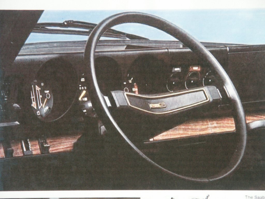

99ems M73 + M74
....Zur Innenausstattung : Ja , die ist bei dem Baujahr so original . Abgesehen von Drehzahlmesser , einem anderen Emblem im Kühlergrill und einer anderen Aufschrift auf Lenkrad und Armaturenbrett , dürfte die Ausstattung mit der des normalen 99 gleich sein . Und stimmt , die Sitzschienen sind verlängert . Hat der Vorbesitzer gemacht , der angeblich eine ziemlich imposante Erscheinung ist ....
... habe die Doc. Saab 99 EMS 1973 gefunden, die Ausstattung war wie Du beschrieben hast! Ich erinnerte mich nicht mehr daran!
Siehe Abbildungen 1 bis 4.
Ja, v.a. Motor-und Innenraum wirken im Bild fast neuwertig, wobei ich bei Letzterem die schöne Ausstattung der späteren EMS etwas vermisse.
... und ab M74 hatte der EMS seine eigene sportliche Ausstattung, die später auch beim TURBO anzutreffen war!
Siehe Abbildungen 5 bis 7.
Es sei noch zu erwähnen, das diese stylistisch eigenartige Fensterkurbel nur im M74 anzutreffen war, was auch immer der Grund sei, dass dieser moderne schwedische Styl nicht weiter eingesetzt wurde ... schade ... ich hatte mich damals in dieser Fensterkurgel "verliebt"!
Der Holzimitationsklebestreifen in der Türmitte/lehne, war auch nur bis M76 im EMS vorhanden!

Hallo Gi.Pi. !
Witzig , diese Fensterkurbeln habe ich noch nie gesehen . Sehr stylisch :biggrin: ...
Klar, wenn ich hier alle paar Monate reinschaue, hat Gerald jedes Mal einen neuen 99 gekauft :-)
Zur Ausstattung: Was besonderes am EMS gegenüber LE müsste das direkter übersetze Lenkgetriebe sein, das gab es glaube ich auch schon damals beim EMS.

Zur Ausstattung: Was besonderes am EMS gegenüber LE müsste das direkter übersetze Lenkgetriebe sein, das gab es glaube ich auch schon damals beim EMS....
Das kürzer übersetzte Lenkgetriebe gab es erst ab 1977 oder 1978 im EMS. Sind schwer aufzutreiben. Ich habe meines für den Rallye-99er aus Schweden bezogen, und selbst da habe ich mehrfach ein normales Lenkgetriebe angeboten bekommen, was vermeintlich aus einem EMS stammte...
