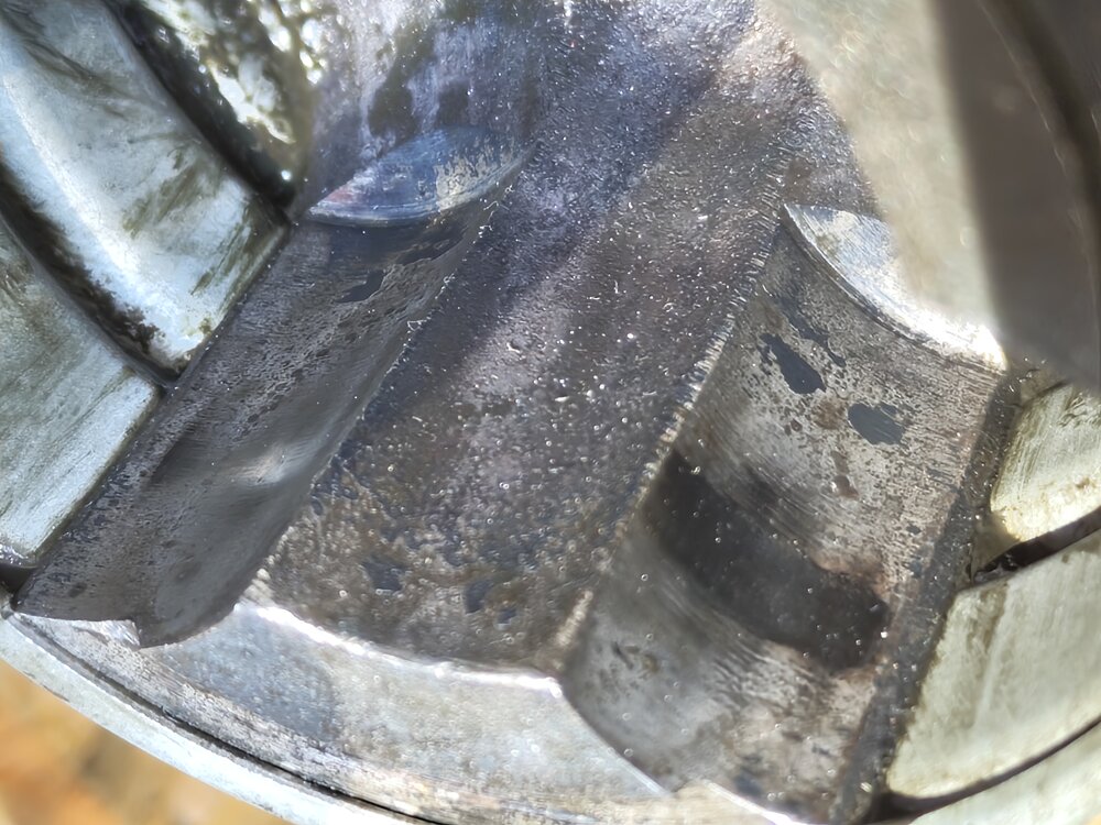

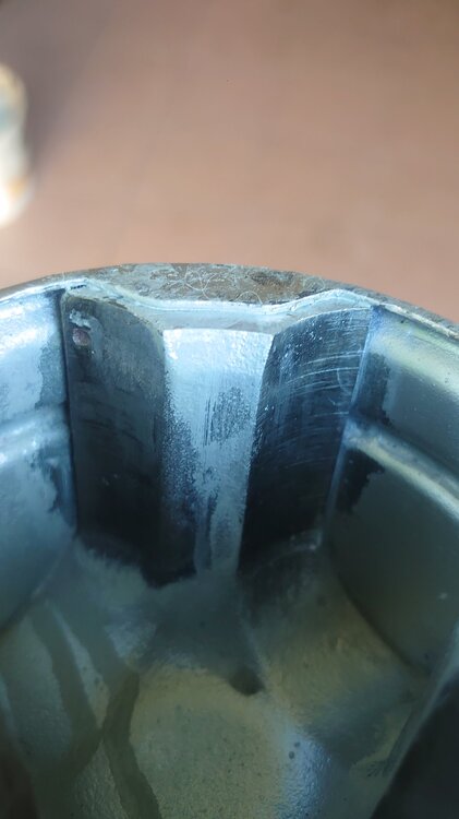

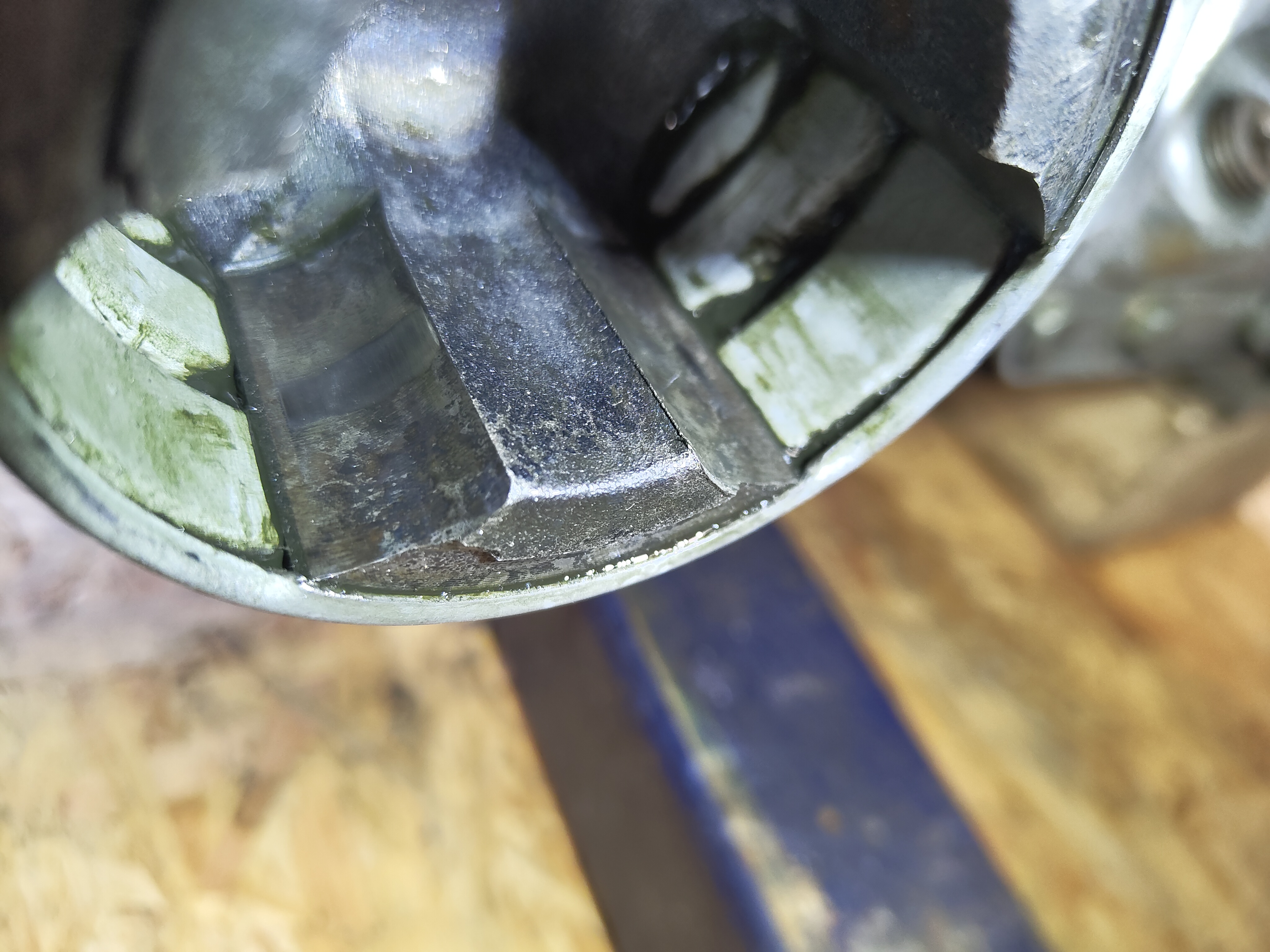

Da ich meinen Motor gerade raus habe und leichte Vibrationen beim Beschleunigen habe ich mir auch mal meine Tripodentöpfe angeschaut.
Fühlbares Spiel im eingebauten Zustand konnte ich nicht feststellen, aber nachdem das Fett weg ist, sieht man schon deutlich, wo Last- und wo Schubseite ist.
Für ein 45 Jahre altes Auto sicher nichts unnormales, oder wie schätzt ihr das ein? Ich finde die Oberflächen recht rauh, hätte gedacht, dass dort gefräste oder geschliffene Oberflächen drin sind.
Soll ich die Töpfe tauschen (links >< rechts) oder neues Fett rein und fertig? Oder doch neue Töpfe kaufen?
Wenn ich tausche, dann brauche ich wohl neue O-Ringe, richtig? IMG_20240421_180822394.thumb.jpg.624cc61270137707e1cfa9f8b2f7a564.jpgIMG_20240421_184638165.thumb.jpg.132bb4028cfd396ccf16f5ad4d0c219b.jpg

Ich würde es mit dem Tausch l/r versuchen. Der Verschleiss ich noch nicht zu weit fortgeschritten.
Sind die Tripoden noch i.O.?
Ganz nebenbei: Woher möchtest Du die neue Töpfe bekommen?
Die habe ich mir noch nicht angesehen, sind noch im Fett.
Genau das wäre auch mein Ansatz dabei.
Nur bei der (De)Montage schön darauf achten, dass die Distanzscheiben der Deckel alle an ihrem ursprünglichen Platz bleiben.
Habe das Differential nun zerlegt, die O-Ringe (8342701) sind 85x2,5 für diejenigen, die O-Ringe nicht in der Apotheke kaufen.....
Und wenn man gleich die Wellendichtringe (8704298 oder 8731804) mit tauschen will, das sind 35x47x7. Ich habe mich für die CORTECO 12012713B entschieden, weil sie auf beiden Seiten eingesetzt werden können (Wechseldrall).
