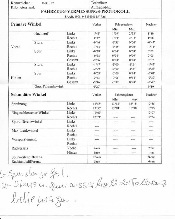

Der Herr Oberinnungsmeister a.D. hat die Spur eingestellt. Anhand welcher Werte weiß ich nicht. Jedenfalls fuhr der Wagen kacke hinterher und schob bei moderater Geschwindigkeit und Einlenkwinkel bereits über die Vorderachse. Morgen früh ein neuer Versuch.
Muss man die Einstellungen für den Viggen nehmen bei meinem Setup? Hat die jemand zur Hand?

An der Achse ist nur die Spur einstellbar (aber Montage- oder Materialfehler können natürlich auch z.B. den Sturz verändern). Die Räder sollen leicht auf einander zulaufen - siehe die Werte bei Spur. Möglichst 0°04' bis 0°05':
Achsvermessung ohne Vermessungsprotokol ist Mist.
Wie du das schilderst, könnte man meinen, der Monteur hat die falschen Werte verwendet.
Hatte auch mal den Fall, daß mir die Sollwerte als Istwerte ausgedruckt wurden :frown:.
Die hatten tatsächlcih falsche Werte. Heute nochmal alles eingestellt. Jetzt hab ich den Wagen wieder. Straßenlage ist gut. Der Feder"komfort" ist sicher nicht jedermans Sache, aber ich mag das ganz gerne. Recht hart und sehr direkt. Allerdings hab ich jetzt hin und wieder ein Geräusch, das vorher nicht da war. Dem versuchen wir Donnerstag auf den Grund zu gehen.

Im Protokoll:
Spur links vorher 0°30' Nachher 0°06' (min 0°04' max 0°09')
Spur rechts vorher 0°37' Nachher 0°05' (min 0°04' max 0°09')
Das haben die erledigt.
Im sekundären Winkel bei Spreizung ist es aber aus den Toleranzen.
Links vorher 13°49' Nachher 13°49'
Rechts vorher 14°10' Nachher 14°10'
min 13°18' max 13°18'
Ob das an der Tieferlegung liegt...keine Ahnung was das für ein Winkel (Spreizung) ist.
Spreizung? Zieh mal eine gedachte Linie durch das Traggelenk und das Sützlager des Federbeins. Beim Lenken dreht sich das ganze Federbein um diese Achse. Ergibt zusammmen mit dem Winkel des Achsschenkels den Sturz.
Spur ist vor allem die Summe interessant. Und ja, je niederer der Querschnitt um so genauer sollte die Spur stimmen. Höhrere Reifenflanken nehmen mehr Querbewegung auf. Zum einen merkt man bei Nederquerschnittsreifen die Abweichungen stärker und ich hatte den Eindruck auch der Verschleiß durch den Spureinstellfehler war größer.
