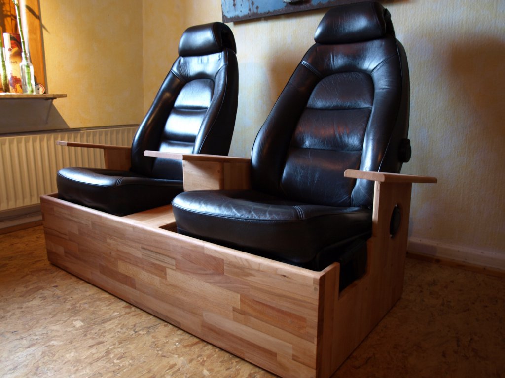

Saab im Wohnzimmer!
Und die oben erwähnte Sitzheizung wäre auch ein nettes Gimmick. Aber trotzdem sehr fein gemacht...

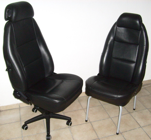

Solch automobiles Gestühl habe ich auch in einigen Saab Büros gesehen. Allerdings artgerecht mit Metallkonsolen.:smile:
Du meinst bestimmt soetwas.... steht bei mir im Büro zuhause..:biggrin:
Muss mal die Sitzheizung anschließen... :tongue:
wo habt ihr denn die Bürostuhl-Basis her? Hab schon mal nach sowas gesucht, leider bisher ohne Erfolg. Sollten schon recht solide sein, sonst lohnt die Mühe nicht...
Ikea ......
Streng ergonomisch betrachtet ist der Saab-Sitz natürlich nicht für diesen Einsatz geeignet (Sitztiefe, Lordoseabstützung...)
Für den engagierten DIY-Designer, hier etwas zum Nachempfinden.
Auf soetwas sitzt es sich sogar halbwegs angenehm.
Die Basis stammt von einem Drehsessel von Ikea :biggrin:
http://imagesa.ciao.com/ide/images/products/normal/528/product-1954528.jpg
Leider war der nach 3 Umzügen schon etwas mitgenommen... und das Gestell ist recht massiv und der Druckdämpfer pumpt sogar noch den Saab-Sessel in die Luft. Allerdings nur, wenn man nicht drauf sitzt...*pruuust
Die Sitzschienen wurden demontiert und aus Vierkantstahl ein |=| zusammengeschweißt. An den Enden entsprechend Bohrungen gemacht um die Verschraubung des Sitzes aufzunehmen. Für einen einfachen Heimwerker kein großes Problem. Einzig der "Teller" bzw. die Ausnahme am Gestell sollte groß genug sein. Bei meinem war dieses eine 20x20 cm dicke Metallplatte, auf der der originale Sessel direkt monitiert war. Der Teller war bereit mit Löchern an allen vier Ecken versehen. Das |=| mittig ebenfalls mit löchern versehen und einfach "aufgeschraubt". Zu beachten ist nur - Der Sitz sollte vor dem Zusammenschweißen des "Hilfsrahmen" ausbalanciert werden. Nicht das wenn man die Lehne nach hinten dreht - auch nach hinten überkippt. Die Gestellgröße sollte mindestens die Grundfläche des Sitzes selber überschreiten.
Der Vierkantstahl hat im Baumarkt um die 15,- gekostet, ein paar anständige Schrauben nochmal 5-6 Euro. Ist eigentlich ganz einfach.:smile:
