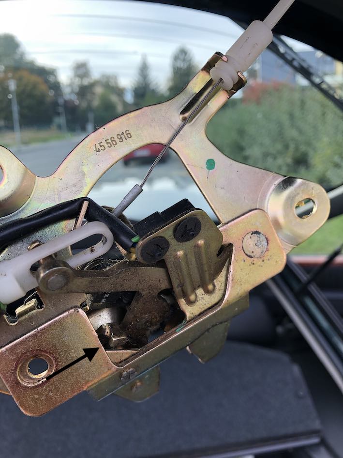

Die Feder, die an dem Teil, der mit dem schwarzen (weiß leider nicht wie ich am Mac die Farbe ändere...) Pfeil befestigt ist, ist gerissen. Nun wurde mir gesagt ich wickle sie eine Runde ab und erstelle dadurch eine neue Öse. Dazu habe ich zwei Fragen: 1. Wo muss die andere Öse hin? In den "Schacht" hinein? Und wenn ja, muss die Öse um 90 Grad gedreht sein?
Hilft das?
Nee, denn es geht mir um die andere Feder, die, die man von hier aus gerade nicht sehen kann. Ich meine inzwischen verstanden zu haben, wo das andere Ende dran muss, aber das wird eine ganz üble fummelei...

Danke! Erst beim 4. Hinsehen habe ich erkannt, dass etwas weggeflext wurde... Ohne ging wohl nicht?
Um an die innere Nase zu kommen, muss man sich hier Platz schaffen. Nur wer das Glück hat, dass die Feder noch an dieser Nase hängt und die Öse am freiliegende Haken gebrochen ist, der kann mit viel Gefühl die Feder rausangeln, eine, besser zwei Windungen hochbiegen und das dann wieder in den Haken einhängen.
Aus der Erfahrung heraus wird man um etwas Platz zum Arbeiten nicht herumkommen.
Wir haben nichts weggeflext. Die Feder war bei 2/3 gebrochen und dann ganz verschwunden.

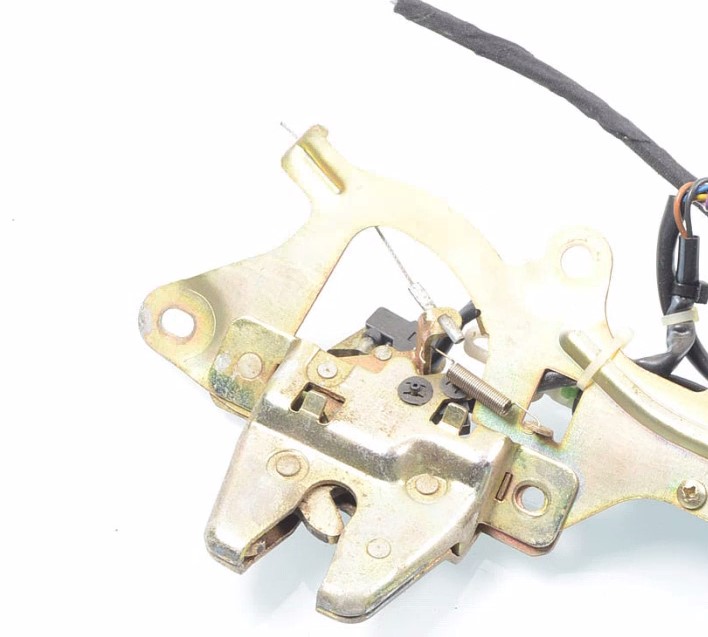

Also gebrauchtes Schloß erstanden, welches einen Kurzschluß erzeugte.
Also die Feder aus dem Schloß in des Originale "übertragen" :biggrin:
