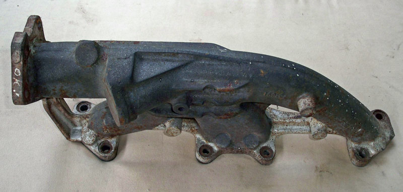

Zitat von Scomber:
Daraus schliesse ich mal Argon 4.6 als Schutzgas. Welchen Zusatzwerkstoff hast Du denn verwendet?
Ich habe Mischgas (80% Argon, 20% CO2) verwendet.
Da ich eben Hobbyschrauber bin, habe ich in meiner Ahnungslosigkeit einfach mein Schweißgerät mit dem Standard-Schweißdraht verwendet. Meine Überlegung war ganz einfach, dass ich ja mit glühendem Draht auf einem glühenden Krümmer schweisse und sich beide Materialien gemeinsam abkühlen.

...Wieso soll es also reißen, wenn alles einmal den Zyklus heiß zu kalt schadlos überstanden hat?..
Wegen unterschiedlicher Materialien und damit Ausdehnungskoeffizienten.
Scheint ja aber bei Dir nicht der Fall gewesen zu sein....:rolleyes:
Die Krümmer (Guß) haben einen recht hohen Kohlenstoffgehalt..da sollte das Füllmaterial schon passen...
Sicher....einfach mal probieren. Was kann man schon verlieren!? Höchsten reißt der Krümmer nochmal. Nix erloren, sondern nur Erfahrung gewonnen.
Vielleicht hatte ich nur Glück. Aber seit 8 Jahren? (Der betroffene Saab ist in dieser Zeit übrigens knapp 100.000km gelaufen)
Aber mit den richtigen Materialien kann man dann die Reparatur bestimmt perfektionieren!
Evtl. paßt ja die Drahtzusammensetztung tatsächlich gut...es hat ja gehalten...

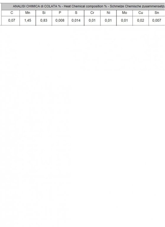

Wäre jetzt mal interessant zu wissen, welchen Kohlenstoffgehalt der Krümmer und Standardschweissdraht haben...
Analyse vom Krümmer ... :confused:
wobei eigentlich speziell der Graphitanteil im Guss beim Schweissen grosse Probleme machen kann.
Kohlenstoff hat auch viel mit der Härte / Zähigkeit vom Stahl zu tun
außerdem hast du ja hiermit unbewusst das Richtige gemacht und das Material gut aufgemischt....
Das Schweißgerät auf viel Strom und wenig Drahtvorschub einstellen.

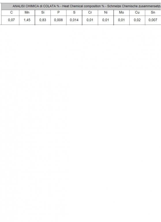

Analyse vom Standard - Schweissdraht SG2 / G3Si1 :

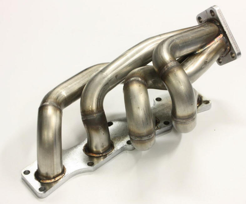

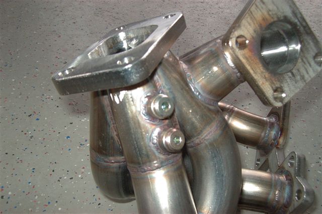

Der Krümmer den Stephan da anbietet ist echt eine Augenweide und ich kann mir auch nicht vorstellen dass dort Temperaturbedingte Probleme entstehen können.
Die bisherige Qualität des Fächerkrümmers ist wirklich gut. Schon allein preislich ist dieser eine absolute Alternative zum original Grußteil. Sollte es irgendwann nötig sein, wird ein solcher Krümmer auch in meinen Motorraum Einzug halten.
In dem Fall war das Verfahren dann MAG (Metall Aktivgas-Schweißen) und nicht MIG (Metall Intertgas-Schweißen).
Grundsäzlich nicht schlecht, der Gedanke. Zum Schweißen von Stahlguss eignen sich grundsätzlich Chrom-Nickel-Stähle besser, da die vergleichsweise hohe Zähigkeit der Rissbildung beim Abkühlen (Stahlguss schrumpft dabei deutlich stärker als normaler Stahl) entgegen wirkt. Bei hoch kohlenstoffhaltigen Gußlegierungen funktioneieren nur noch Nickel-Basislegierungen zufriedenstellend.
1.4842 wäre hierbei aber vielleicht etwas übertrieben; zumindest bei Alltagsfahrzeugen. 1.4541 sollte vollkommen ausreichen.
Übrigens: Chrom-Nickel-Stähle (als Grund- und/oder Zusatzwerkstoffe) nicht mit dem für MAG üblichen 18%CO-Mischgas (z.B. CORGON), sondern nur Mischgasen mit 3%CO, oder weniger verarbeiten.

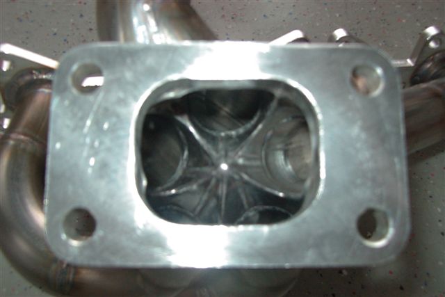

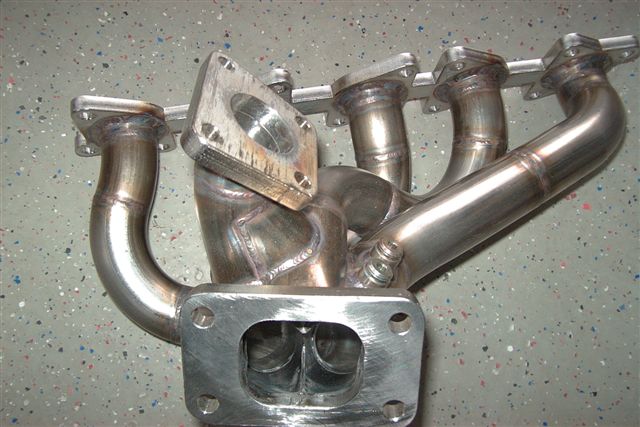

Wie sieht es aus mit dem Werkstoff Inconel? Der von mir gezeigte Krümmer, ist aus diesem Material. Soll wohl laut Hersteller unkaputbar sein! Das Zeug soll wohl hochgiftig sein, beim mechanischen bearbeiten wie schleifen oder flexen!
das genannte Inconel ist nur ein Oberbegriff, da muss noch eine Zahl dabeistehen.
Ohne diese Zahl kann man dazu nichts sagen.
INCONEL ist lediglich ein Markenname eines amerikanischen Metall-Herstellers für eine Gruppe von Nickel-Basislegierungen. (Vergleichbar mit "Nirosta" als Bezeichnung für Rostfreie Chrom-Nickel-Stähle von Thyssen Krupp)
Nickel-Basislegierungen dieser Art sind grundsätzlich höchst warmfest, mechanisch äusserst besch... und nur mit Spezialwerkzeug zu bearbeiten, und vorallem SCHWEINETEUER!!
Wird für Abgasanlagen bei Fahrzeugen vorallem in der Formel 1 verwendet, ansonsten in Turbinenschaufeln, Brennkammern, Atomreaktoren und überall sonst, wo bei höchsten Temperaturen andere Metalle versagen.
