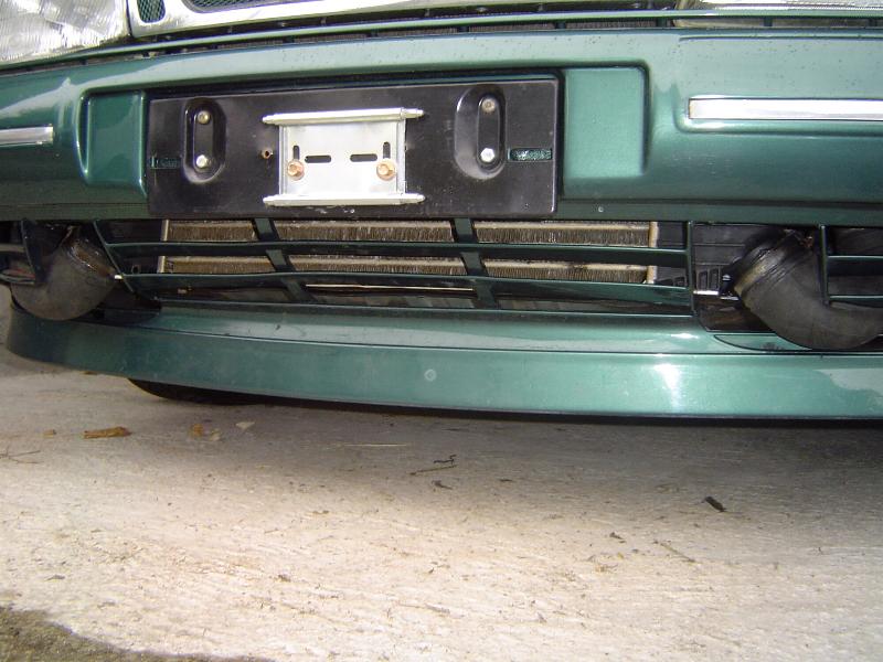

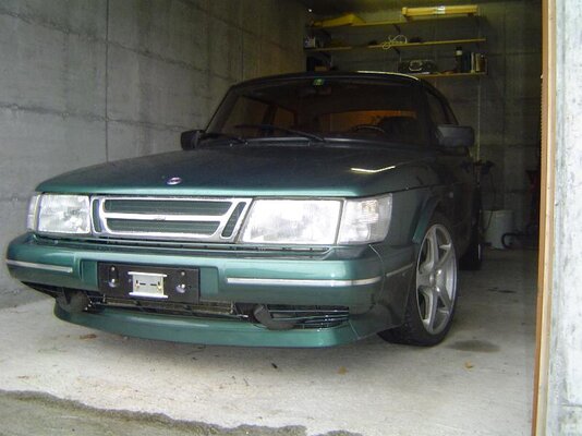

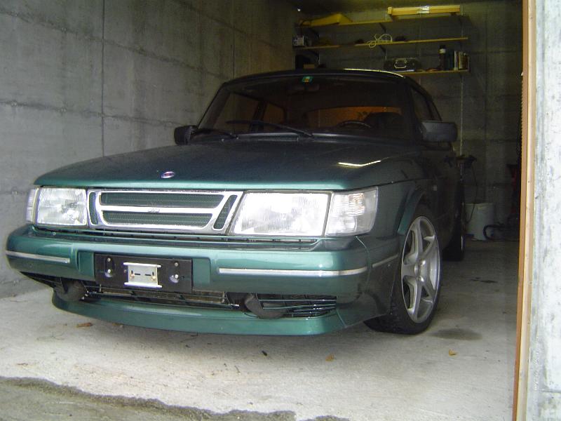

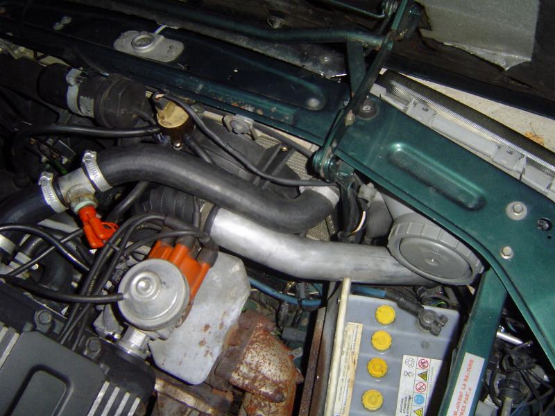

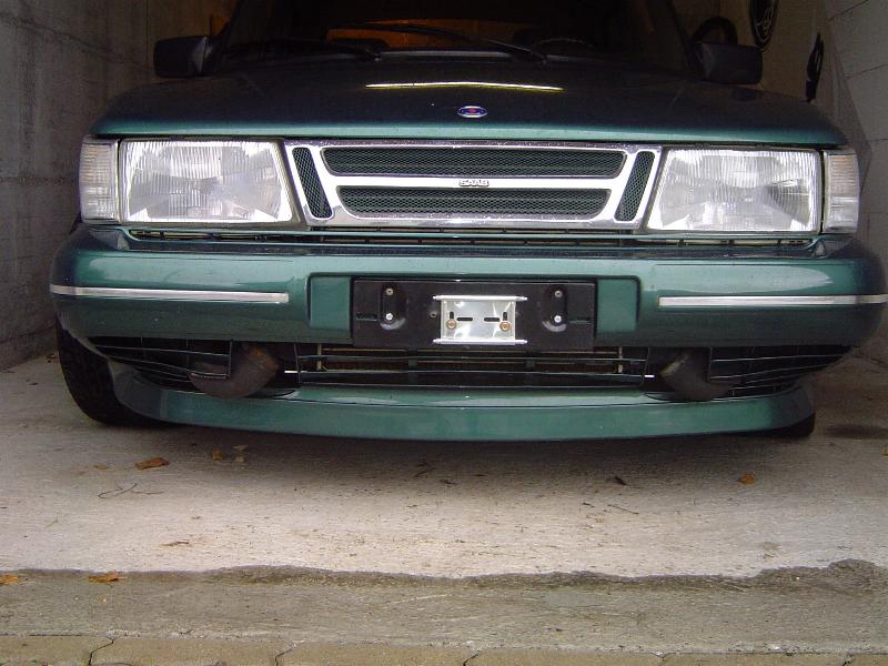

So...hat geklappt...hier ein paar pic's vom Endresultat...
Wer genaueres wissen will...pn
Raephu

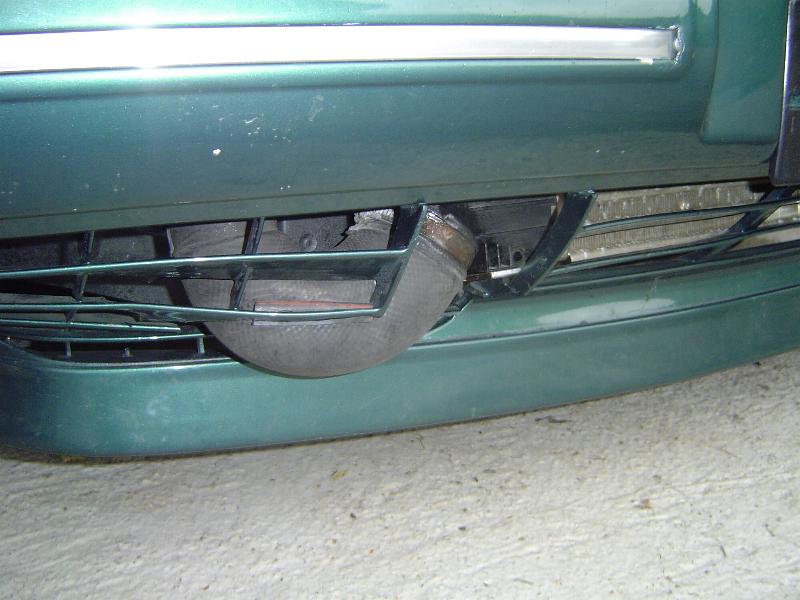

Die überstehenden Schläuche vum LLK, sachma kann man da Chromrohre verbauen? Säh bestimmt auch ganz nett aus!
Du hast einen der schönsten 900er hier, muss man immer wieder neidvoll(;)) feststellen.
Frage: Hast du einen Klimakühler??? Wenn ja, wie hast du den Intercooler da rein bekommen?
llk
@coachman Danke vielmals fürs Kompliment!
@kevin Aber klaro hab ich auch nen Klimakondensor...der 9000llk wird einfach vor die beiden anderen "Kühler" montiert...passt genau zwischen die beiden Scheinwerfen,musst lediglich die beiden Abschlepphaken wegflexen :firejump: und die Stossstange einwenig (v)erleichtern... up_to_something:
Falls Interesse für eine genaue Einbauanleitung besteht, werde ich halt nochmals die Stosstange abmontieren weindoch ,die verbauten Rohre schön nebeneinander legen, und denn ganzen Mist mal fotografieren...vielleicht noch mit ein paar Tipps :biggrin: ...

...eigentlich sieht man doch auf den Foto's oben alles Wichtige...
das versteht er nicht... :|
...von schwarzen Schläuchen martretierte Frontschürze...die Scheinwerferwischis vom BigBamBum9000LLK wegrationalisiert...sonst gibt es doch nichts Weiteres... :lol: ;-)
...aber trotz den 2 schwarzen Vampirzähnen im Gesicht ne wirklich feine Bella... :D :buttrock:

@Raphi: Sieht ja schon schick aus der gute,aber da sind echt 40er Federn drin??Meiner sieht genau so tief aus, auch ohne 40er Federn????

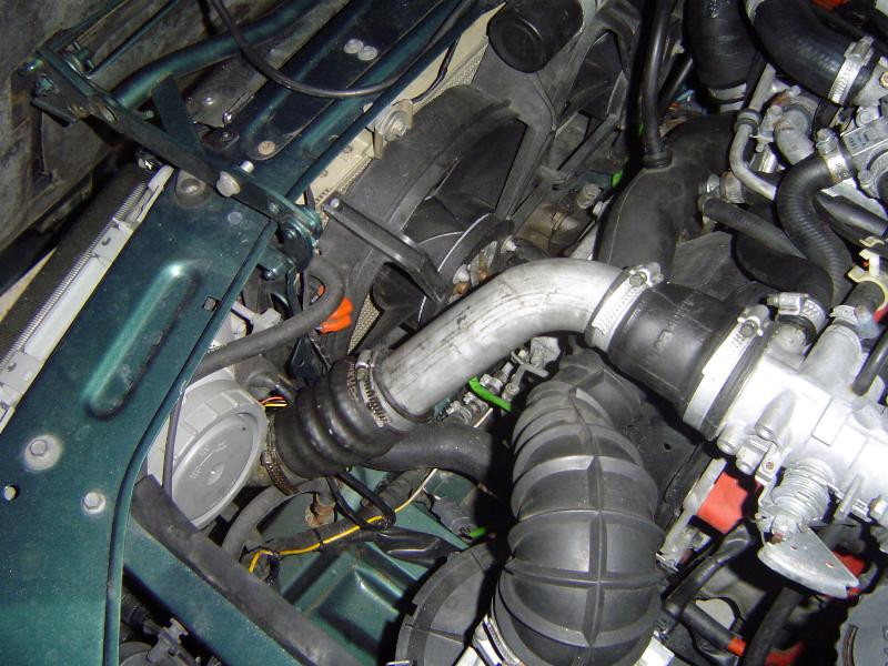

Hier mal die Liste der Rohre, die man für den 9k LLK Einbau benötigt:
2*900 LPT Rohre, ein Rohr LLK->Drokla vom 900 und den kleinen Bogen vom 9000.
Schlauchstücke: ein 90° Einkel vom 9000, 2 Bögen vom 9000, die auch dort zum LLK und davon weg gehen, dann noch das Stück vom 900 welches so eine "Gewindeform" hat, ist da am LLK verbaut, dazu noch das Gummistück Turbo->Rohr vom 900 LPT und der normale Schlauch an der Drokla vom 900 mit llk.
Einbaureihenfolge Lader->Drokla
1. 90° Winkel 9000
2. LPT Rohr zugesägt
3. gummistück LPT
4. Bogen vom 9000
5. Bogenstück 9000
6. LLK
7. Bogenstück 9000
8. LPT Rohr zugesägt
9. "Gewinde"-Schlauch vom 900 (am LLK im 900)
10. Rohr LLK-> Drokla 900
11. Schlauch auf Drokla vom 900

Ich hab den Volvo LLK drin, da ist die Verrohrung anders...
@ kevin Also, die Liste des benötigten Materials hast du ja bereits von Griffin erläutert bekommen-obwohl sie einwenig schwierig zu verstehen ist...! Falls noch weitere Pesonen daran interessiert sind, werde ich mal ein "Explosionsfoto" schiessen, mit der ganzen Verrohrung drauf (aber ohnen zugesägte Rohr-da Material aus dem Lager meiner Garage).
Auf derInnenseite der Stossstange musst du beide Scheinwerferwischer, und alles andere Zeug, ausser der beiden Befestigungsösen, wegschrauben und die Gewindebolzen wegflexen. :firejump: Zudem muss auch die Haubensicherung dem 9k LLK weichen! :grim:
Beim aussägen der beiden Schläuche unten gibts nur eins...hinhalten, anzeichen, ausschneiden, wieder hinhalten, anzeichnen... :bounce:
...Ob sich der LLK Leistungsmässig auswirkt...? Klar, wirk er sich aus, ich finde sogar ziemlich extrem! Gehen wir von einem originalen APC-Steuergerät, 0,45 bar Grundladedruck aber ohne originalen LLK (da 900S schlaf ) aus. So lädt er so ungefähr bis knapp über die Grenze von gelb/rot und nimmt dann den LD ziemlich krass zurück. :beafro:
Hab ich nun den LLK eingebaut, lädt er so ca. 2mm in den roten Bereich und nimmt dann den LD nur noch spärlich, etwa bis zu Grenze gelb/rot zurück. :bounce:
Hab ich nun auch noch ein bestimmt modifiziertes APC-Steuergerät drinn, lädt er immer (nicht nur am Anfang) ca. 6mm in den roten Bereich...nimmt dann aber den LD wieder zurück, bis ca 2-3mm im roten Bereich... :beafro: :bounce: :buttrock: :daumenhoch: ...die Beschleunigung, kannst du dir in diesem Fall ja sicher gut vorstellen... :biglaugh:
@oliver Ähm, obs wirklich 40mm sind weiss ich nicht, sind auf jeden Fall von Terra (sind von Lesjöfors). Wenn ich meine Karre neben die, meines Vaters stelle, hab ich bei den Aussenspiegel ziemlich genau 3-4cm Höhendifferenz! :00001841:

Haubensicherung ist im Original-Zustand. Ich mußt praktisch nix ändern und könnte jederzeit zurückrüsten...
