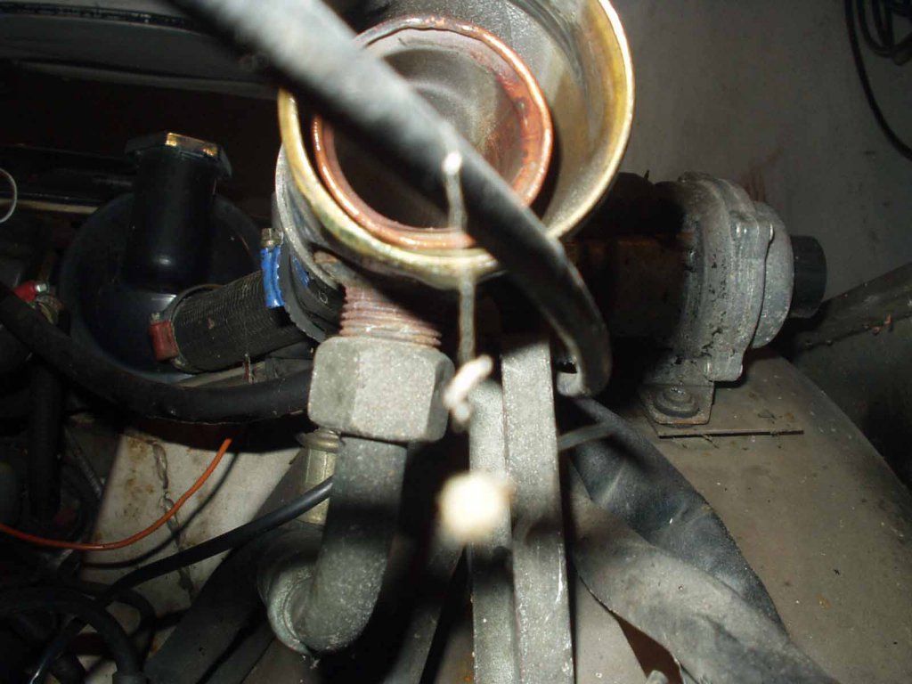

Foto:
wer dieses Foto errät, bekommt eine Einladung zum Saab-Museum auf Alsen - eine Augenweide garantiert:biggrin:
Ist die Frage was dieses Foto zeigt??
Ist doch klar! Dies ist der Wärmetauscher Motoröl/ Kühlflüssigkeit im Vordergrund!?
Im Hintergrund siet man ein Teil der D-Jetronik und das Kühlerexpansionsgefäss!?
