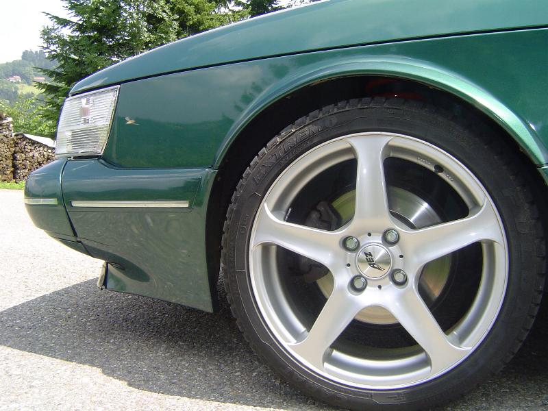

Also, ich hab 7x17" von AEZ (Icon 5) drauf...inkl. Terra (Lesjöfors)-Federn und das geht also einwandfrei! Musst lediglich den Federweg der HA um ca. 25-30mm verkleinern!

Sieht gut aus.
Hi,
sieht ja gut aus, auch die Höhe des Fahrzeugs an Vorder- und Hinterachse.
Hast Du Am Radhaus irgendetwas gemacht (Umgebördelt oder Airflow Kit Verbreiterung innen verkürzt?)
Hat Du den Radeinschlag der Lenkung verändert (Welche Einpressteife hat denn die Felge?)
Schleift es bei Beladung?
Grüsse
Thomas
Einpresstiefe !!!!
Kennst Du schon den "EDIT" Button, damit verschwindet so ein Fehler unauffälliger ;)
Zur ET, habe mit hft mal über Felgen gesprochen, ET 25 bei 7x17 Zoll kommt gut hin.
Stephan
aez
Ne, ich hab weder an der Lenkung noch was am Radhaus verändert! wobei ich wahrscheinlich in nächster Zeit mal einwenig an der Verbreiterung abnehmen werde-es streift zwar nirgens (bis jetzt) aber mir ist einfach wohler dann!
Ich habe lediglich den Federweg bei der Hinterachse verkleinert, jetzt sind es noch so an die 15-20mm Federweg!
Die eigentliche Einpresstiefe der Felge ist ET40, aber ich fahre hinten mit einer 20mm - und vorne mit einer 15mm Distanzscheibe was dann die Einpresstiefe hinten auf ET20 und vorne auf ET25 verkleinert...wirkt ganz schön ausgefüllt mein Radhaus!

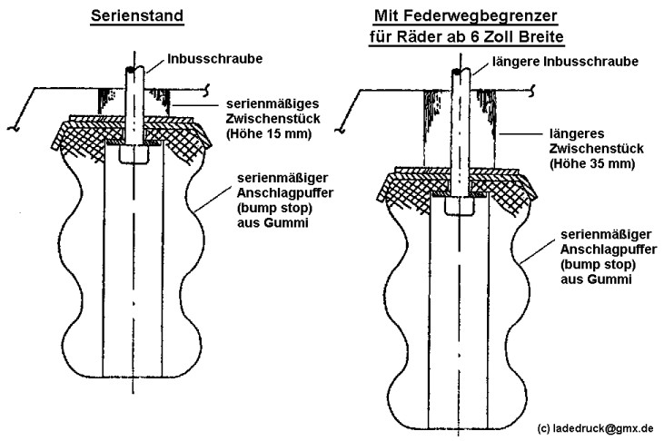

Doch, ich glaube man bekommt die Felgen auch direkt in ET25, bin mir aber nicht sicher, müsste mich da auch zuerst wieder einschaffen! Hinten hab ich einfach den "Gumminoppen" abgeschraubt und ein zweites Verlängerungszwischenstück mit einer längeren Schraube nachgelegt/geschraubt! --->siehe Attachment (thanks @ ladededruck)

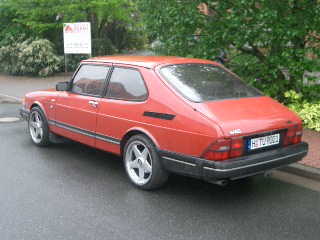

ich fahre selber 7,5x17 et 30 mit 215/40/ZR17 Michelin PXexalto,habe nur die längeren Federwegsbegrenzer drin und er fährt sich einfach nur super.
Opitk ist eine eins,er muß nur noch tiefer. Ich weiß ihr sagt jetzt ich spinne aber okay;-).
gruß aus dem Norden
hier noch mal ein Bild
ist deiner schon ein stück tiefer?? schaut doch aber auch gut aus so wie er jetzt ist...
alex

hab nachgedrehte federwegsbegrenzer fuer EUR 30,- angeboten bekommen... ist der preis gerechtfertigt ?
///Tomas
Hallo!
30Euro?
Das Geld würde ich mir sparen und stattdessen Unterlegscheiben und neu, längere Schrauben kaufen... :idea:
Gruß,
Erik
schrauben sind dabei.... bei A&K in Hamburg (s.a. thread) wollten die EUR 18,- pro hülse haben...
Moin,moin,
das völlig okay,dafür sind Sie stabil halten und sehen orig. aus.
Ich habe das Geld investiert und bin top zufrieden.
Aber wer Stacheldraht in der Tasche hat, kann natürlich auch U-scheiben auffüttern sind dann so 20-30 scheiben pro Seite je nach stärke und sieht nach selbstbau aus und was meint der TÜV??????
Die von A&K fallen nicht auf.
