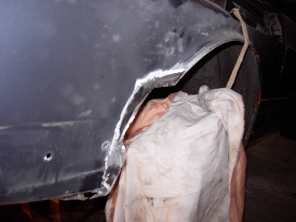

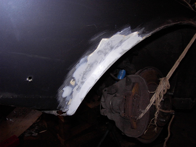

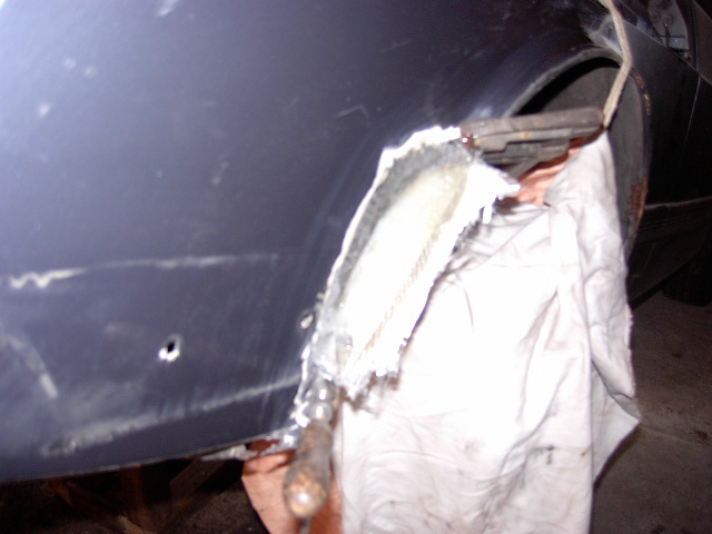

Rostschaden
Eine Lösung von mir sieht so aus: Mit der Zopfscheibe Rost z.b. am Kotflügel grob beseitigen. Nicht zu rettende Stellen heraustrennen (s. Bilder). Blechstreifen nach der Kotflügelrundung biegen, mit Paketklebeband bedecken und mit Trennwachs (es geht auch Bohnerwachs) präparieren, d.h. polieren damit das Blech nicht festklebt. Das hergerichtete Blech mit Schraubzwingen o.ä.hinter dem Ausschnitt so fixieren, daß es der Kotflügelrundung entspricht.
Ca. 40 ccm Epoxydharz anmischen und auf min 30 Grad erwärmen. Glasgewebestücke (280 gr/gm Köperbindung) so zurechtschneiden, daß sie in den Ausschnitt passen und mit dem Harz mit einem Pinsel tränken. Mehrere Lagen einbringen wobei etwa 5 Lagen 1 mm ergeben. Als letztes 2 Lagen ca. 1 bis 2 cm über den Rand des Ausschnittes hinaus anbringen. Über Nacht das Laminat aushärten lassen. Nach dem Aushärten den Blechstreifen entfernen. Die Rückseite (Innenseite des Kotflügels) des Laminats mit grobem Schleifleinen glatt- und anschleifen. Anschließend zwei Gewebelagen auflaminieren. Nachdem das Ganze ausgehärtet ist grob überschleifen und mit einem mit Aceton getränkten Lappen reinigen. Zum Spachteln nur "Epoxydspachtel" aus dem Bootsbau verwenden. Grundieren mit Epoxydgrundierung.
Epoxydharz zieht im Gegensatz zu Polyesterharz und -Spachtel kein Wasser und bindet den Rost luftdicht. Deshalb bei starken Spachtelschichten keinen Kfz-Polyesterspachtel verwenden.
