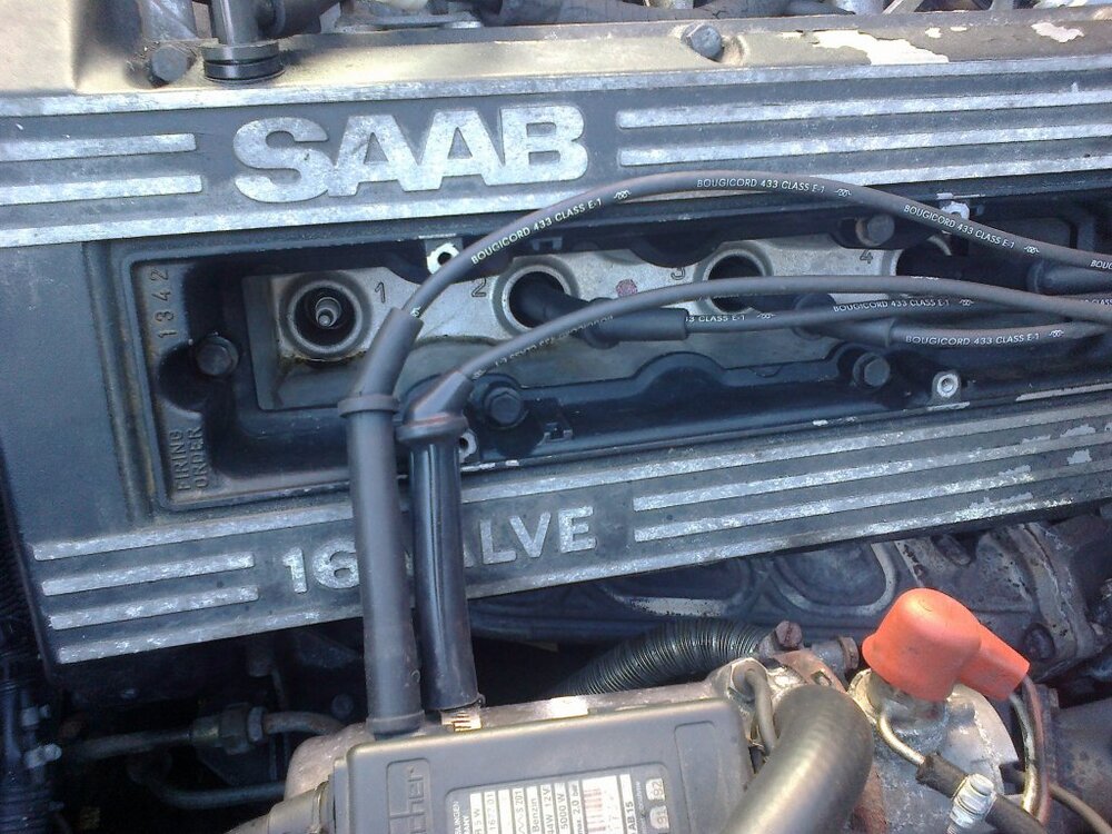

So, hat sich bei mir erstmal erledigt.
Skandix hatte noch genau einen Satz Bougicord liegen - der ist jetzt meins! :tongue:
