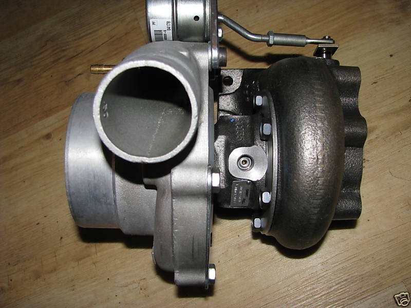

Nur ist jetzt noch die Frage, an welche Dose ich gehen soll... ist das die hier?
http://tmp.teh1.de/81497-Motor.jpg
Nein.
Nein :-)
Hinter/Unter dem Turbolader ist eine silberne Dose.
Diese im Stand einzustellen bringt meiner Meinung nach nicht viel, da die Abgasdynamik nicht berücksichtigt wird.
Im Bild ist die Dosen oben!
Natürlich kann man den Schlauch am APC-Ventil abziehen welcher mit W bezeichnet ist. Der führt dann zur Dose. Im Stand kann man das ganz gut einstellen, wenn man den entsprechenden Wert erreicht hat, kann man ja nochmal probefahren und während der Fahrt kontroillieren. Es passt fasst immer.

Wastegate und Bypass sind nicht dasselbe.
Wusste zum Beilspiel nicht, dass Wastegate und Bypass dasselbe sind.
Und wer hat Dir jetzt diesen Unsinn beigebracht? :biggrin:
---edit---
ahhh, gghhs Beitrag hatte sich auf einer neuen Seite versteckt ...
Naja, so falsch ist das nicht. Bypässe gibts ja viele.
...und mit Sicherheit kein einziges Wastegate dessen Funktion nicht ein Bypass ist....
(eindeutige Bezeichnungen wie Ladedruckregelventil oder Entlastungsventil sind ja leider irgendwie "uncool" )
Anglizismen sind bullshit! :biggrin:
eigentlich fahren Turbos zwei Bypass Ventile spazieren:
Das Wastegate welches bei zu hohem Ladedruck per Druckdose den Abgasdruck am Turbo vorbeiführt
und das 'eigentliche' Bypass Ventil, welches beim Gaswegnehmen den Druck auf der Frischluftseite wieder auf die Saugseite des Laders bringt um Druckstöße zu vermeiden (das hast Du übrigens rot markiert)
Notiz an mich: Noch mehr lesen und lernen!
Aber die Funktion der Dose hab ich glaub ich verstanden. Sie wirkt bei zu hohem Druck als Bypass und leitet den Druck am Turbo vorbei. Es wird also nicht nur der Druck hinter dem Verdichter weggenommen, da der Turbo dadurch noch schneller würde, weil kein Widerstand mehr, sondern komplett. So in etwa? *schwitz* :redface:
Ich hab grad noch mal geguckt und die Dose identifizieren können. Wenn es kein Problem darstellt, würde ich dieses Druckgerät am Ende des Schlauches "W" anschließen, da wo er auf dem Magnetventil steckt.
Also: wenn Druck zu hoch, dann Wastegate auf => Abgase an der Turbine vorbei, Ladedruck sinkt (oder stagniert).
