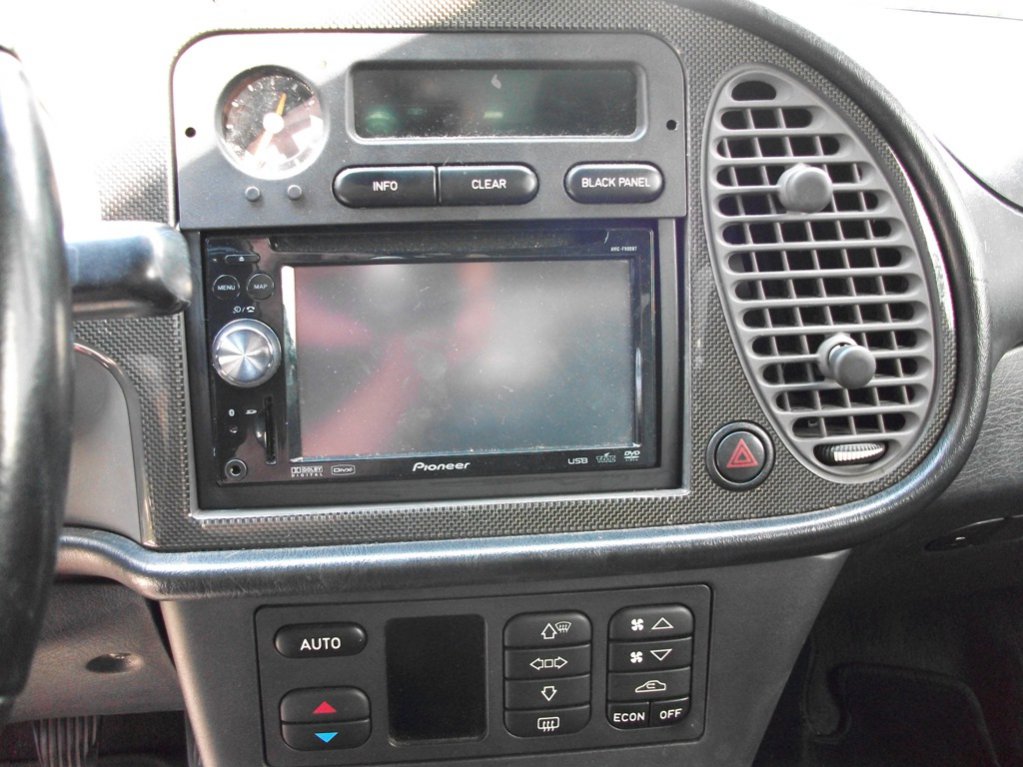

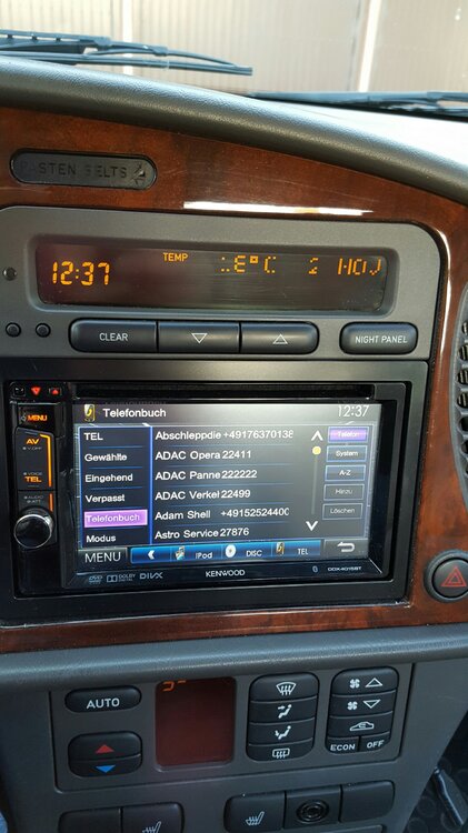

Hallo
da viele Mitglieder nach einen Foto betreff des Doppeldin Radios angefragt haben habe ich jetzt das Bild von meinem hier einmal angehängt.
Saab 900 II
Bj 1994
Heiner

Dann sollte man vielleicht mal auch bei Blaupunkt schauen,wollte je eigentlich ein Becker haben...:smile:
Vielen Dank für das Bild! Das Radio scheint ja wirklich genau zu passen...sieht wirklich gut aus!
Bei mir hat das auch gepasst.

Hi Pedro,
musstest du dort irgendwas sägen / schneiden / rausbrechen / sonstiges oder hat das Ding einfach so reingepasst?

Hallo Czapie,
Einzeige was ich sägen musste, war die Halterung für den Bordcomputer, sonst passt alles.
Gruss Pedro

Servus,
ist es bai saab 902 auch genauso einfach nur oben die Sid Halterung weg? Ich meine die Halterung übers Radio und nter dem SID richtig??? Und was passiert danach mit dem SID, passt er rein und wackelt oder gar nicht?
Grüße aus Berlin
So, habe jetzt mal gemessen. Radioschacht bei meinem ist 110 mm hoch, das New Jersey MP68 ist 100 hoch (ohne Blende) - habs jetzt gekauft und werde auch mal ein Bild machen wenn ich es eingebaut habe.

Hallo, ich antworte mal direkt in den alten Thread, denn das Thema ist gleich.
Ich bin gerade dabei, ein Doppeldin JVC KW-AV60BT in meinen 94er 902 einzubauen. Es ging wirklich nur das, denn es hat alles was ich brauche in meinem gesetzten Preislimit von 300 Euro. Und vor allem das abnehmbare Display, ganz wichtig mein Cabrio. Findet man leider viel zu selten.
Also erstmal das Zwischenteil zwischen SID und altem Radio wunderbar mit dem Dremel entfernt. Die Bodenplatte des SID kann man mit einer Zange vorsichtig rausbrechen, das ist ne saubere Sache. Etwas Bearbeitung mit dem Dremel, dass alles schön aussieht. Ne halbe Stunde und es war perfekt.
Dann kam aber die große Ernüchterung: es passt nicht! Der Metallrahmen des JVC hat oben und unten je 1,5cm Luft. Komplette Verschwendung, da ist wirklich nichts außer sowas wie Abstandhalter aus Metall ohne jeglichen Sinn.
Ich bin also gerade dabei, den Rahmen des Saab-Radios aufzutrennen und für das JVC anzupassen. Geht nicht anders, es sei denn man will es ohne Rahmen irgendwie fixieren. Bin aber für wackelfreie Lösungen.
Wenn das gemacht ist, stößt das Radio oben direkt an den Sid, passt also perfekt rein. Es steht auch nicht raus, trotz ordentlicher Tiefe.
Aber da habe ich dann das Problem, dass der dekorative Außenrahmen des JVC nicht mehr passt. Zumindest oben nicht. Also muss ich wohl noch etwas unten am Radioschacht bearbeiten. Dann hat das Sid aber womöglich nicht mehr diesen perfekten Halt. Hmmh, ich werde eine Lösung finden, und sie muss perfekt halten und top aussehen. Das Radio muss rein, es ist einfach der Wahnsinn.
Ich werde in den kommenden Tagen darüber berichten und ein paar Fotos machen!

Ja der Einbau ist eine Fummelei aber es Funktioniert.
So, nach weiteren Enttäuschungen habe ich erstmal das Handbremssignal gebrückt, das Kabel für die Rückfahrkamera erstmal bis in den Kofferraum gelegt und das Mikro angeschlossen und oben an der A-Säule befestigt. Dazu noch Crunch 2-Wege Koax in das Armaturenbrett.
-> Technik von morgen im Klassiker von gestern quasi, wow! Und die Tasten- sowie Displayfarben lassen sich tag und nacht zu 100% an die von Saab anpassen. Auch ein Saab Logo kann man per Stick integrieren und sogar am Gerät auf dem Display nach Wunsch positionieren. Da hat jemand mitgedacht.
Wenn noch die Kickbässe in den Türen mit der 2-Kanal-Endstufe unter dem Sitz eingebaut sind, kann ich wohl wirklich zufrieden sein.
Nur der Rahmen...dermaßen ungünstig gelöst von JVC. Das Radio passt, aber mit dem Teil drumherum, geht absolut nicht. Den Saab Rahmen auftrennen und modifizieren bringt gar nichts, das Radio sitz besser ohne Rahmen, da passt eh kein Rastpunkt.
Womöglich werde ich mir gezwungenermaßen eine feste Winkelkonstruktion ohne Rahmen überlegen müssen. Und den Außenrahmen neu anfertigen (lassen). Der ist eh Hochglanz und passt nicht. :mad:

hatte letzte Woche das selbe Problem beim Cabrio meiner Tochter.
Böse fummelei des Teil überhaupt reinzubekommen.
Rahmen vom Pionner hat überhaupt nicht gepasst.
Musste den oberen Steg abschneiden. Sonst gab es keine andere möglichkeit.
Glaube aber ist ganz gut gelungen.
