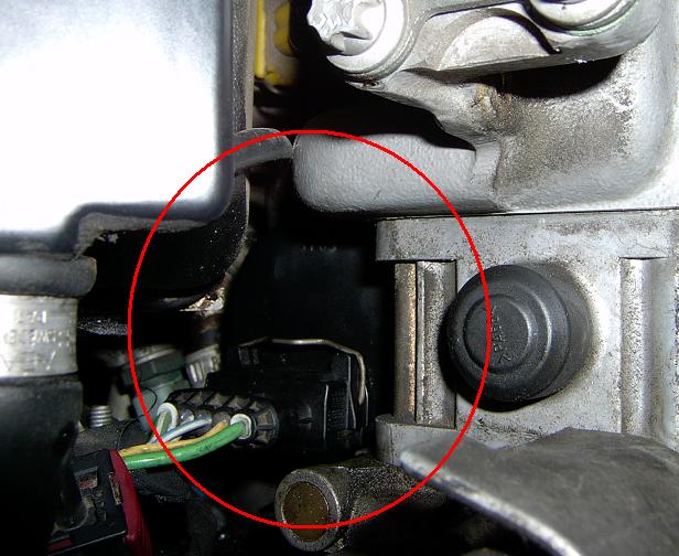

So, hier das Foto, das kann doch nicht normal sein...
Bitte hilfe, wo der Schlauch normalerweise hingeht.
Doch, das ist normal, der Stopfen endet blind. Ich habe an der Stelle allerdings noch einen kleinen Papierfilter davorgesetzt, um Verschmutzungen zu vermeiden.

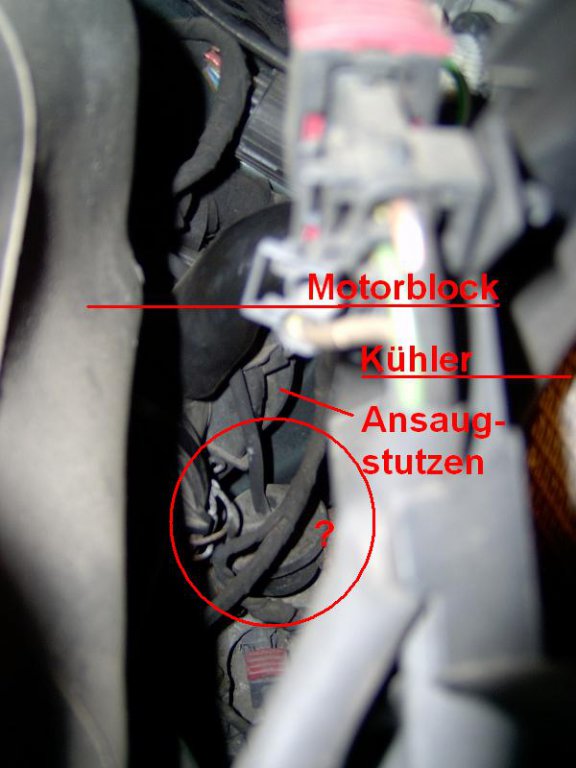

Statt dessen habe ich das hier gefunden. Links vorne, ziemlich weit unten im Motorraum, unterhalb des Luftansaugstutzens, der zum Radkasten führt. Sieht aus wie ein Membrangehäuse, mit einem Unterdruckschlauch, der oben aufgesteckt ist und auf der anderen Seite völlig zerbröselt ist. Ich würde gerne wissen wollen, wohin der führen muß. Vielleicht kann sich ja jemand was drunter vorstellen, auch ohne spezielle V6-Kenntnisse? Was könnte das sein und wohin gehört der Schlauch? Ich wäre sehr dankbar ...
Gruß Klaus

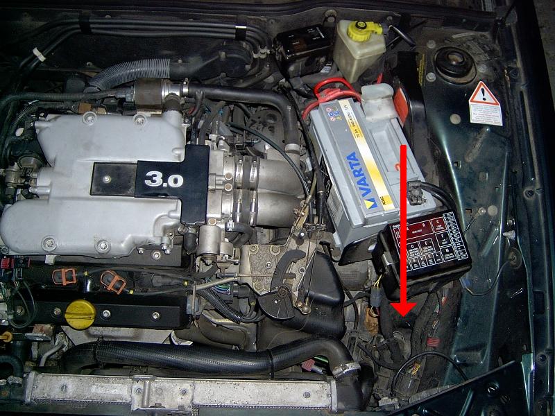

hallo klaus, bitte fahre ersteinmal zum auslesen, das was du mit dem roten pfeil andeutest ist der luftmassenmesser, bei deinen fragen solltest du dir bitte vor augen halten das deine tcs auf OFF steht(also ausgeschaltet ist), jede art der reglung (schlupfreglung) reagiert normalerweise auf tcs on, dieses leuchtet nur dann wenn die tcs arbeitet. auch erst dann regelt die besagte, auch das system und die drosselklappe. bei off ist die tcs ausgeschaltet, ich würde bevor du noch den motor ausbaust ;-)) den schalter überprüfen!!!! wenn dort ein wackler drin ist könnte es auch sooooo kommen. dein auto läuft auch als ob die TCS ausgeschaltet ist. schalte den automat mal auf gang 1 od 2 und befahre einen schotterweg du wirst sehen das die räder durchdrehen. Vielleicht solltet du den schalter in der fahrgastzelle, mal ausbauen, den stecker und rückseite schalter foto machen, vielleicht ist dieser kompatibel mit dem vom 900II.

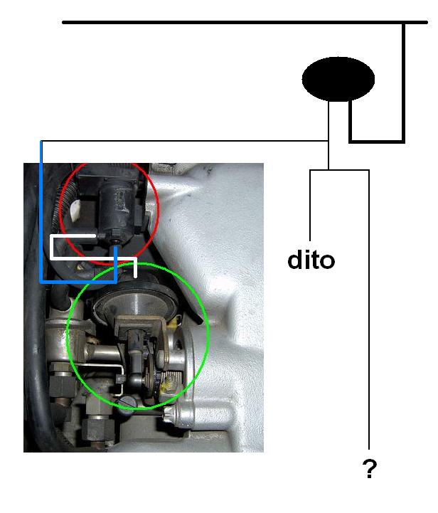

Hi Klaus,
das was ich auf Deinem Bild eingekreist habe ist ganz offensichtlich der Motor der die Drosselklappen stellt! Dort solltest Du nach dem Fehler suchen! Offensichtlich gehen zu dem Stellmotor 2 verschiedene Züge. Evtl. ist einer die Notverbindung vom Gaspadel und einer die Servoverbindung für die elektronische Betätigung, wenn du den verfolgst, dann solltest du einen E-Motor o.ä. finden. Viellecht ist der zweite aber auch für den Tempomat, der dann mit einem E-Motor die Drosselklappe stellt. (Zumindest funktioniert der Tempomar beim 900II so.)
Such den Stellmotor für die Drosselklappen ab, ob dort irgendwo ein Anschluss für einen Schlauch ist, auf dem nichts drauf ist. Bzw. wenn irdendwo ein Schlauch drauf ist, dann stell sicher, dass er intakt ist. Prüfe alle Steckanschlüsse der Kabel die dort hingehen etc...
Weiter kann ich Dir leider auch nicht mehr helfen... Wie gesagt, ich habe NULL Erfahrung am V6... Vielleicht solltest Du echt mal in einem Opel Froum fragen, da das TCS beim Omega ja nach Aussage anderer Forumsmitgleider gleich ist...
... das was du mit dem roten pfeil andeutest ist der luftmassenmesser...
Nein, der Rote Pfeil zeigt in der Tat auf eine Druckdose (siehe Bild 1).
Aber was für einen Sinn die hat, kann man nicht sagen, wenn man nicht weiß von wo der Unterdruckschlauch kommt, bzw. was über die Unterdruckdose betätigt wird. Der Luftmassenmesser sollte im Ansaugrohr kurz nach dem Luftfilter sitzen. Der Luftmassenmesser ist aber auf keinem der beiden Bilder sichtbar... Was auf dem ertsen Bild von Klaus als Ansaugstutzen bezeichnet wird, ist das Luftfiltergehäuse. Wenn man hier die Luftführung in Richtung Motorblock weiter verfolgt, dann sollte man unmittelbar auf den LMM treffen.
Der erste sinnvolle Schritt wäre wohl wirklich das Auslesen des Steuergeräts um zu sehen ob ein Fehlercode hinterlegt ist.
Mit dem roten Pfeil auf dem 2. Bild wollte ich nur angeben, in welcher Ecke des Motorraums sich die fragliche Druckdose befindet. Von oben sieht man sie nicht und auf dem Detailbild wäre sie sicher nicht leicht zuzuordnen, daher die Bezeichnung der benachbarten Bauteile. (Hätte auch "vorne links unten" schreiben können.)
Klar werde ich den Fehlerspeicher auslesen lassen, wobei ich aber um die örtliche Saab-Werkstatt einen großen Bogen mache und demzufolge Zeit für einen etwas weiteren Weg finden muß. Bin ja immerhin froh, mit dem abgebröselten Unterdruckschlauch erstmal "was" gefunden zu haben, was sich beheben läßt, falls sich das zugehörige Gegenstück findet. Sicher unter irgendwelchen Plastikabdeckungen, die ich dann wohl auf Verdacht alle erstmal abschrauben muß.
Danke Majoja und Saabca für's Mitdenken. Ich halte Euch auf dem Laufenden.

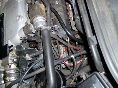

Also der hoffnungsvoll diagnostizierte Unterdruckschlauch war es schon mal nicht. Habe das Gegenstück gefunden, eher erfühlt als gesehen; ich weiß insofern auch nicht genau, was es für ein Teil ist. Aber auch mit neuem Schlauch leuchtet "TCS off" ab ca. 5 km/h dauerhaft wieder auf. Mal sehen, wann mir jemand den Fehlerspeicher auslesen kann und was das dann ergibt ...
Gruß Klaus
