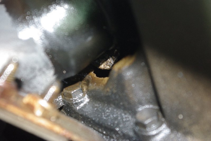

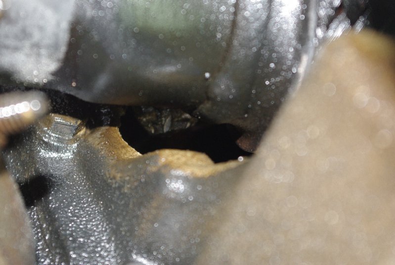

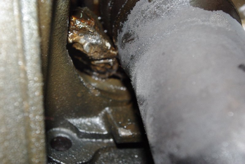

Ölwanne gerissen?
...oder doch schlimmer?
F**k :frown:
Ölwanne gerissen?
Nein, das sieht nach Motorblock aus.
Auf einem Bild siehts mir auch nach einem gröberen Metallstück aus, was da nicht hingehört...:frown:
Beim 9000er sind die immer in der Seitenwand und meist nicht unten drin....die Löcher...
Die Ölwanne ist daneben, das Stück, welches da nicht hingehört ist zwischen Motor und Auspuff eingeklemmt....

Nun, den sieht man ja fast von außen...:frown:
