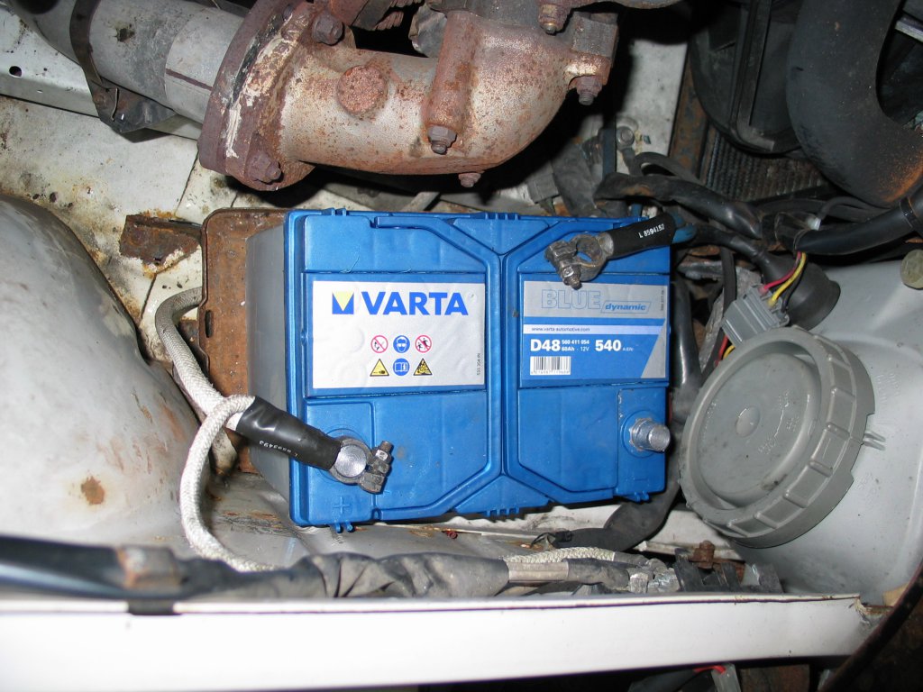

Meine Batterie ist so langsam fällig und ein bekannter hat mir eine Varta Blue Dynamic D48 empfohlen. Ist die ok für ein 900er Turbo 16V S, 1985cm³?.
Hi,
habe endlich mal ein Foto machen können :smile: - allerdings (noch) ohne montiertes Hitzeschutzblech
[ATTACH]43833.vB[/ATTACH]
Wenn du gerade deinen Akku raus hast, gib der Konsole darunter noch ein wenig Hammerit. Die schaut noch gut aus und wär es echt wert - sonst bald - siehe Anhang :rolleyes:
HI MG8,
danke für den Tipp - aber nix Hammerit, da hab ich keine Erfahrung mit. FERTAN heisst das Zauberwort:smile:. Und Reparaturblech, Flex,Schweissgerät usw.
Gibt dafür das sep.Thema "Zweitwagen". Bilder werden da in Kürze eingestellt :cool:.
Gruss Stefan

Fertan würde iich da nicht nehmen, lass das Ding strahlen (kostet vielleicht 5 Euro) und lackiere es (oder Pulver, Geschmackssache).
Die neue Batterie hat keine Stopfen, das ist in dieser heißen Ecke neben dem Lader suboptimal. Die nächste bitte mit Stopfen zum Wassernachfüllen.
Aber Pole auf der richtigen Seite, sehr gut.
