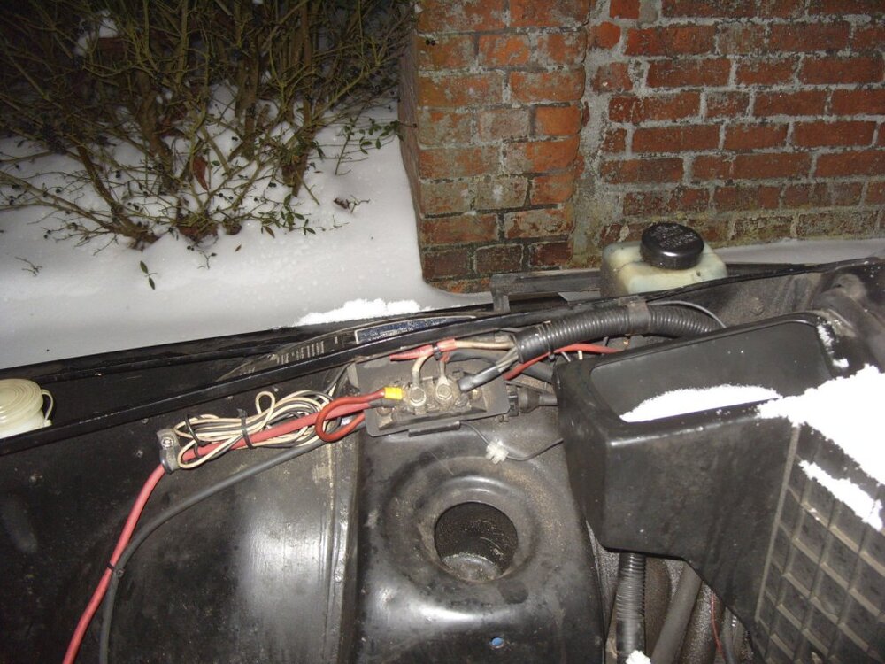

Das kann es nicht sein. Wir haben am +Verteiler am rechten Radkasten die Kabelschuhe abgenommen und mal geschaut, wo es britzelt.
Ist eindeutig der Kabelschuh, an dem drei graue Kabel Richtung Sicherungskasten gehen. Gebritzelt hat es auch immer, als nacheinander alle Relais und
Sicherungen gezogen wurden. Dieser Test allerdings noch mit dem -Pol am Akku. Könnte natürlich auch ein Krichstrom im Strang zum oder im
Sicherungskasten sein - oder eben eine weiterführende Leitung, die dort nicht abgesichert ist.

Evtl. ein Kurzschluss am Zündschloss? Die grauen Kabel, die laut Bentley vom Plusverteiler abgehen und nicht direkt zum Sicherungskasten führen, landen eigentlich alle bei der Zündung (ohne Gewähr, ich habe nur schnell die Schaltpläne durchgeblättert)
Jan
Womit dann auch meine Frage aus #29 als beantwortet gilt, denn einen Stromfluss zwischen Zündschloss und LiMa muss es ja geben :rolleyes:
