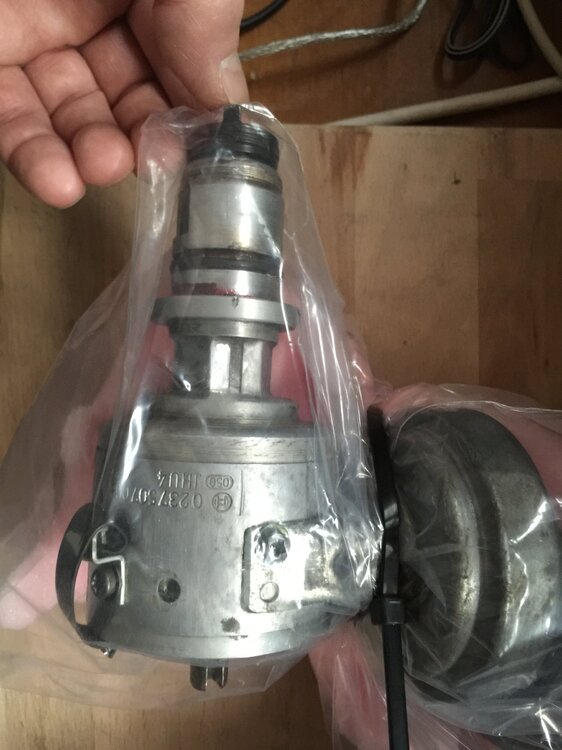

habe diesen alten Thread ausgegraben, weil ich einen innen undichten Verteiler (Bosch 0237507010) instandsetzen möchte. Das Öl tritt an der Verteilerkappe aus.
Gibts dazu eine Lösung oder heißt die Devise wegschmeissen und austauschen?

Es gibt wohl keine Einzelteile für das Innenleben, so daß eine Reparatur nicht durchführbar ist.
Habe mir jetzt einen gebrauchten bestellt, der in Ordnung ist.

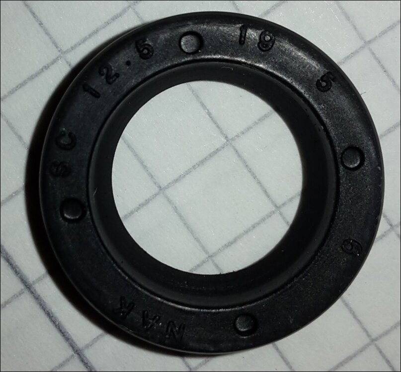

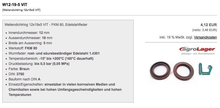

Das bedeutet, früher oder später wird man das dann reparieren *müssen*, spätestens wenn Dichtung oder Hallgeber im letzten gebrauchte Verteiler auch platt ist.
Deshalb hier nach einiger Internetrecherche nun endlich die Lösung für unser leidiges Aus-dem-Verteiler-tropft-es-Problem: Er IST - entgegen der SAAB-Aussage im Werkstatthandbuch - ohne weiteres zerlegbar, und man kann die entsprechende verhärtete Dichtung auch problemlos austauschen. Passenden Ersatz gibt's angeblich (hab' das aber noch nicht selbst überprüft) einfach beim VW-Händler :D
http://www.900saab.com/dist2.jpg
Sogar der Hall-Sensor kann durch einen Standard-Hallgeber Typ Siemens HKZ 121 ersetzt werden. Wäre auch sehr seltsam, wenn Bosch für Saab extra-spezielle Sensoren entwickelt hätte...
Details mit Anleitung und Fotos, scheinbar erstmal für den neuen 900, : 900SAAB.com - Distribution Internal Oil Leak Repair
Was da geht, muß auch für unseren klassischen 900 möglich sein. Sobald ich mal einen ausgedienten Zündverteiler in die Finger bekomme, werde ich der Sache weiter auf den Grund gehen.
Grüße
Ron
Ich verstehe jetzt das Problem mit dem Öl nicht :rolleyes: !
Ich bin zur Werkstatt gefahren, hab gesagt 'da tropfts', is einer in den Keller gegangen, Simmerring geholt, eingebaut und gut is :smile: !
