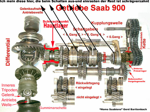

Bitte nix durcheinanderbringen:
Die im STÄNDIGEN Eingriff laufenden Untersetzungs-Zahräder sind aus Laufruhegründen usw. alle schrägverzahnt, die EIN-UND AUSRÜCKENDEN Schaltmuffen der fünf Gänge jedoch verbinden und trennen GERADE verzahnte Zahnräder ! Diese werden durch Schaltmuffen durch hin-und herschieben lediglich verbunden oder getrennt und können sich normalerweise nicht selbst (es sei denn, sie sind schrägverschlissen, die Schaltgabeln hätten Spiel, oder alle Zahnräder auf der Hauptwelle hätten Spiel !) "einsaugen" oder auseinanderdrücken. - Siehe Foto.
Soweit meine Theorie aus gehabter, eigener Erfahrung.
Gruss Fritz
