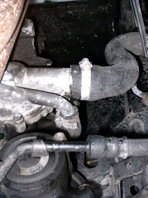

Fahr vom Hof und trete in die Bremsen und alles eiert. Gaspedal geht viel zu schwer, geht nur ruppig und widerwillig. Motor/Auspuff schlägt beim beschleunigen und bei Bodenwellen fürchterlich an die Karosse. Weitere unbekannte Klappergeräusche von der Vorderachse! Poltern.
Nach 100 Km schaue ich nochmal nach Öl und Wasser. Ausgleichsbehälter ist nun leer. Ölstand gut. Wischwasser alle. Neues Wischwasser eingefüllt und 1,5 L Kühlerfrostschutz aufgefüllt.
An der Verschlauchung zur WAPU tröpfelt/ fast laufend tritt das Kühlwasser wieder aus (Photo). Wischwasser kam unten gleich wieder raus. Beim Automatiköl gleich mal 2 Liter eingefüllt, ist jetzt wieder bei max..
Ich nehme nicht an, dass das alles schon vor der Motordemontage war. Selbst wenn, ist das kein Grund an der WAPU die Verbindungen nicht wieder ordentlich zu verschrauben.
