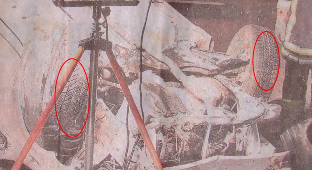

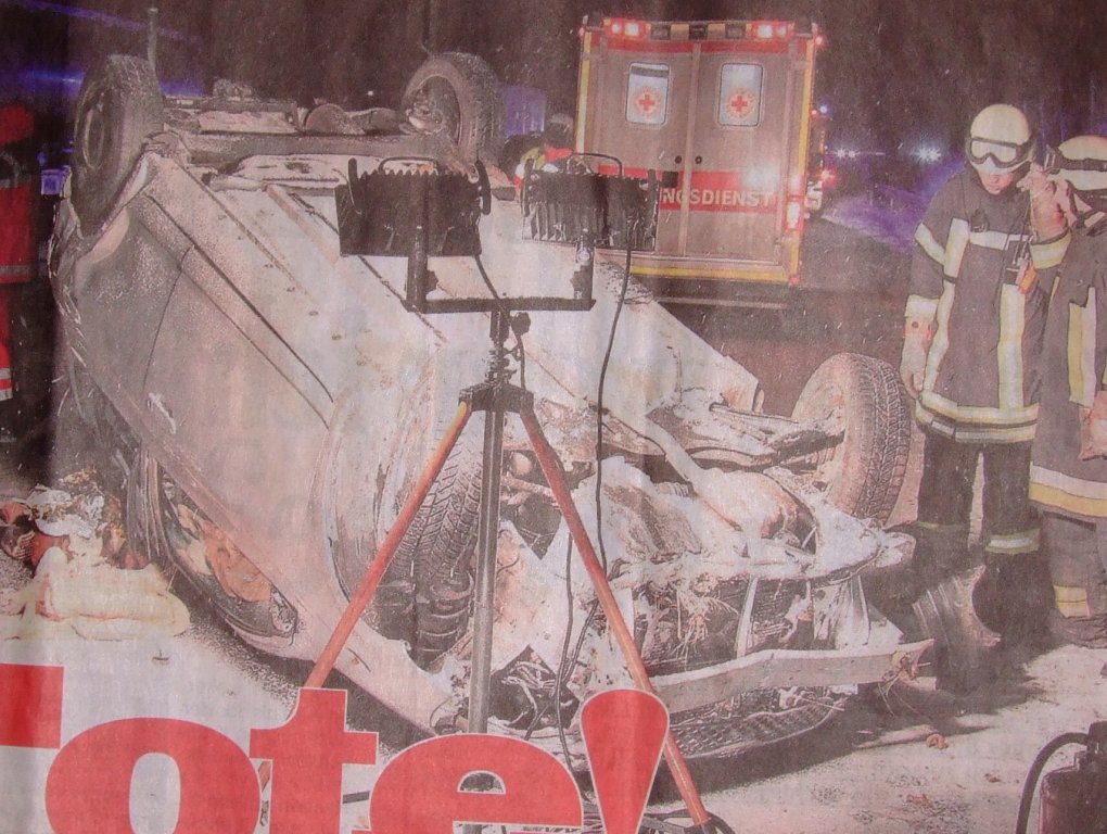

Warum liegt dieses Auto wohl auf dem Dach... :eek: ?!?
Sieht mir nach einer wilden Kombination aus falsch rum montierten richtungsgebundenen Winter-Reifen und Sommerreifen aus - da waren echte Spezialisten am Werk!
ich glaube, mich an den Hersteller dieses Profils zu erinnern .. die waren vor längerer Zeit sogar einigermaßen verbreitet
allerdings VOR der Zeit, als Lamellenreifen und Silica-mischungen ein Thema wurden, also geschätzt sind die "Gummis" mindestens 10 Jahre alt
ist halt blöd, wenn Reifen so richtig ausgehärtet sind, fahren sich die nicht mehr ab und halten ewig ... der Grip ist halt auch dementsprechend gering
Gab's vor Silica schon Laufrichtungsgebundene ?
Interessant ist die konsequente psymmetrische Missachtung der Laufrichtung ;)
Nun, das waere mit neuen Allwetter sicherlich nicht passiert. Aber wie schon gesagt... Bereifung ist selten der alleinige Grund.
wenn ich mich nicht irre, sind das sie alten Feuersteins ....
wurde manchmal bei den alten Michelins sogar empfohlen .... um bessere Bremswirkung zu erzielen, Lamellen waren schräg ....
dazu sag ich jetzt nix :tongue:
so schauts aus :biggrin:
(vielleicht montiere ich mir dieses Wochenende für ein paar Stunden hinten so richtig ausgehärtete, die hier noch von einem Schlachtopfer herumliegen,
anschliessend dann spasshalber Driftchallenge im Schnee :cool:)

Diese Reifen sehen ja zumindest aus wie laufrichtungsgebundene (obwohl es ja auch bei den asymmetrischen Profilen welche gibt, die so ähnlich aussehen - das hatten wir hier aber auch schon mal) und wären damit falsch montiert. Die Feuerwehrleute scheinen das auch bemerkt zu haben... :cool: Ja, da hat wohl jemand noch aus dem letzten Jahrtausend die Regel, dass Reifen über Kreuz zu tauschen seien, in die Neuzeit "gerettet"... :eek: (Un)schönes Beispiel dafür, dass etwas, was mal als richtig galt, nicht auf Dauer richtig bleiben muss. :redface:
