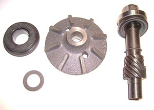

Allerdings scheinen das alles keine kompletten Repsätze zu sein , sondern nur die Schaufelräder ( die ja eigentlich nicht kaputt gehen sollten ) und einzelne O-Ringe ...

So , ich hab mich jetzt bei dem Zulieferer registriert und die einzelnen Komponenten angesehen ( auch in dem thread auf dem dritten Bild sehr gut zu sehen ) .
1. ) offenes Kugellager "NSK R10" ; Innendurchmesser : 5/8 Zoll , Außendurchmesser :1 3/8 Zoll , Höhe : 9/32 Zoll
2. ) Sicherungsring für Schaftdurchmesser 5/8 Zoll
3. ) Wellendichtring "SKF 6373" ; Ausführung mit Feder und Doppellippe , Innendurchmesser : 5/8 Zoll , Außendurchmesser : 1 3/8 Zoll Höhe : 1/4 Zoll
4. ) Wasserabdichtung : Pac-Seal Type 403 ( Äquivalent : Type 68 ) ; ( Skizze , A :0,625" ; B : 1,734" ; C : 0,615" ; D : 1,250" E : 0,406" )

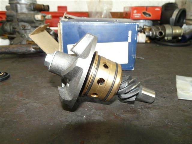

Ob das nun der richtige Rep.satz ist ?
[ATTACH]74188.vB[/ATTACH]

Der Reparatursatz von Skandix geht nicht?
aktuell nicht lieferbar ...
http://www.saab-cars.de/attachments/99-90-900-i/123984-elektrische-wasserpumpe-fuer-b-motor-anleitung-kgrhqn-oke-4bsiktybqn36-2n6g-_35.jpg

[ATTACH]74197.vB[/ATTACH]Deine Wasserpumpe sieht so aus:
