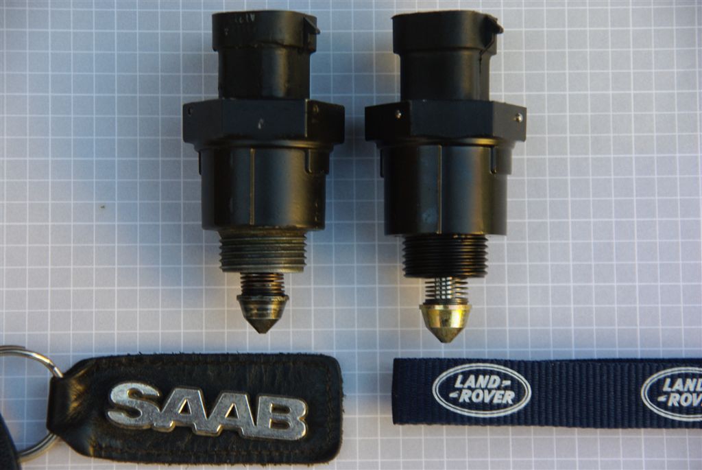

Mein Wagen war wegen dem merkwürdigen Leerlauf (mal mehr mal weniger, absterben in „halbwarmen“ Zustand an der Ampel, gerne auch mal mit CE-Lampe…) zur Überprüfung in der Werkstatt. Leider kam die Aussage: „Besser läßt er sich leider nicht einstellen. Leerlaufsteller und Drosselklappen-Potentiometer arbeiten nicht richtig, und Beides ist nicht mehr lieferbar“.
(Nur am Rande: Das Reinigungs-Prozedere des Leerlaufstellers wurde mehrfach schon durchgeführt und ich habe auch keinen Anlaß dem (Saab-erfahrenen) Mechanikers zu misstrauen. Der Wagen ist Bj. 90 und hat einen Vollturbo mit Lucas-Komponenten)
Nun bin ich mal den Hinweisen auf die Kompatibilität zu Range Rover Teilen gefolgt. Auf den Abbildungen im ET-Katalog eines RR-Händlers sah der Leerlaufsteller identisch aus (für irgendeinen V8 EFI Motor) und wäre auch lieferbar gewesen. Allerdings waren mir die aufgerufenen 260€ für ein Originalteil nur als Versuch zu viel Geld.
Also weiter gesucht (Stichwort für die Suchmaschinen: 73312A . Diese Nummer steht oben am „elektrischen“ Ende des bislang verbauten LLS, so wie in dem von Kuchen verlinkten Artikel beschrieben.) und schließlich dieses Ventil bestellt:
IDLE CONTROL VALVE FOR LAND & RANGE ROVER V6 & V8
Wir reden hier nur von dem Ventil-Einsatz! Das Gehäuse ist nicht dabei.
Kosten incl. Versand: 31€, Lieferzeit: 1Woche
Die Abmessungen von Gewinde und Konus sind identisch und auch die elektrischen Anschlüsse passen.
[ATTACH]57652.vB[/ATTACH]
Nach dem Einbau lief der Motor erstmal bescheiden, die übrigen Komponenten mußten sich wohl erstmal mit dem neuen Familienmitglied anfreunden. Mittlerweile hat sich das aber gebessert. Das kurze Aufheulen nach dem Starten ist deutlich weniger geworden. Der Range-LLS scheint also wirklich im Saab zu funktionieren und ist vielleicht eine Alternative.
Langzeiterfahrung gibt es aber natürlich noch keine.
Nun fehlt noch der Drosselklappen-Poti.
Hat da jemand einen Tip oder sogar ein funktionierendes Teil für mich????
Der Leerlauf ist nämlich noch etwas zu niedrig. Der Wagen soll demnächst nochmal zum Mechaniker, und es wäre schön wenn der Poti dann gleich mitgetauscht werden könnte.
