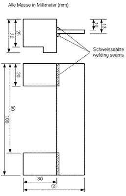

wenns nur um die ferderblöcke geht hier die maße. quelle forum-auto.de
:redface: Ich habe die VErsion aus Buchenholz
solange es funktioniert ist das wohl auch ok
suche benutzen gibt viele beiträge zu den traggelenken
das Teil ist Gold wert, hab ich mir auch angefertig und es ist noch nicht mal viel Aufwand

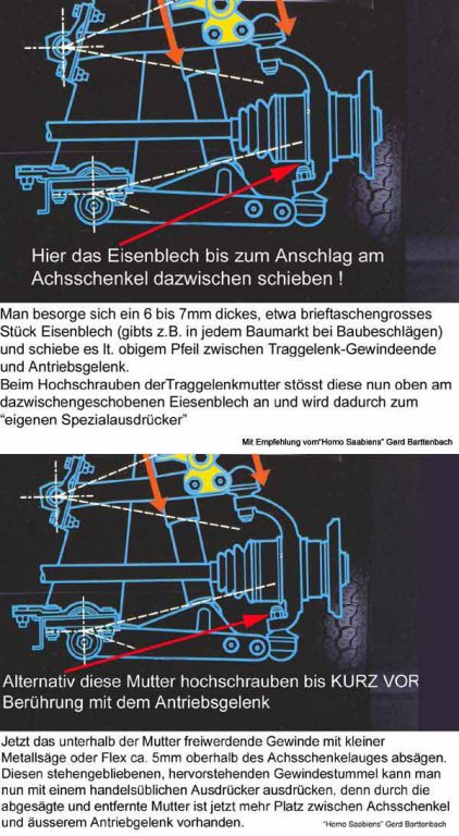

Prozedur:
Wenn oben beschriebene Keile eingelegt Wagen aufbocken und Rad abnehmen.
Zuerst die Mutter vom Traggelenkkonus entfernen, dann den Konus mit einem Ausdrücker aus dem Achsschenkel herausdrücken.
Anschliessend die beiden Traggelenkbolzenschrauben lösen, Traggelenk herausziehen und neues einschieben.
Das hört sich alles so leicht und einfach an, Pech ist nur, wenn z.B. , (was ich natürlich niemand wünsche...), die beiden Bolzenschrauben so fest eingerostet sind, dass sie sich nicht mehr herausziehen lassen, oder beim Drehen abreissen usw., oder wenn Du an die Mutter des unteren Traggelenkes mit dem Ausdrücker nicht herankommst usw.
yep das stimmt ich habe beide die originalen und die selbstgebauten da kann man immer einen satz im auto vergessen nach dem schrauben hihi

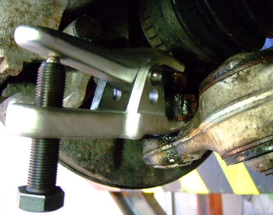

Hallo Saabistale,
für die Traggelenke brauchst Du einen AUSDRÜCKER, keinen Abzieher !
Sowas in der Art z.B.:
http://ecx.images-amazon.com/images/I/41dZGWP1YrL._SL160_AA160_.jpg
Mit Ausdrücker vorspannen und dann unter Vorpannung seitlich mit einem drangehaltenen und einem diagonal gegenüber schlagenden Hammer prellen.
Pling, dann geht der Konus auf - oder auch nicht... :biggrin:
Host me ?
Gerd

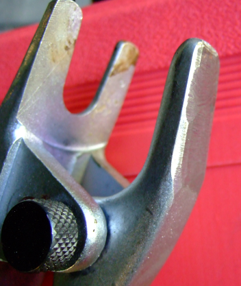

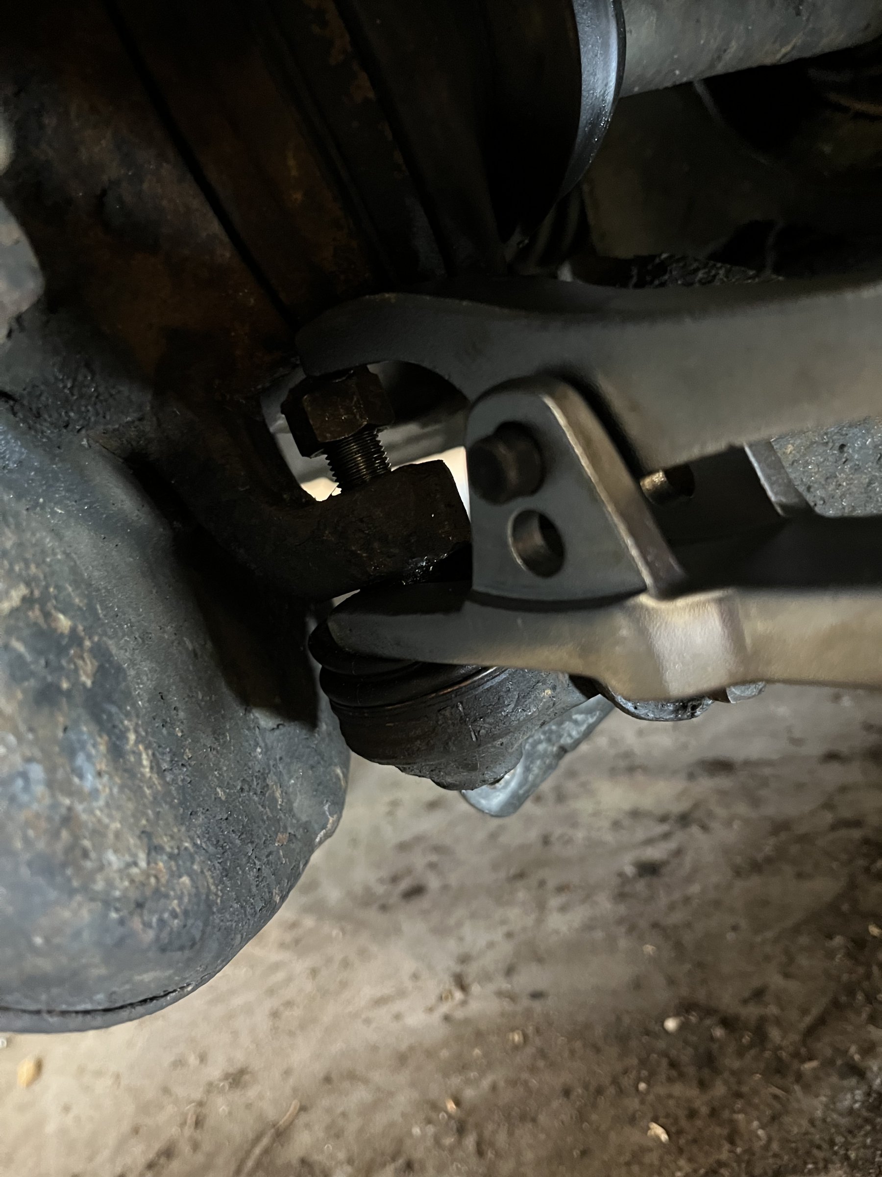

Hallo Leute, verzweifelt hier am unteren Traggelenk. Wie komme ich denn mit dem ausrückerarm zwischen die Mutter von der schraube? Ich krieg maximal die Mutter mit dem Arm zu fassen. Der Ausrücker rutscht dann jedoch beim anziehen ab :-(
Ähnliches Problem gibt es beim 900II auch. Dafür hab ich den Arme des Ausdrückers soweit flachgeschliffen, dass er geradeso dazwischen passt. Der ist dann trotzdem noch stabil genug.
upload_2022-5-26_11-33-28.png.718c26a7aae36c43cdfd214a9f24c370.pngupload_2022-5-26_11-34-16.png.4476e04ffe2393e99b85c38ddf88c2ca.png
Alternative wäre, die Antriebswelle zu lösen und so weit zurückzuschieben, dass der Abdrücker passt.
Ok, hab’s geschafft. Das mit dem anschleifen ist mir auch in Sinn gekommen. Allerdings habe ich mich jetzt erstmal entschieden die Schraube anzuschleifen und dann wie Gerd oben glaube ich beschrieben hat mit nem Hammer wie ein Bekloppter den Ausrückerarm da reinzuhämmern. Was für ein Akt
Wenn Du die Mutter nicht so weit nach oben drehst müsste es doch passen (?).
auf ca. 45° ein trockener Schlag mit dem Hammer auf den Außenkonus und das Ding springt einem entgegen.... ganz ohne Abdrückwerkzeug
Das ist eben die effektivste Methode.
Nur die Mutter sollte vorher nicht nur gelöst, sondern ganz abgeschraubt sein.
Auf den Konus vom Traggelenk selbst, oder aussen auf den Körper am Achsschenkel?
