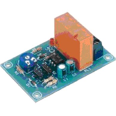

leider hat mein SAABinchen kein Verzögerungsrelais für die Innenraumbeleuchtung.
Ich habe vor den Verzögerungs-Ein-/Ausschalter-Bausatz (CONRAD Artikel-Nr.: 195901-62) nachzurüsten.
Jetzt brauche ich ein kleines bisschen Hilfe.
Wo platziere ich das Teil und schließe es optimaler Weise an?
Vielen Dank für Eure Hilfe!

Der Relaissockel unter der Rückbank ist immer vorhanden. Ich würde ein gebrauchtes Originalrelais kaufen und einfach da reinstecken.
Normalerweise wird das an die Plus- und Minuskontakte der Innenraumbeleuchtung angeschlossen. Das ist am wohl am einfachsten an der Leuchte im Dachhimmel. Achtung, man baut dabei leicht einen Kurzschluss. Mimik dort anschließen - gegebenfalls mit Kabelschuhen mit zweiter Anschlußfahne, mit Isolierband aumwickeln und im Zwischenraum zum Dach eventuell mit etwas Schaumgummi einklemmen.
Der Einbau des Originalrelais dauert ja ca. 20 Sekunden inkl. Vorklappen der Sitzfläche. Da würde ich mir aber jede andere Überlegung sparen.
Lustig, der Bausatz ist mehr als doppelt so teuer wie die Fertiglösung.
Den kann man übrigens schön in einen der Türkontakte (Kabel erreichbar vorne im Kotflügel) einschleifen, dauert auch nur 5 Minuten.
Gibt's billiger bei ebay. Knapp € 8.- inklusive Versand
