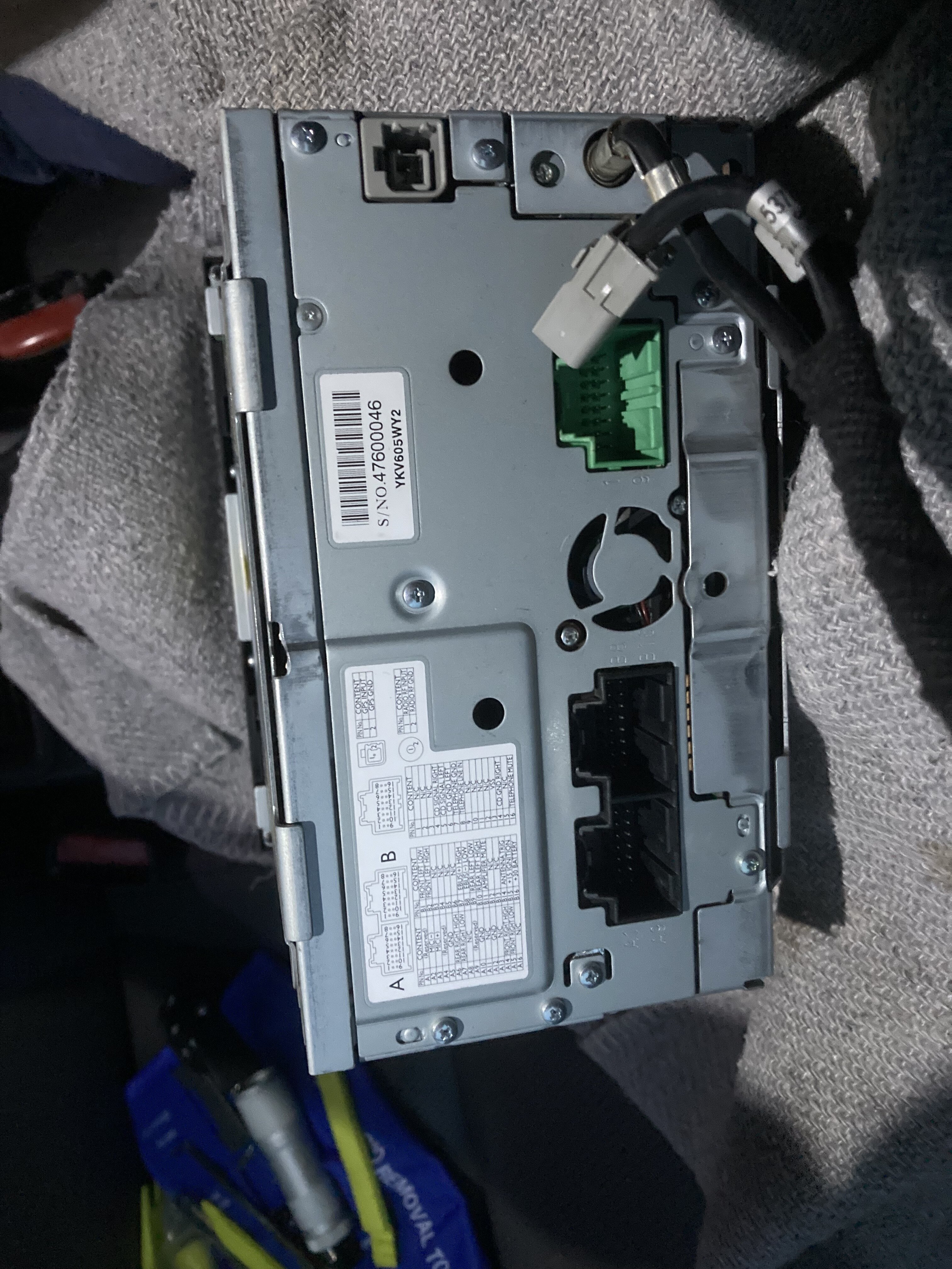

Hi. ich greif das Thema wieder auf, weil ich mein 05er Aero (EZ10/2004) auch ein Navi-Upgrade verpassen will. Ich möchte ein China-Androiden nachrüsten. Nun habe ich ein Denso-Navi und AS3 Soundsystem.
Das Navi habe ich bereit ausgebaut, um zu schauen, wie es dahinter aussieht und welche Kabel vorne ankommen. Es kommen in Summe 5 Kabel an. Klar sind GPS-Antenne und Radioantenne. Dann gibt es noch 3 16 polige Stecker, wobei eins davon für den CD-Wechsler und irgendeiner Telefonerweiterung dienen und somit nicht mehr notwendig sind. Es bleiben 2 Stecker mit in Summe 17 Ein- und Ausgängen für Verstärker, Lautsprecher, Lenkradfernbedienung und Spannungsversorgung (siehe Bild). Dafür benötige ich nun ein Isoadapter. Jetzt habe ich gelesen, dass für den Verstärker ein spezieller Adapter notwendig ist. nun finde ich aber immer nur Adapter für Saab 9-5 2006-2010 (https://incartec.co.uk/product/Saab-95-with-DENSO-NAV-amplifier-interface).
Ist das Denso-Navi der Chrombrille baugleich mit dem im 05er Aero? Schalter und Bildschirmgröße stimmen überein. Oder wisst ihr, welchen Adapter ich benötige?

Ich habe im I Net diesen Adapter gefunden.
https://www.caraudio24.de/Zubehoer/Radioadapter/KFZ-spezifisch/fuer-Saab/Adapterkabel-ISO-fuer-Saab-93-95-ab-2006-70146::20681.html
Allerdings steht hier auch wieder : ab 2006. In nem anderen Angebot dann wieder ab 2005
Die Stecker sind aber die gleichen. hier ist man einfach von diesem Spezialstecker auf ISO gegangen.
Ich denke mal, dass das reicht. Einen Lenkrad Adapter brauchst du eigentlich nicht, da du ja einen Androiden hast und ein SID.
Hier werden die Signale einfach vom blauen Kabel abgegriffen.
Es gibt ja auch die von dir gefundenen Adapter.
Ich nehme mal stark an, dass in dem Kästchen zwischen den Steckern, einfach nur regelbare Widerstände sind, damit der Verstärker nicht übersteuert.
Kann man ja selber bauen- so man mag und falls gebraucht.
Ich gehe mal davon aus, dass das 2005 Model mit Navi die selbe Verkabelung hat, wie der 9-5 ohne Navi.
Wissen tu ichs leider nicht.
Das Problem ist das der Verstärker im Saab low-level balanced (symetrisch) Signale am Eingang erwartet.
Die low-level Ausgänge vom Aftermarket Radio sind aber assymetrisch (Signal und Ground).
Balanced liefern nur die Lautsprecher Ausgänge, diese müssen dann auf low-level gebracht werden.
Saab hatte mal einen Adapter im Programm um das Becker Online Pro am Verstärker betreiben zu können.
Schaltbild zum Nachbau habe ich hier angehängt:
ja das ist dem Fragesteller soweit klar.
Die Frage ist ja: die Stecker ans Navi sind ja keine ISO Stecker. Hab ja den obigen Link zu dem Adapter (17 PIN? Stecker auf ISO) gepostet.
Wenn ich mir mir sein Bild mit dem Navi von hinten ansehe, dann sehe ich u.a. die Anschlüsse Front/rear, high & low.
Wäre dann "high" das Äquivalent vom Chinch Ausgang? Und low der ganz normale Audio Ausgang auf ISO?

leider kamen mir viel unerwartete Arbeit dazwischen, um das Thema oben anzugehen. Nun will ich den Navi-Tausch wieder angehen. Um die Möglichkeit eines Plug&Play Rückbaus auf das originale Navi zu erhalten, will ich den Original Kabelbaum nicht schneiden, sondern möchte mir einen eigenen Adapter bauen. Zu kaufen gibt es für das DENSO-Navi MJ 2005 ja keinen.
Für Stecker A kann ich von einem Adapter für BJ2005-2010 (Chrombrille) die passende Buchse bekommen. Aber Buchse für Stecker B (beim dem die untere Nase weiter in der Mitte ist) kann ich nicht finden. Die Spannungsversorgung ist wohl beim Chrombrille-Modell anders ausgeführt.
Weiß jemand, wo ich eine entsprechende Buchse bekommen kann oder unter welchen Namen ich da suchen kann? [ATTACH type=full" alt="Bild_SteckerA&B.JPG]286062[/ATTACH]
