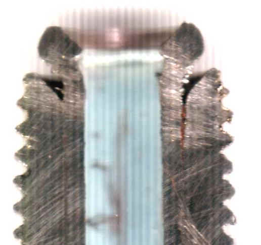

wenn du mir das hier mit nem 30€ teil machst dann kaufe ich direkt ein paar davon. mag sein das du für den alten 96ger damit klar kommst. aber beim 9000der braucht man den abgebildeten pilz. und der geht definitiv nicht damit.
Was ist das bitte spezielles an Pilz :confused: SAAB Trüffel oder ein sog. "F"-Bördel
Was zu beweisen wäre.......:cool:.......:biggrin::biggrin::biggrin:Respektiere erst sein Fahrzeug!!!Dann respektiert der Fahrer Dich!!!!
die schwarzen F trüffel :-)
dann sei mal so lieb und such mir den link dazu raus.
das einzige was ich finde ist das hier http://cgi.ebay.de/Spezial-Zoll-Doppel-Boerdelgeraet-fuer-Kupferrohre-90-F-E_W0QQitemZ120419231583QQcmdZViewItemQQptZSpezielle_Werkzeuge?hash=item1c098ba75f
und das zeug taugt nix. oder meine anspruche sind zu hoch das kann vielleicht auch sein. wenn dann sollte es 100%tig sein. und ich will da nicht ewigkeiten rummachen um einen gleichmäßigen konus hinzubekommen. ist ja nicht so als wenn ich mit dem zeug noch nie geschafft habe.

danke aber das sind die dinger von denen ich nix halte. vielleicht bin ich da aber auch zu verwöhnt und eigen. ich habe jedenfalls damit noch kein 100% tiges ergebniss mit hinbekommen und 98% sind mir dabei eben zu wenig.
