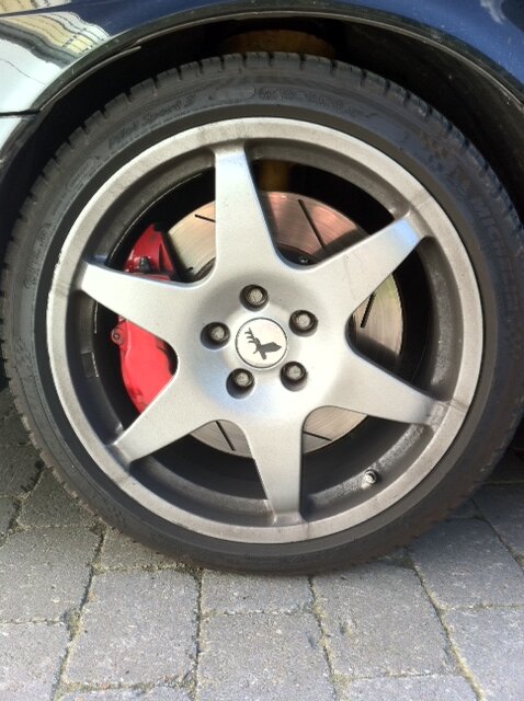

Was kann die Tuning-Bremse besser?
Besser aussehen kann sie. Vor allem hinter größeren Felgen.

Interessant! Von welcher Hirsch-Bremse sprichst Du? Von er neuen, mit einteiligen Scheiben, oder der alten Ferrari-Bremse mit 4-Kolbensatteln?
Zum Thema Optik wollte ich eigentlich nichts sagen, stimme Dir aber vollumfänglich zu
Ja, ja, das mögen viele nicht gerne zugeben, daß es bei den größeren Bremsen auch oft (oder sogar primär?) um die Optik geht. Ist für mich aber ein valides Argument.

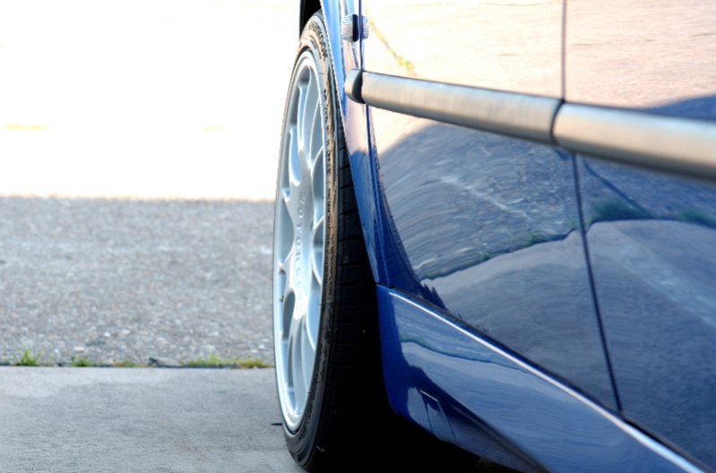

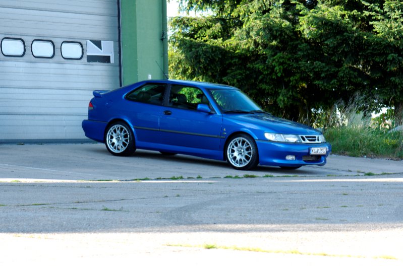

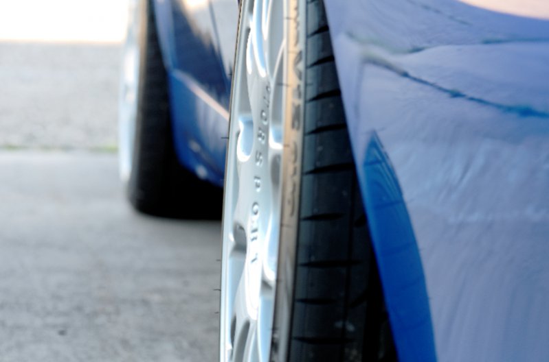

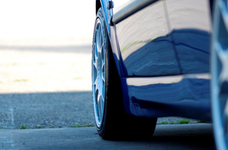

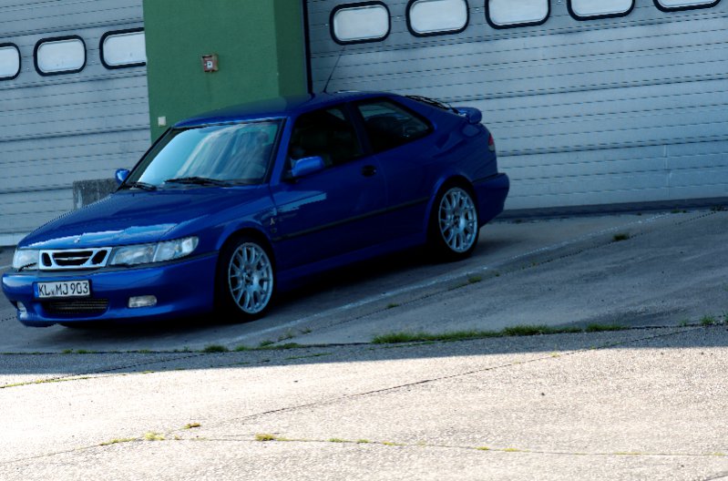

Mal wieder ein paar neue Bilder. Hab dem Wagen und mir ein paar neue Felgen in 8,5x18 gegönnt. Fährt sich ganz gut und sieht zudem super schick aus....
Sieht gut aus. Was ist das für ein Lochkreis? 112 x 5 , und dann mit Gleitbolzen? Oder hast Du die BBS CH in 110 x 5 bekommen?
