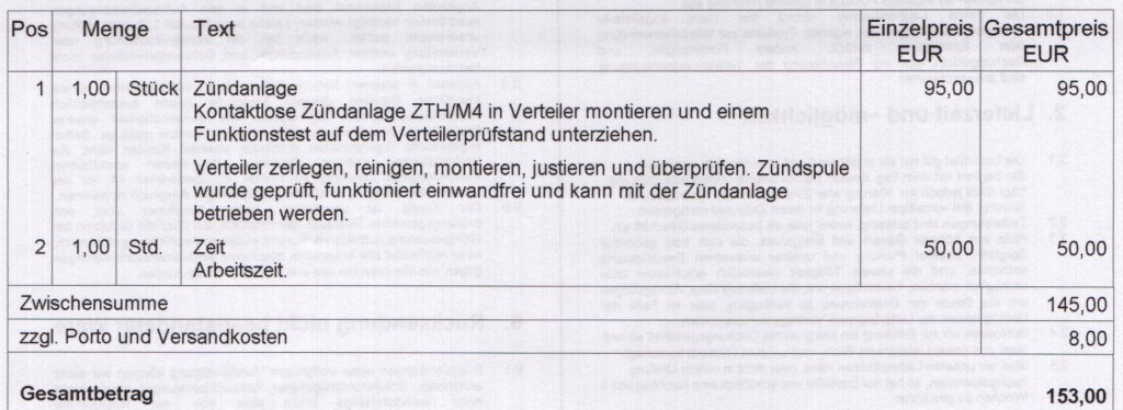

Auch ich habe die Variante b) von Laubersheimer verbaut. Funktioniert tadellos. Bei diesem Anbieter wird der Einbau in den Verteiler im Werk vorgenommen, d.h. der Verteiler ist einzuschicken. In diesem Zug kann auf Wunsch auch noch gleich eine Überholung desselben vorgenommen werden. Ich bin jedenfalls vollkommen zufrieden.
Was hat der Spaß gekostet ?
Einbau der kontaktlosen Zündung, Überholung des Verteilers und Überprüfung der Zündspule für 153,00 €.
Genauer Leistungsumfang
[ATTACH]51921.vB[/ATTACH]
