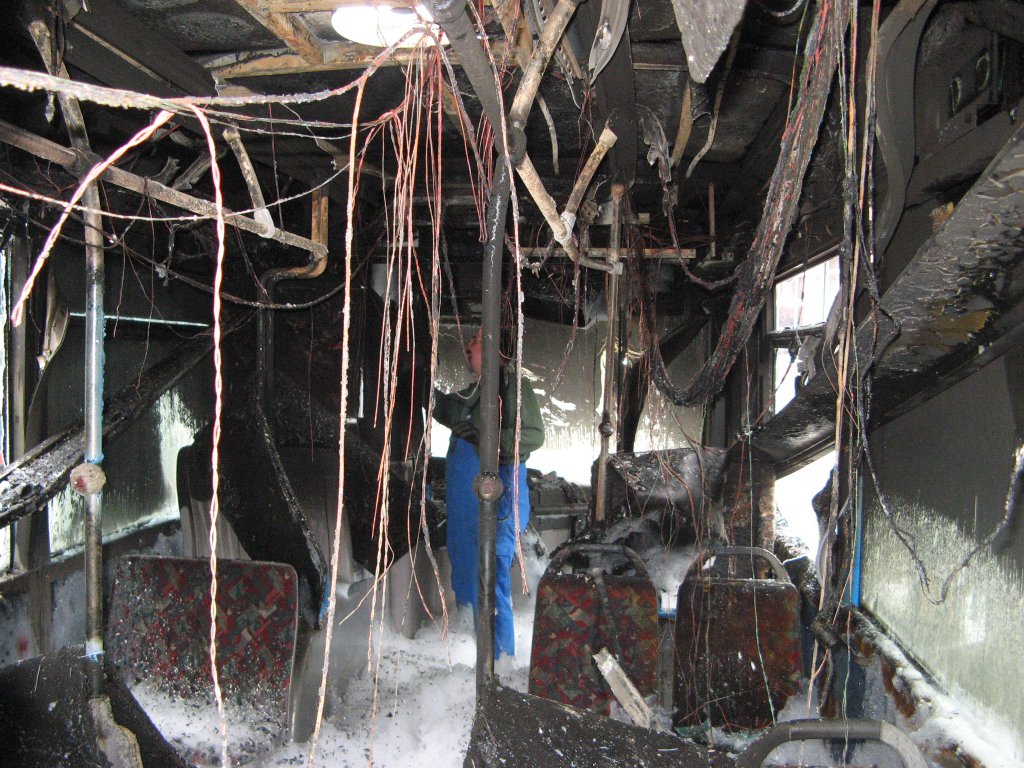

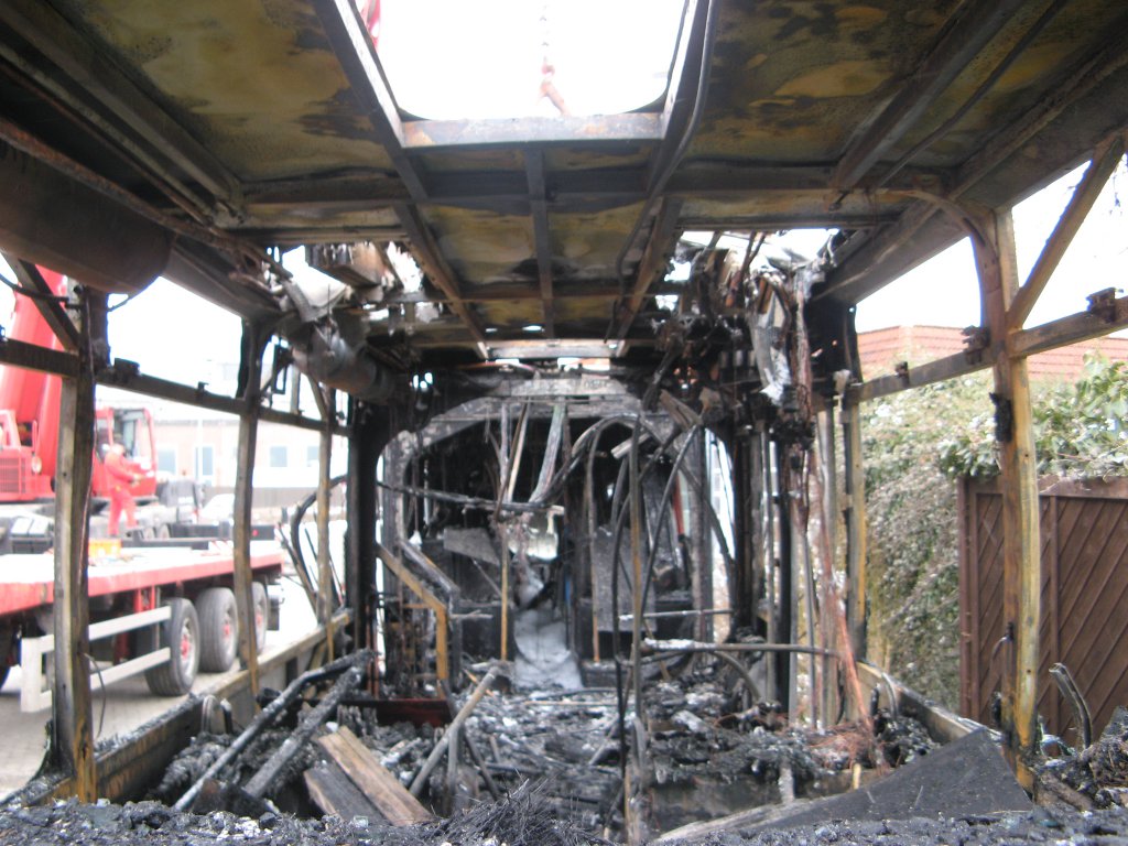

Am vergangenen Donnerstag musste ich erfahren, wie man sich fühlt, innerhalb weniger Minuten 200.000 Euro zu verbrennen und machtlos dastehen zu müssen. Aber seht selbst......
Das wird wieder interessant mit dem Gutachter, der Versicherung - und wie bringe ich das dem Chef schonend bei?!?!?!?

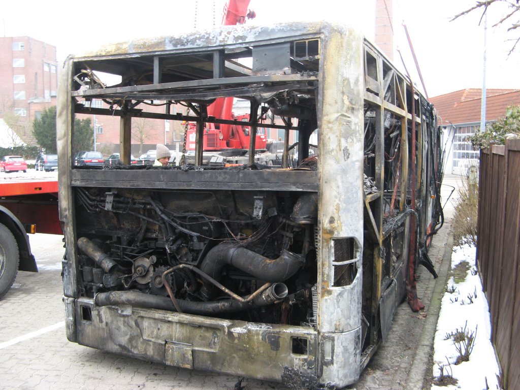

Ist schon echt faszinierend, was dort für Temperaturen geherrscht haben: Heckklappe und Kennzeichen sind komplett verschwunden!!!!!
wie konnte das denn nur passieren?

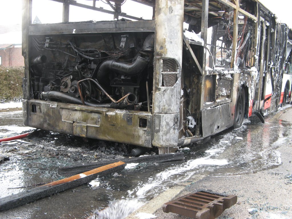

- Der Brand entstand in der Ecke des Turboladers, das ist Fakt. Vermutlich tropfte da Diesel drauf.....
Ich habe in den Papieren noch die neue AU-Bescheinigung gefunden! Ich wage nun mal, die Rechtmäßigkeit anzuzweifeln, so wir der geraucht hat.......:biggrin::rolleyes::tongue:
Der Gutachter möge sich bei einem nicht abgefackelten Fahrzeug gleicher Bauart mal alle druckbeaufschlagten Leitungen anschauen, die im Falle eines Versagens in *genau-dieser* Ecke des Motorraumes "Zündstoff" verteilen könnten.
Auch ruhig mal eine Leitung ausbauen und *ganz-genau* anschauen. Mehr sag ich nicht, sonst könnte das Forum ein Problem bekommen...
Und *bitte* Durchsage an *ausnahmslos-alle* Fahrer, auch Aushilfen oder Fremdkräfte - sie mögen Kommentare von Passagieren, die sinngemäß "Da stinkt's aber hinten im Bus..." oder ähnlich lauten, als sofortiges Alarmzeichen werten.
Moderne Busmotoren, insbesondere mit geringer Laufleistung, "stinken" nicht - zumindest nicht so stark, daß der Mief den üblichen Billigplastik-Dunst des Innenraums überdeckt. Die "alten Böcke" - egal, ob Heck oder Unterflur stinken dagegen im Laufe der Zeit - dafür brannten sie so gut wie nie...
Fahrlässige Gefährdung, gar Vorsatz drängt sich mir auf zu unterstellen. Da ist mir gar nicht mehr danach Flotte Sprüche zu machen weil die mir angesichts dieses kriminellen Verhaltens schlicht vergehen.
Ähnlich schlimm finde ich die Konstruktion der Injektoren beim CDI Motor, die nur im Konus stecken und regelmäßig zu müffeln anfangen. Gesund ist das auch nicht.

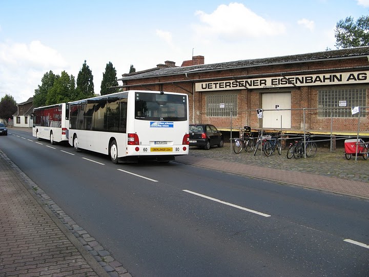

Damit Ihr seht, wovon ich rede, mal 2 Bilder - werden Ende April geliefert!

Wenn wir unsere Züge, sogenannte Bus-Trains, im April bekommen, sind wir die Pioniere in Schleswig-Holstein! War ein harter Kampf, die Bedenken der Behörden aus dem Weg zu räumen - aber nun haben wir die Genehmigung!!!!!!!!! :biggrin:
Die Fahrzeuglänge, wie Kevin schon vermutete, spielt sicherlich auch eine Rolle, ist aber nicht der eigentliche Grund!
Übrigens gibt es die Bus-Trains in mehreren Kombinationen:
Mini-Train - Kleiner Bus, kleiner Anhänger
Midi-Train - Großer Bus, kleiner Anhänger
Maxi-Train - Großer Bus, großer Anhänger - damit kommen wir dann auf 24 Meter Gesamtlänge!
Und wir haben halt gesagt, wenn schon, denn schon - hier wird nicht gekleckert! Also MAXI! :biggrin:
