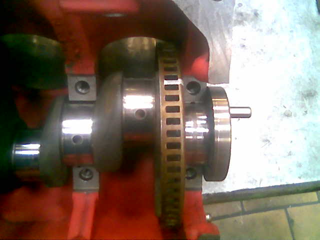

zwei Freunde von mir haben einen 900 Turbo auf T5 umgebaut. Das Ergebnis ist gut es gibt keinerlei Probleme. Allerdings waren ein paar kleinere Umbaumassnahmen erforderlich, wie z.B. ein speziell angefertigtes "Kurbelwellenrad" (Crank positioning wheel), die neue Verkabelung usw.
Ich wollte mal kurz nachfragen ob und wer das hier auch schon mal gemacht hat und ebenfalls gute oder vielleicht auch schlechte Erfahrungen mitteilen kann.

Hardwaremäßig kannst Du Dir ja erstmal überlegen, wie Du den Kurbelwellensensor realisieren möchtest (dieses Lochblechkörbchen), daß geht nicht so einfach wie bei dem oben erwähnten DI-Umbau.

Also, der Grund war zum einen sicherlich der Reiz es mal auszuprobieren. Allerdings gab es da noch mehrere andere Gruende. Der Kollege hatte in seinem 99er 16 valve bereits stand alone engine management. Was ihm gefiel war das groessere Drehmoment durch die Einspritzungskontrolle. Das kann T5 auch, plus gute Ladedruckkontrolle und Klopffeststellung. Zusaetzlich ist die T5 Variante recht kostenguenstig verglichen mit einer leeren map standalone ECU.
Wie dem auch sei, das Ergebnis ist gut. Der Wagen laeuft sehr gut mit einem wirklich geschmeidigen Leerlauf (obwohl ich nicht behaupten koennte das der Leerlauf in meinem ohne DI sonderlich schlecht waere). Dennoch, irgendwie besser nur ich weis gerade nicht wie ich es beschreiben soll. Man muss es live hoeren und sehen. Die Abgase sind tatsaechlich gesenkt und wie der Kollege Troll ja zynisch erwaehnte der olle Verteiler mit einer siffenden DI Box ersetzt, zumal ich da keine Undichtigkeiten feststellen konnte:smile:.
Eingestellt wurde der Wagen nach dem Umbau uebrigens irgendwo in Colorado, da scheint jemand zu sitzen der sich genau mit diesem Thema wohl gut auskennt. Das Ansprechverhalten ist spitze, etwas fruehere Entfaltung des Ladedrucks. Zudem haben sich die Einstellmoeglichkeiten erhoeht.
Wo viele anfangen herumzufuschen ist der Crank position sensor, das 60/2 Rad. Da haben sich die Jungs was einfallen lassen, aber am besten schaut ihr mal hier:
http://www.saabphotos.com/gallery/album1028?page=1
Schaut es euch doch mal an.

Gute Idee, durchdachte Ausführung und Finish mit entsprechenden Vorteilen!
